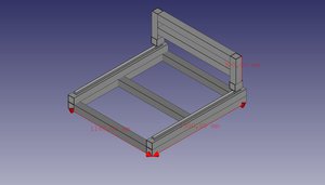

Здравствуйте, уважаемые форумчане! Сделал набросок рамы для будущего станочка. Агрегат планирую использовать для резьбы дерева и возможно не точной обработки алюминия. Рама будет сделана из профиля 80х80х3. Так вот вопрос: Хватит ли прочности рамы в таком исполнении? Шпиндель будет использоваться 2.2 кВт. Я знаю, что направляющие так себе(SBR16), но на что бюджета хватило.
Ramav2.jpg (3820 просмотров) <a class='original' href='./download/file.php?id=169509&mode=view' target=_blank>Загрузить оригинал (68.43 КБ)</a>

tr0y писал(а): Рама будет сделана из профиля 80х80х3. Так вот вопрос: Хватит ли прочности рамы в таком исполнении?
На портале каретки посажены вплотную друг к другу. Дайте расстояние между ними хотя бы 200мм.
К удлиненной трубе приварить укосину.
Между трубами портала вварить пару перемычек
