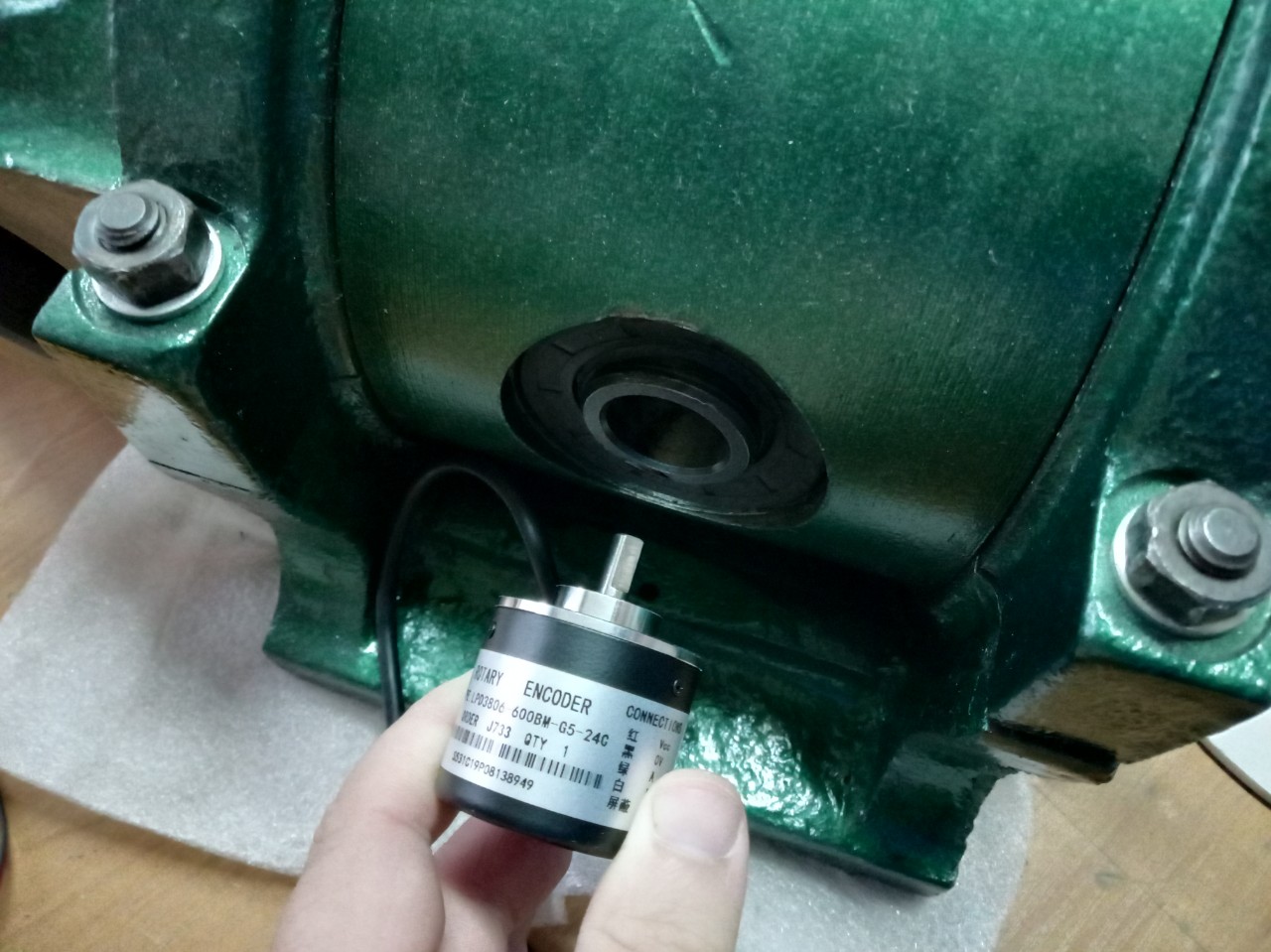

Друзья, как бы вы установили энкодер на УДГ-250?
viber_2019-09-25_18-25-16.jpg (2289 просмотров) <a class='original' href='./download/file.php?id=169453&mode=view' target=_blank>Загрузить оригинал (215.07 КБ)</a>

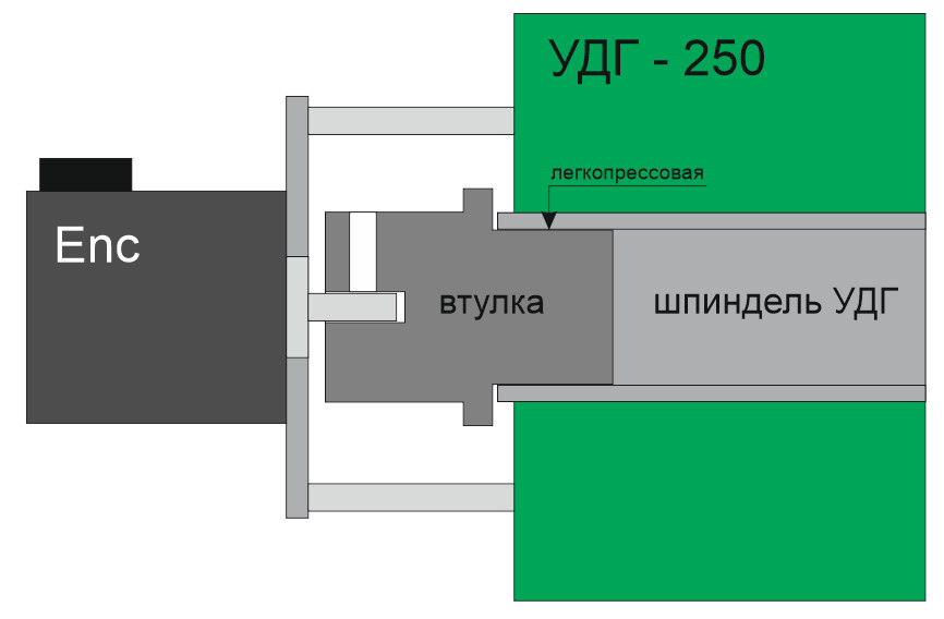

Ничего лучшего как выточить втулку с легкопрессовой посадкой в шпиндель УДГ в голову не приходит:
2019-09-27_131646.jpg (2289 просмотров) <a class='original' href='./download/file.php?id=169454&mode=view' target=_blank>Загрузить оригинал (33.76 КБ)</a>

Как по мне, то на 600 импульсов маловато... Сделать с редукцией 1:3 (1:6), как у меня на тв-16.
1800 импульсов /360 градусов = 0,2 градуса будет "точность-дискретность" (уже не помню как оно правильно называется).
Или же на 1800-3600 импульсов приобрести энкодер, если на прямую.
А конструкцию другую не подскажу. (если с редукцией будет, то можно трубу вставить а шкив на неё, что бы было сквозное отверстие)

Если проходное отверстие не нужно, то можно и так. Но желательно через гибкую муфту соединить.

600имп. = 2400тиков. = 0,15град./тик
Re: Как бы вы установили энкодер на УДГ-250?
Nikomas писал(а):600имп. = 2400тиков. = 0,15град./тик
Точно... Тупанул... Но как по мне, то 0,05 градусов/тик лучше смотрится при 1:3

xenon-alien писал(а):Но как по мне, то 0,05 градусов/тик лучше смотрится при 1:3
боюсь что сильно переделывать УДГшку придется. Ведь это надо ремень от пыли закрывать.
Nikomas писал(а):Ведь это надо ремень от пыли закрывать.
Энкодер в любом случае крепится к корпусу УДГ.
А не сложный кожух для защиты ремня можно и на самом станке сделать, или с какого-то листа согнуть и так же прикрутить к корпусу УДГ, или зажать под энкодер на дистанционных "стойках".
