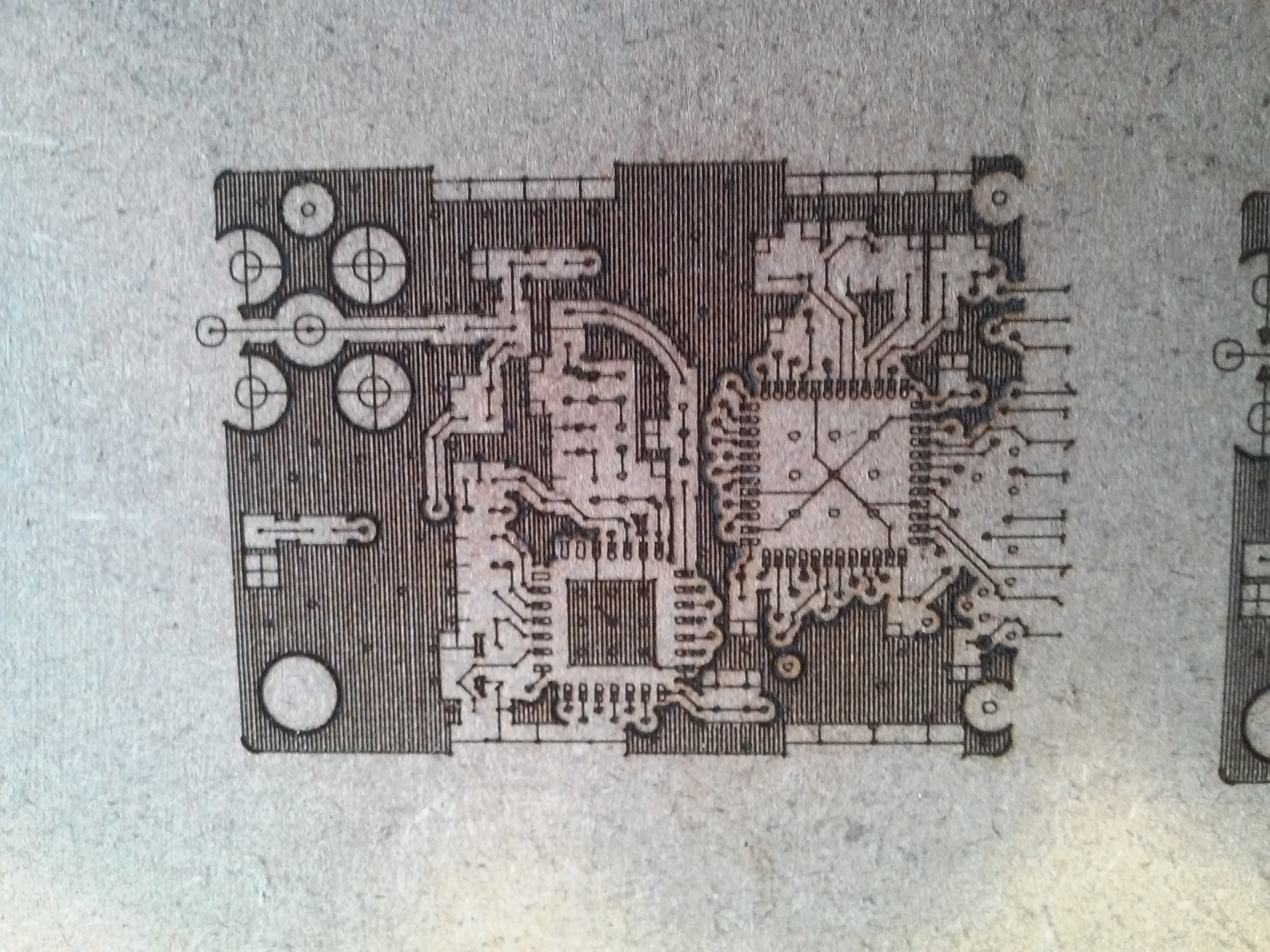

Здравствуйте!
Есть самый дешёвый китайский лазерный гравёр на grbl. Когда я рисую им растровое изображение, оно получается волнистым, то бишь с увеличением координаты У гуляет координата Х с характерной длиной волны порядка 10 мм и амплитудой в районе 0,1 - 0,3 мм. Причём гуляет, во-первых, не строго периодически, во-вторых, с Х-координатой смещение тоже изменяется и тоже непериодически, то бишь на кривизну колёс списать не получается. А самое главное - на векторе всё хорошо! И такая петрушка как с lasergrbl, так и с lightburn. Пробовал закрепить субстрат получше - всё то же самое.
Попытался поискать, нашёл только это: viewtopic.php?f=149&t=15307 Картина похожа, только у меня всё же не настолько сурово. Сомневаюсь, что там пропуск шагов, ибо, во-первых, пропускаться должны микрошаги, а во-вторых, как-то подозрительно они компенсируют друг друга.
Кто виноват и что делать?

Та же беда, дело скорее всего в способе выжигания. Если жжем растр то там оттенки получаются от перепадов мощности и скорости. Головка лазера массивная, и искажения проявляются из-за люфтов в каретке. Почему этого нет при векторе не знаю. Выведите вектор ( файл svg, dxf) или сохраните как картинку в максимальном разрешении, её можно через Corel Draw отрисовать и превратить в вектор. С g-кодом программы при наличии вектора могу помочь.

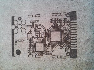

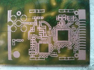

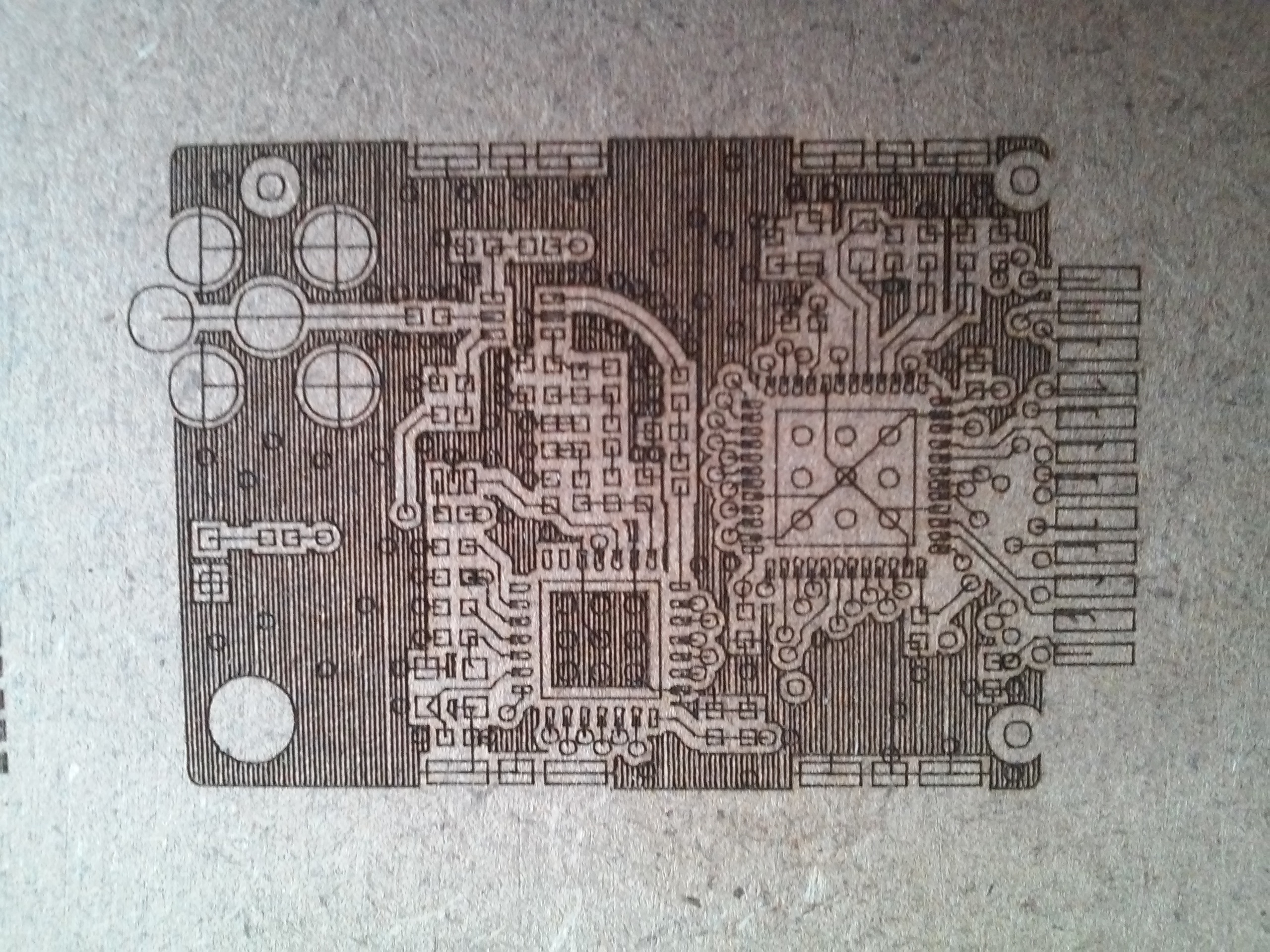

Ну да, похоже, что это наиболее правдоподобное предположение - что grbl неточно синхронизирует время включения\выключения лазера с положением каретки. С другой стороны, не вполне понятно, отчего получаются такие красивые волны.
Вот файлы, ежели вы мне покажете, как их во что-то человеческое превратить, буду признателен.
Пока что лучше всего получается на растре, ежели чёрные области немного уменьшить и рисовать с шагом 0,05 мм (пятно 0,1 мм).
Вектор (dxf) отчего-то выводится так, что часть в виде областей (граница точно по краю), а часть в виде дорожек (линия ровно по центру дорожки), причём ни inkscape, ни lightburn, ни qcad не понимают, какая у дорожек толщина. И плюс ко всему некоторые (не все) области заштрихованы, причём заштрихована медь, тогда как мне надо, напротив, светить по отсутствию меди. Даже галка "негатив" не помогает - она просто рисует прямоугольник вокруг. В итоге сделал svg из гербера при помощи gerbv (хотя можно ещё в pdf печатать) и уже из него сделал растр.
Пробовал заново векторизовать растр и делать несколько обводок - отчего-то в некоторых местах обводки криво рисуются, при том, что с оригинальным вектором всё хорошо (как видно по фотографиям). Ну и заштрихованные области при этом порою вылазят за границы (для чего, собственно, и было нужно несколько обводок).

wormball, а какие ремни? И как ПП настроен? Может округления такие?

Просто любому лазеру нужно время от подачи управляющего сигнала до выхода на рабочий режимwormball писал(а):Ну да, похоже, что это наиболее правдоподобное предположение - что grbl неточно синхронизирует время включения\выключения лазера с положением каретки.

Не думаю, что ему столько времени надо. Скорость 5000 мм/мин, то бишь 0,1 мм он проходит приблизительно за одну миллисекунду. А у меня одна только вариабельность больше. Шим там 8 кГц вроде как, и довольно чётко на глаз видно, как лазер загорается и потухает. В понедельник ещё раз посмотрю.UAVpilot писал(а):Просто любому лазеру нужно время от подачи управляющего сигнала до выхода на рабочий режим
