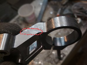

Юстировка относительно простая, сверлится отверстие фрезой, проводится замер в автоматическом режиме и корректируются координаты положения центроискателя.
Данный центроискатель возможно заинтересует тех кто работает с листовыми материалами в основном, при работе серийкой и при наличии большого поля станка с возможностью частичного выхода за пределы поля.

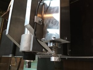

Старая версия на пружине (16730 просмотров) <a class='original' href='./download/file.php?id=169366&sid=14e07ff1e45b4c02f962d4466baadd19&mode=view' target=_blank>Загрузить оригинал (1.14 МБ)</a>
Линия стыкования верхней и нижней частей обработки (16730 просмотров) <a class='original' href='./download/file.php?id=169367&sid=14e07ff1e45b4c02f962d4466baadd19&mode=view' target=_blank>Загрузить оригинал (285.25 КБ)</a>

По конструкции. Изначально она была спроектирована с использованием в качестве возвратного механизма центроискателя в равновесное изначальное состояние, пружины. Пружина имела недостаточную жесткость и зачастую контакт происходил не всегда в момент касания и датчик часто вылетал в ошибку, решением проблемы стала переделка его на жесткую не пружинящую платформу и увеличение ускорений станка, упругости выдвижной платформы хватало чтобы вернуться в равновесное состояние максимально точно и при этом ускорения ставятся такие чтобы центроискатель максиматьно быстро останавливался после контакта, чтобы исключить сбой юстировки. При использовании откидывающихся центроискателей мне кажется есть большой риск попадания пыли в механизм откидывания и как следствие сбой юстировки. Конструкция должна быть очень хорошо защищена от пыли и выполнена на пневмоцилиндрах для обеспечения мягкого касания ограничитеря поворота. Поэтому, мне кажется , что данная конструкция намного надежнее и проще. Я, если честно, сам не ожидал, что все будет настолько удачно с ним, думал будет куча проблем и поломок, но как ни странно вольфремовый наконечник впаянный в болт так до сих пор и не обломан, как я боялся.
Пока я не начал проектировать возможно появятся какие-либо советы, которые меня остановят вообще , но если все пойдет удачно то могу попробовать доработать конструкцию до идеала и написать скринсет для работы с ним.

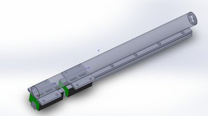

В идеале центроискатель должен быть небольшого размера, выежжать на 100-150 мм, иметь отверстия для закрепления на ось Z.

А проект или хотя бы эскиз, в студию. Я так до конца и не понял, что это будет.
Кстати пол-года назад закупил поворотный пневмоцилиндр - хотел как у Ника сделать откидной, но руки пока не дошли...
Так что еще есть возможность реализовать какой-то другой вариант...

Kachik писал(а): проект или хотя бы эскиз, в студию
у меня проект уже неделю рисуется в голове, сейчас попробую что то нарисовать в солиде начальное. заказал хивинов 15 и кабельную цепь, на этот раз будет на кабельной цепи так как шланг будет дополнительный.
пока это только нарисовал
чтобы упругость была одинаковой во всех направлениях взял за основу трубу 29 мм. Завтра попробую испытать шаговый привод на то какой он сможет поднимать вес, возможно сделаю компенсацию веса. Пока все закупается в двух экземплярах, надо будет еще над скриптами поколдовать когда все это приобретет окончательный вид

На сегодня для решения одной из проблем центроискателейй подобного типа была придумана система сменных наконечников или наконечников под заказ, дабы минимизировать расстояние от центроискателя до шпинделя, для расширения возможностей, ибо чем дальше это расстояние тем меньшее поле на рабочем столе мы можем использовать для измерений. Поэтому к концу трубы будет припаяна шайба для установки самого щупа, будет так же возможность на нее установить к примеру датчик NC типа.
И да, для всех тех кто заинтересуется в самостоятельном изготовлении такого датчика смогу скинуть все чертежи и модели абсолютно бесплатно.

У меня подобное есть в проекте, только "лапой" является сам рельс, а каретка стационарно закреплена. Одна удлиненная.
