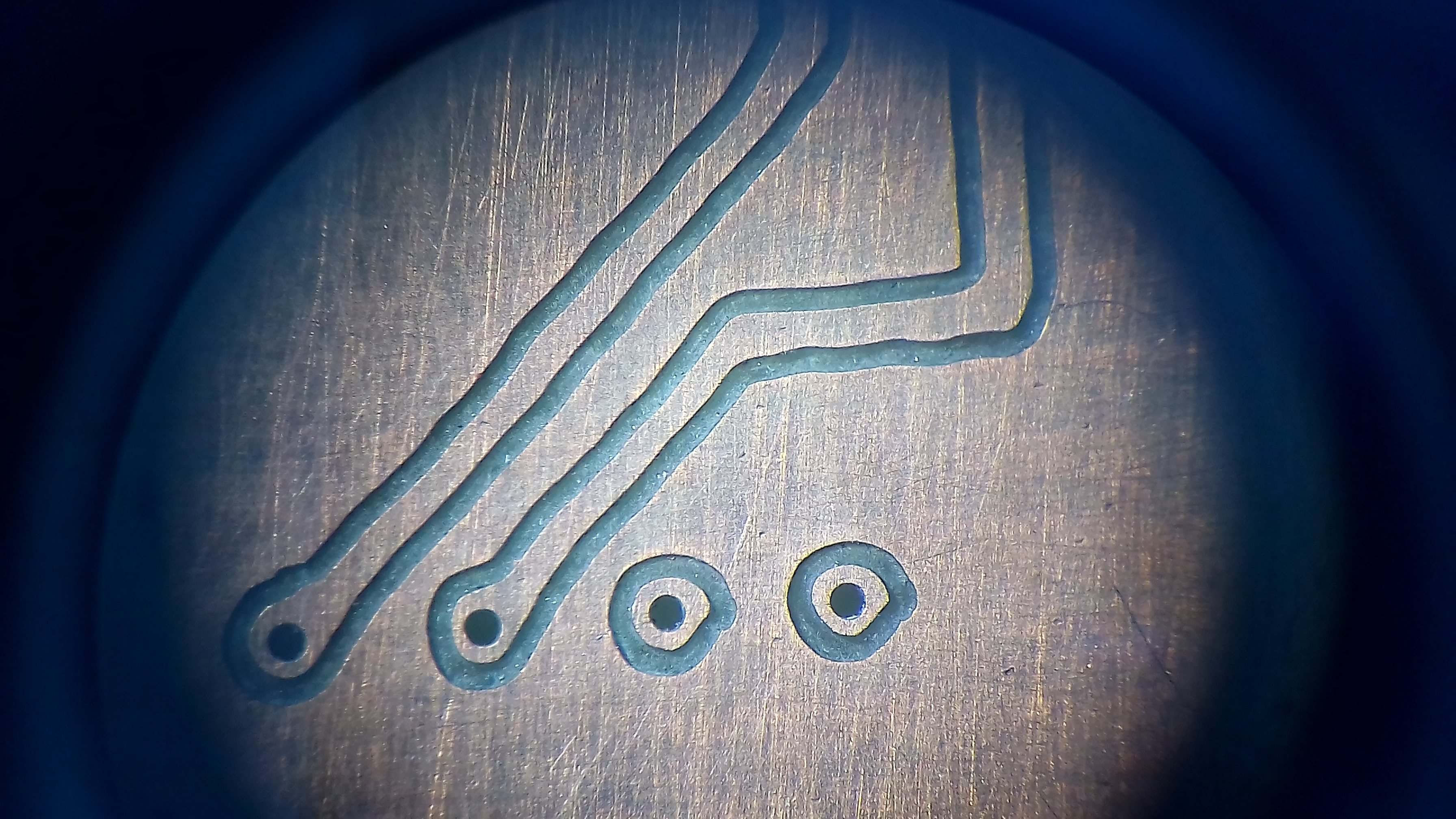

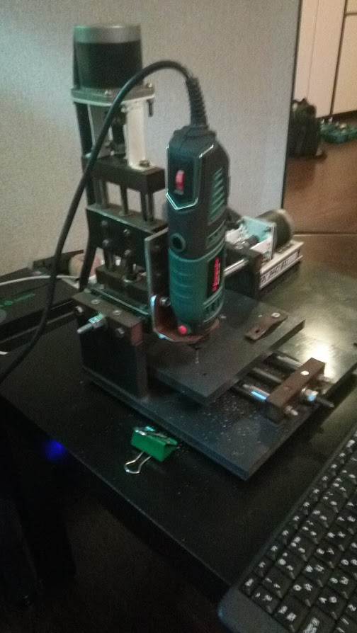

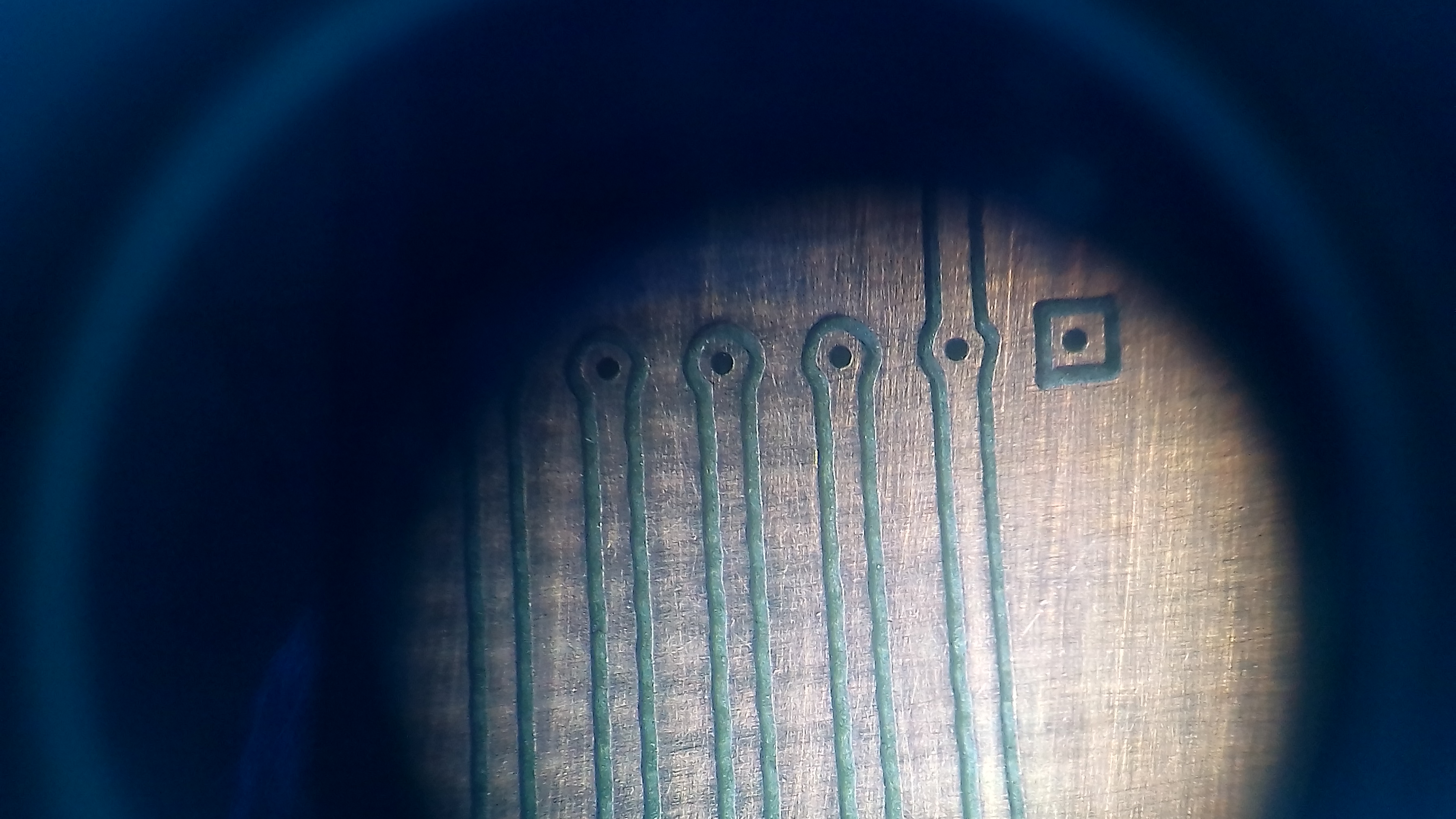

Мой первый мне обошелся около 7000р :D работать на нем было невозможно. Но кое что удалось сделать. Самое главное опыт приобрести :hehehe:
IMG_20170224_085049.jpg (3956 просмотров) <a class='original' href='./download/file.php?id=169431&sid=93186c9d5b281248479bda54f68160ab&mode=view' target=_blank>Загрузить оригинал (73.05 КБ)</a>
Re: CNC 2418 и оргстекло, эбонит
А сам собрать станок не думали? Типа как у меня... (в подписи)
Для ваших поделок должно хватить, только сделав его поменьше и прикинув цены на комплектующие для нужного рабочего поля. (первый пост можете почитать - он дополняется)
Самое дорогое это обычно направляющие, ШВП (или трапеция) и шпиндель. Ну и смотря из чего будет каркас-корпус станка. (сталь, станочный профиль, или водостойкая фанера раскроенная на чпу по вашим чертежам)
Если рассчитывать на рельсы 500мм по 2-м осям, то можно получить рабочее поле примерно 250х350 мм, ну или чуток меньше 230х330 мм, что бы с запасом.
