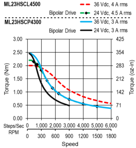

Добрый день, комрады. Вопрос такой, не могу понять почему шаговый двигатель не развивает заявленный крутящий момент. Конкретно: У меня NEMA 23 (112мм) и еще к ней редуктор 1/70. По описанию у него момент 2,6-24 н*м. (в зависимости от того какой редуктор и есть ли он вообще. Подключаю его через CNC контроллер и драйвер (питание 24В 8А). Через mach3 вращаю, все работает адекватно без нагрузки. Когда даю нагрузку шаговый начинает трещать как перфоратор. Накинул динамометрический ключ, так стрелка ели ели с места дернулась. Не могу понять откуда ноги растут? То ли настройки mach3, толи драйвер (там тоже настроек вагон), толи источник тока, толи я не правильно характеристики понимаю?

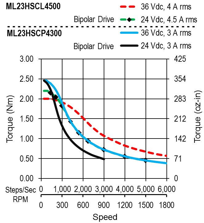

Это момент удержания. На оборотах и в зависимости от напряжения будет меньше. Вы на сколько крутить его? График типо такого. Для своего можете по названию у производителя поискать, но смысл тот же будет. Чем больше напряжение, тем меньше момент падает с оборотами.

Спасибо, это многое объясняет.
