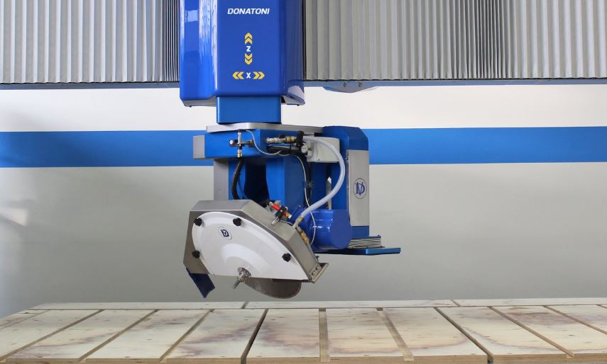

В камнеобработке помимо фрез используют алмазные диски разных диаметров. Они очень быстро делают профили, подрезки и тд.
Возможно использовать диски во Фьюжене?
Снимок.JPG (2306 просмотров) <a class='original' href='./download/file.php?id=169291&sid=639f23ec4c24b7a0ae0bf5378d228eef&mode=view' target=_blank>Загрузить оригинал (60.31 КБ)</a>

Это типовая 5-осевая конфигурация... Разве что нужно следить, чтобы не пыталось пилить частью диска, которая под защитой.

Так как создать такой инструмент?
Я хочу видеть диск на визуализации и понимать как он снимает материал.
По идее диск можно представить как огромную сплющенную скругленную фрезу.

ggaavvrriiillov писал(а):По идее диск можно представить как огромную сплющенную скругленную фрезу.
Именно так.

Похоже под это дело можно использовать slot mill, hастянув её параметры и поменяв ей ось z
