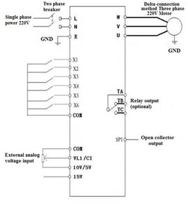

Долго я искал инструкцию как подключить Danfoss VLT Microdrive 51 к плате опторазвязки для управления оборотами с помощью ШИМ, и какие настройки надо сделать, но так и не нашел ничего путного.
В итоге забил, так как мне всего за 1001 рубль обломился ZWT-AT1.
Подскажите пожалуйста, на какой вход по схеме надо кидать выход с ШИМ?
Я правильно понимаю что на VL1/CI?
Управление оборотами ZW-AT1 внешним ШИМ

Несовсем. Это аналоговый вход...
У платы опторазвязки (народная) есть встроенный преобразователь ШИМ в напряжение. Вот его выход и надо подключать туда...

Конечно, я хочу соединить выход опторазвязки с входом инвертора, только не был уверен, что надо на VL1/CI кидать, думал может на 10V/5V надоBender писал(а):У платы опторазвязки (народная) есть встроенный преобразователь ШИМ в напряжение. Вот его выход и надо подключать туда...

Ещё стоит последовательно соединить выход реле с кнопкой остановки, чтобы когда частотник аварийно остановился то станок тоже остановился...daemon78 писал(а):Конечно, я хочу соединить выход опторазвязки с входом инвертора

Оооо, отличная мысль, так и сделаю, спасибоBender писал(а):Ещё стоит последовательно соединить выход реле с кнопкой остановки, чтобы когда частотник аварийно остановился то станок тоже остановился...

Минус с платы на COM инверотора, 0-10в на вход VL1/CI. Ну и в настройках надо задать управление с аналогового входа.daemon78 писал(а):только не был уверен, что надо на VL1/CI кидать, думал может на 10V/5V надо

У меня вместо 10 в. 5в. И я не могу 10 выставить. Пришлось с Матчем колдовать и компенсацией на частотнике. Все равно нет нормальной пропорциональности оборотов.
