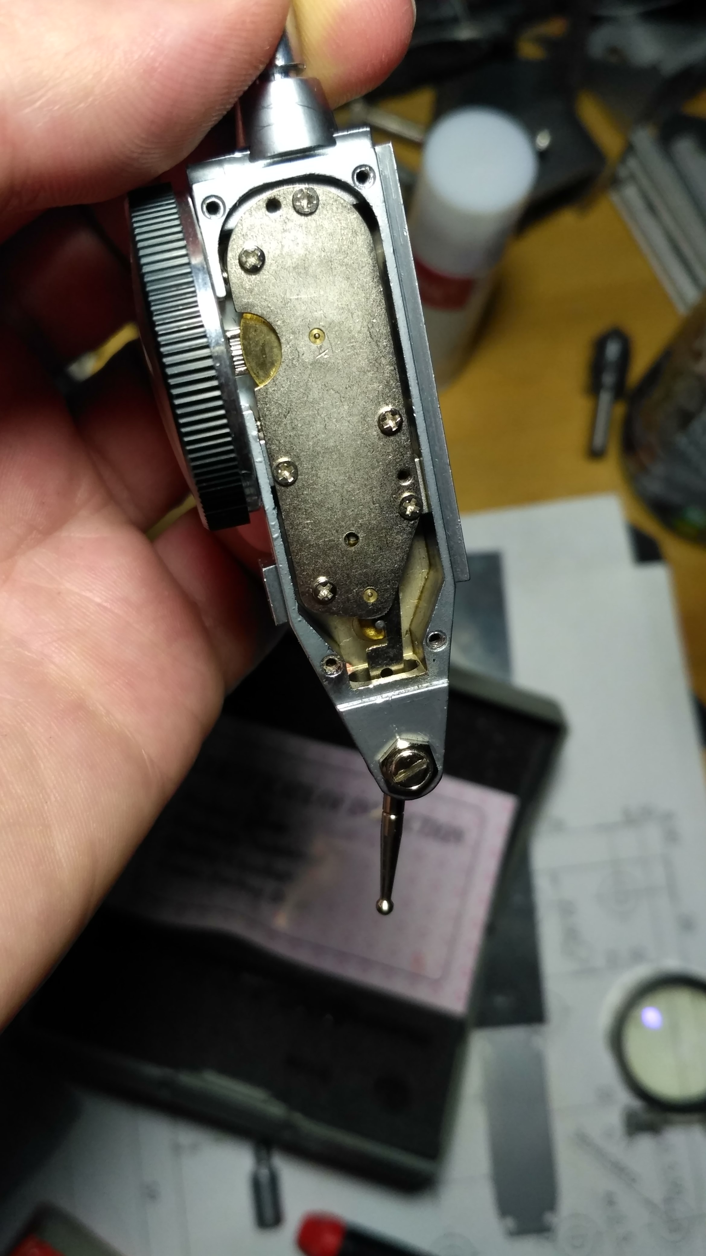

Вот в корпус ему заглянул... Камней не обнаружено, под заляпанной краской дырочкой скрывается отсутствие чего-либо. Видимо у нормального там должна быть юстировка.
IMG_20190912_200051_HDR.jpg (9838 просмотров) <a class='original' href='./download/file.php?id=168854&mode=view' target=_blank>Загрузить оригинал (759.99 КБ)</a>
