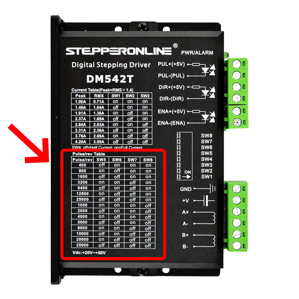

Re: Вибрация станка портит заготовку
new_design писал(а):Как раздробить шаг?
digital-stepper-driver-10-42a-20-50vdc-for-nema-17-23-24-stepper-motor-382-1000x1000.jpg (4060 просмотров) <a class='original' href='./download/file.php?id=168892&sid=59a29476009f66bed17b7026706398b2&mode=view' target=_blank>Загрузить оригинал (222.9 КБ)</a>
Сообщение new_design »
Получается надо увеличить pulse/rev, чтобы раздробить шаг? Увеличить понемногу, чтобы не испортить станок?
