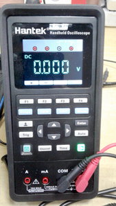

за последнее время несколько раз столкнулся с необхдимостью иметь портативный осциллограф.
Заказал на АЛИ. Вот такой
взял версию 40 мгц с генератором.
Подробные параметры, можно посмтреть на али.
выглядит так:
1.jpg (17404 просмотра) <a class='original' href='./download/file.php?id=168683&sid=41a649745a8b57be4c8d5b3ae7b1c750&mode=view' target=_blank>Загрузить оригинал (785.75 КБ)</a>
Работает довольно неплохо, до 50 мгц, сигнал в принципе виден.

Основное достоинство - портативный двухлучевой (или двухканальный?) + мультиметр + сигнал генератор
Осциллограф.:
Управление с кнопочек, конечно неудобно. Крутилки, были бы всяко приятнее.
Экран явно маловат, для таких габаритов. (на картике с мультиметром, хорошо видно, что экран довольно маленький.
В общем-то шустрый. Но есть недостаток - я люблю быстро тыкать щупом во всякие точки, чтоб быстро убедится в наличии/отсутствии питания. И тут меня ожидал подвох: определив перепад и выдав уровень, прибор почему-то замирает на секунду, перед новым измерением. Это бесит. Хотя можно попробовать засинхронизироваться от другого (пустого) канала.
Автонастройка есть,но ооочень задумчивая. проще вручную настроить.
Сихронизация - так себе, сложный сигнал, засинхронизировать трудно. Но он же цифровой. Жмешь стоп и смотришь сигнал во всех подробностях.
Режим однократный - сказка, по сравнению с аналоговым. Есть сработка, сигнал записался и можно смотреть сколько угодно.
но при этом, всякие "хвосты" (неоднозначные уровни), которые хорошо видны на аналоговом осцилле, тут заметить сложнее. Хотя наверное дело привычки.
Два луча - удобно.
Есть режим измерений. при включении показывает частоту и амплитуду сигнала, правда довольно мелко. Курсорных измерений похоже нет (или есть, но по-китайски.) короче проще по-картинке прикинуть.
Еще, мне показалось, что при изменении скорости развертки, бывают какие-то глюки, типа "сигнал отсутствует" при некоторых скоростях. Проявляется это так: смотришь сигнал и хочешь его "сжать" или "расширить" и при некоторых значениях, сигнала нет. Тут эксплуатация покажет...

РЕЗЮМЕ:
Использовать этот прибор в полевых условиях можно и нужно, учитывая его цену.
А как "основной" - кривовато, хотя тоже можно
