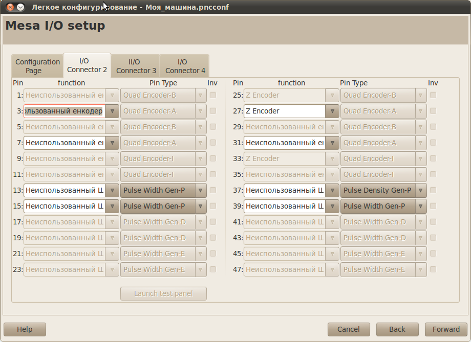

Re: вот такое буду себе делать...
Все правильно понимаешь.
Попробуй запусти pncconf - это утилита для настройки MESA для EMC2. Точнее это программка для настройки серво двигателей либо через mesa либо через несколько ltp портов.
В pncconf есть готовые "распиновки" для 5i20.
