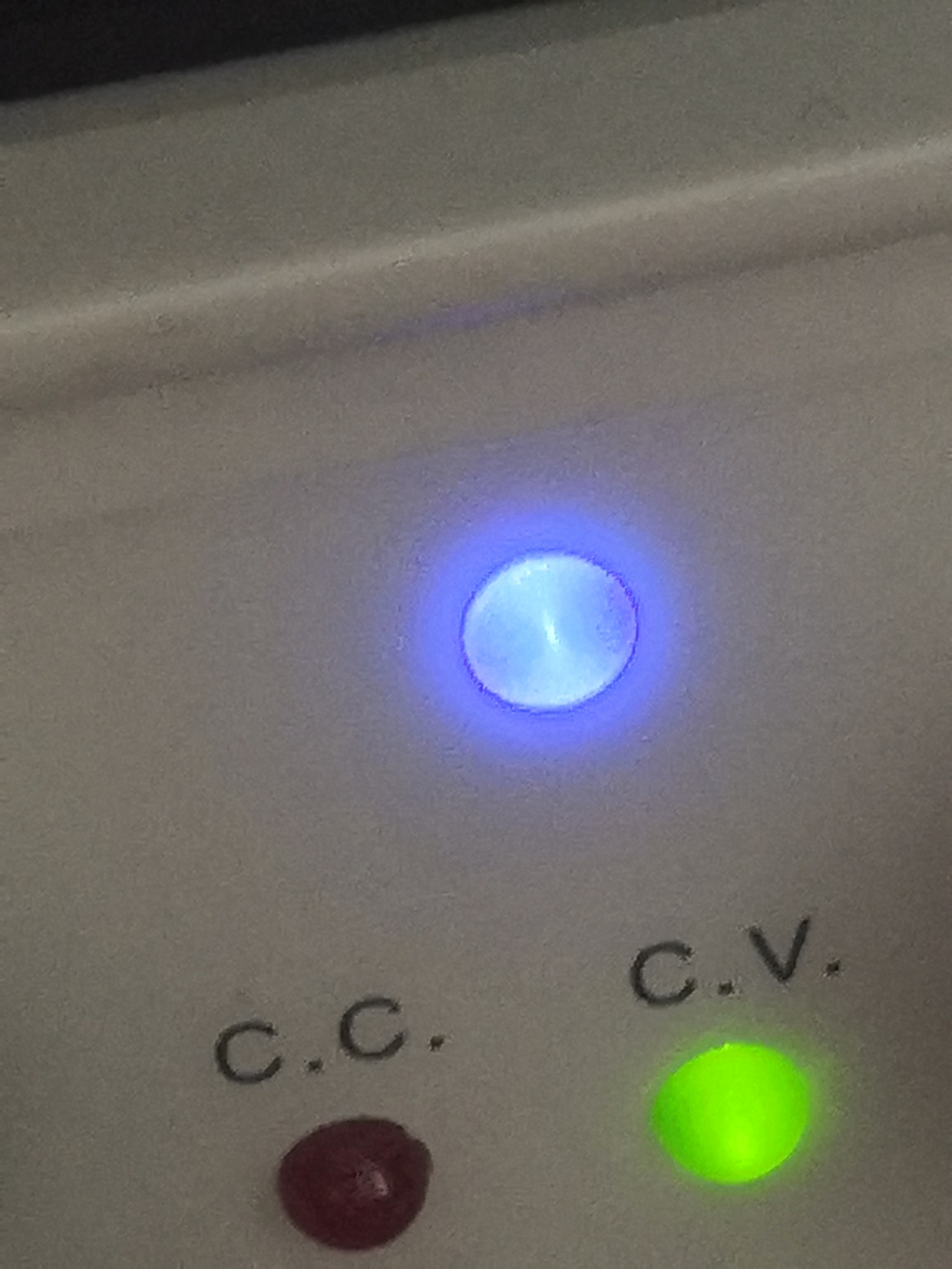

Ну вот пример работы трехлинзовой оптики.
Вполне отчетливый круг. Беда в том что боковая засветка огромная.
Но её сфокусировать до нужного размера никак не получается.
И если выбирать между формой и размером, у меня в приоритете размер.

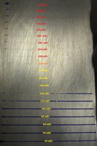

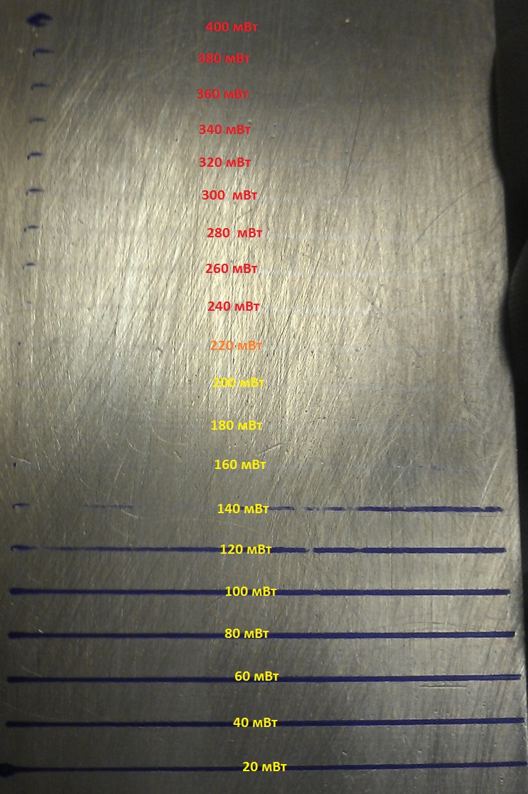

Я как-то проводил тесты, при использовании однолинзовой оптики, на скорости 500 мм/мин. то получил вот такие результаты:
Получившаяся дорожка:
2017-02-09_185330.jpg (6857 просмотров) <a class='original' href='./download/file.php?id=168405&mode=view' target=_blank>Загрузить оригинал (88.69 КБ)</a>
И используемая мощность лазера
WP_001784-1.jpg (6857 просмотров) <a class='original' href='./download/file.php?id=168404&mode=view' target=_blank>Загрузить оригинал (275.55 КБ)</a>
По идее возможно просто какой-либо шторкой просто отсечь часть излучения попробовать?
