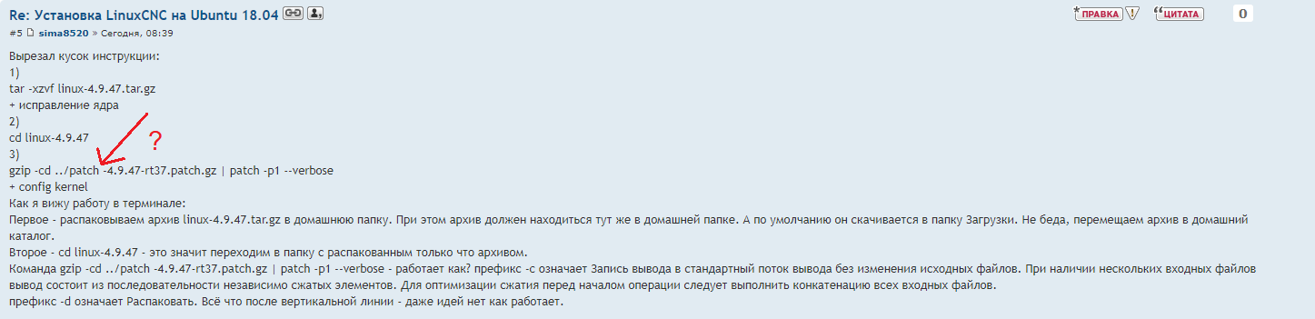

Вырезал кусок инструкции:
1)
tar -xzvf linux-4.9.47.tar.gz
+ исправление ядра
2)
cd linux-4.9.47
3)
gzip -cd ../patch -4.9.47-rt37.patch.gz | patch -p1 --verbose
+ config kernel
Как я вижу работу в терминале:
Первое - распаковываем архив linux-4.9.47.tar.gz в домашнюю папку. При этом архив должен находиться тут же в домашней папке. А по умолчанию он скачивается в папку Загрузки. Не беда, перемещаем архив в домашний каталог.
Второе - cd linux-4.9.47 - это значит переходим в папку с распакованным только что архивом.
Команда gzip -cd ../patch -4.9.47-rt37.patch.gz | patch -p1 --verbose - работает как? префикс -c означает Запись вывода в стандартный поток вывода без изменения исходных файлов. При наличии нескольких входных файлов вывод состоит из последовательности независимо сжатых элементов. Для оптимизации сжатия перед началом операции следует выполнить конкатенацию всех входных файлов.
префикс -d означает Распаковать. Всё что после вертикальной линии - даже идей нет как работает.
1)
+ исправление ядра
2)
cd linux-4.9.47
3)
+ config kernel

Либо внимательнее читайте инструкцию, либо надо выбросить её - в команде есть лишние пробелы.sima8520 писал(а):gzip -cd ../patch -4.9.47-rt37.patch.gz | patch -p1 --verbose
Вертикальная черта - это перенаправление вывода одной команды на ввод другой.nevkon писал(а):Через вертикальную черту пишется какая команда должна исполниться после завершения предыдущей.
https://timeweb.com/ru/community/articl ... ndy-bash-1
