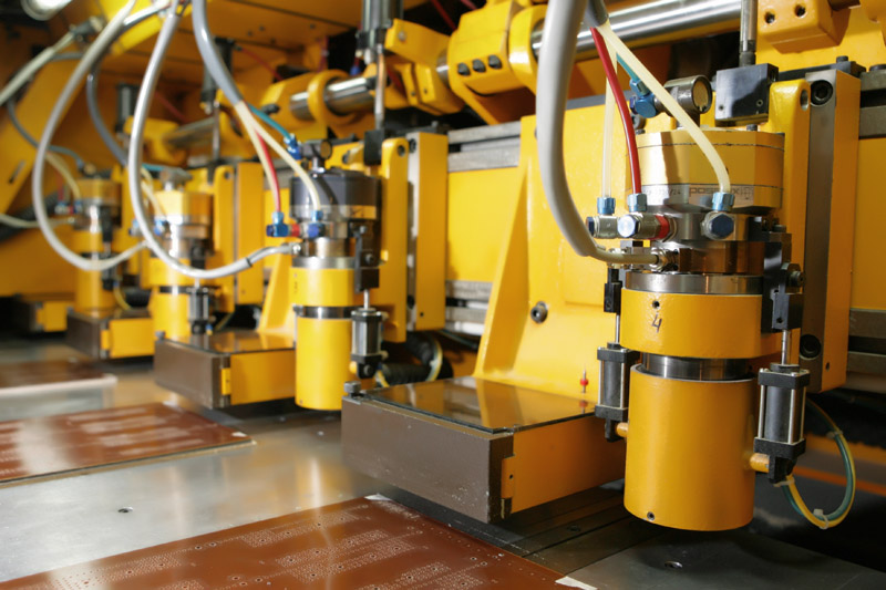

Для жесткости при упаковке плат, которые нам присылают с завода, обычно вкладывают использованные жертвенные подкладки. Это материал, очень похожий на МДФ, толщиной 3 мм. Наверно, карбидное сверло к этому относится нормально. Но там крепят не двусторонним скотчем, а как-то иначе. мне кажется, скотч может забить канавки сверла и сверлу каюк.
Вот фотография с сайта завода. Видно, что заготовки плат закреплены по углам на подкладке обычным белым скотчем. Кроме того, если увеличить, по краям заготовки посередине коротких сторон видны штифты или винты, входящие в пазы стола. И это вроде всё
