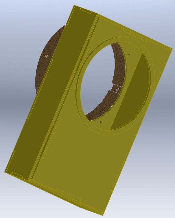

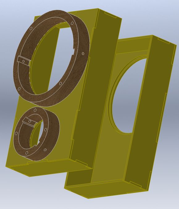

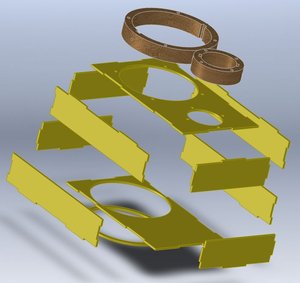

3д модели:
вид со стороны шпинделя (7287 просмотров) <a class='original' href='./download/file.php?id=10391&mode=view' target=_blank>Загрузить оригинал (37.32 КБ)</a>
вид со стороны фрезы (7287 просмотров) <a class='original' href='./download/file.php?id=10392&mode=view' target=_blank>Загрузить оригинал (29.65 КБ)</a>
взорванная модель (7287 просмотров) <a class='original' href='./download/file.php?id=10393&mode=view' target=_blank>Загрузить оригинал (40.59 КБ)</a>
взорванная модель

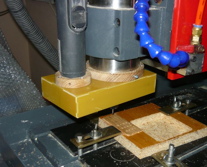

Сделано все на том же станке. Результат:

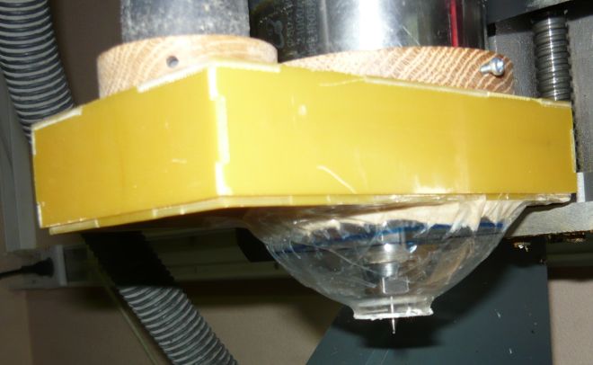

общий вид (7287 просмотров) <a class='original' href='./download/file.php?id=10394&mode=view' target=_blank>Загрузить оригинал (94.62 КБ)</a>
общий вид

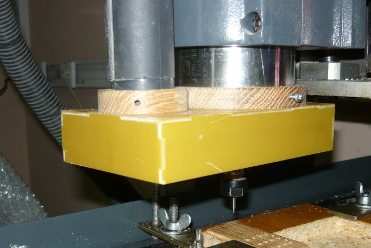

Висит это все на шпинделе. Горизонтальность - посадка обеспечивается деревянным кольцом. Регулировка высоты - перемещением по шпинделю. Фиксация - затяжкой боковых винтов в деревянных кольцах (там винт - гайка изнутри, с 2 сторон). Но поскольку делал с минимальным зазором - и так сидит. Шланг пылесоса немного давит вниз, конструкция на полградуса перекашивается на шпинделе, и зажимается.
вид сбоку (7287 просмотров) <a class='original' href='./download/file.php?id=10395&mode=view' target=_blank>Загрузить оригинал (75.37 КБ)</a>
вид сбоку

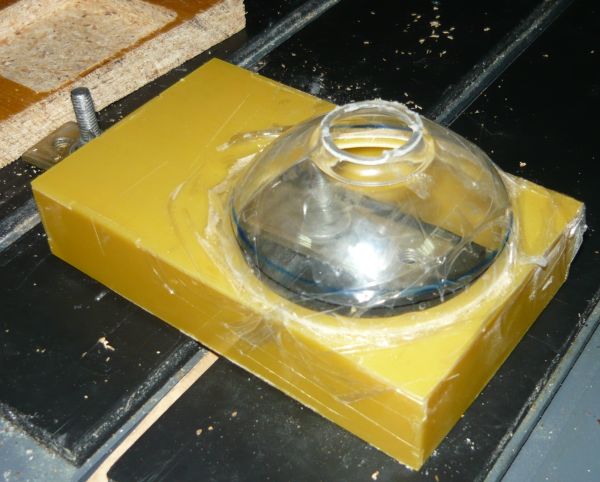

Тут главное отличие от других отсосов - как сосать.
главная деталь (7287 просмотров) <a class='original' href='./download/file.php?id=10396&mode=view' target=_blank>Загрузить оригинал (76.1 КБ)</a>
главная деталь

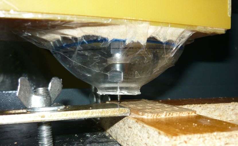

отсос ведется из области работы фрезы. В качестве конуса отсоса используется горлышко от минералки. Поскольку бутылок наплодили множество - вариантов насадок может быль много.
вид без былесоса (7287 просмотров) <a class='original' href='./download/file.php?id=10397&mode=view' target=_blank>Загрузить оригинал (70.75 КБ)</a>
вид без былесоса

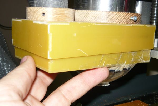

Нижняя часть - сьемная. Держится без креплений. То есть просто вставляется в то что закреплено на шпинделе. Зазор нижней - верхней части - 0.5мм. С учетом скотча (как крепится конус) и так сидит как влитое. С включенным пылесосом о креплении речь вообще не встает.
как оно сидит (7287 просмотров) <a class='original' href='./download/file.php?id=10398&mode=view' target=_blank>Загрузить оригинал (60.91 КБ)</a>
как оно сидит
Снимается - вставляется руками
вставляется и вынимается просто руками (7287 просмотров) <a class='original' href='./download/file.php?id=10399&mode=view' target=_blank>Загрузить оригинал (58.95 КБ)</a>

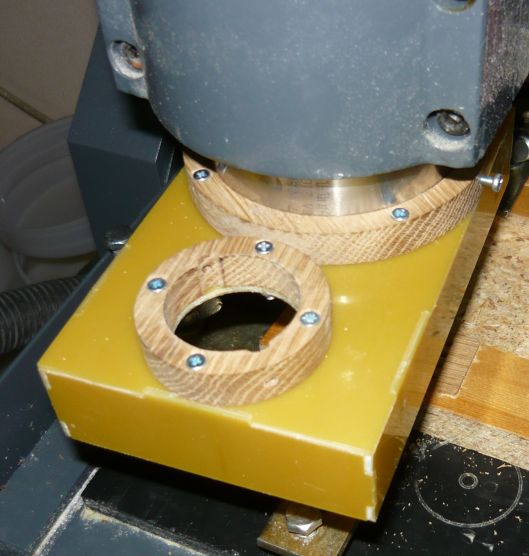

Это вид над деталью. Крепежам не мешает.
вид на детали. Крепежу не мешает. (7287 просмотров) <a class='original' href='./download/file.php?id=10400&mode=view' target=_blank>Загрузить оригинал (87.06 КБ)</a>
Конус крепится к нижней части скотчем. Если посмотреть на чертеж - с нижней части есть упорное кольцо. Горлышко бутылки обрезается как раз по внешнему контури кольца. Ставится снаружи, и укрепляется - герметизируется скотчем. Толщина горлышка пластиковых бутылок больше стенок, и прочности более чем хватает чтобы не деформироваться, а упорное дольцо четко центрует его относительно инструмента. Когда начинает работать пылесос - горлышко дополнительно прижимается к посадочному месту.

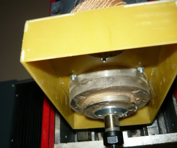

Доступ к фрезе - остановили пылесос, сняли нижнюю часть и - и ничего не мешает.
вид на фрезу снизу (7287 просмотров) <a class='original' href='./download/file.php?id=10401&mode=view' target=_blank>Загрузить оригинал (63.31 КБ)</a>
вид на фрезу снизу
Конструкция работала активно 3 дня. Собиралась примерно часа за 2-3. Наличие пазов в деталях коробок в общем не позволит собрать их неправильно. Держится вся на суперклее, щели ничем не промазывал - их просто нет. Придумывать как лучше кроме скотча крепить конус к коробке было просто лень. И так хорошо.
По факту -
- дополнительное охлаждение фрезы и места реза (поток и завихрения получаются там немалые)
- пыли и стружек нет вообще. Только если что то отлетело крупное из под фрезы. Но это исключение. Вся пыль мгновенно уходит в пылесос.
- Практически не мешает креплениям, то есть дополнительные помехи минимальны
- если все таки налетит на препятствие - конус все таки достаточно мягкий. Придется купить еще одну минералку. Ну или пиво.
- можно легко поиграться бутылками - то есть формой конуса, диаметром и тд
- все видно
- время доступа к фрезе - от 2 до 10 секунд. Остановить пылесос, поднять z, снять нижнюю часть
- точно нужно дополнительное крепление для трубы пылесоса, все таки это не дело что она сильно давит на коробку. Или менять на гофру. А то у меня сама трубка пылесоса и шланг жесткий и тяжелый
