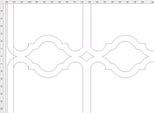

Здравствуйте!
Подскажите - а если возможность удалить "часть УП", выделить нужные траэктории и удалить?
Я не могу это сделать, потому что при клике на "лишнюю УП" - выделяется вся УП. Может можно разгруппировать её?
На фото стратегия обработка снаружи вектора, все вектора сгруппированы.

Ничего не понятно. Что мешает выделить нужные и создать УП?

Да, можно и так, 16 векторов последовательно выделять, для каждого генерить УП. В данном случае можно и так было сделать.
А я имею ввиду на будущее - возможно такое понадобится, позволяет ли функционал программы это организовать? В PowerMill такое можно сделать.

Нафига для каждого генерить УП? Выделить нужные, для них сделать одну УП.
