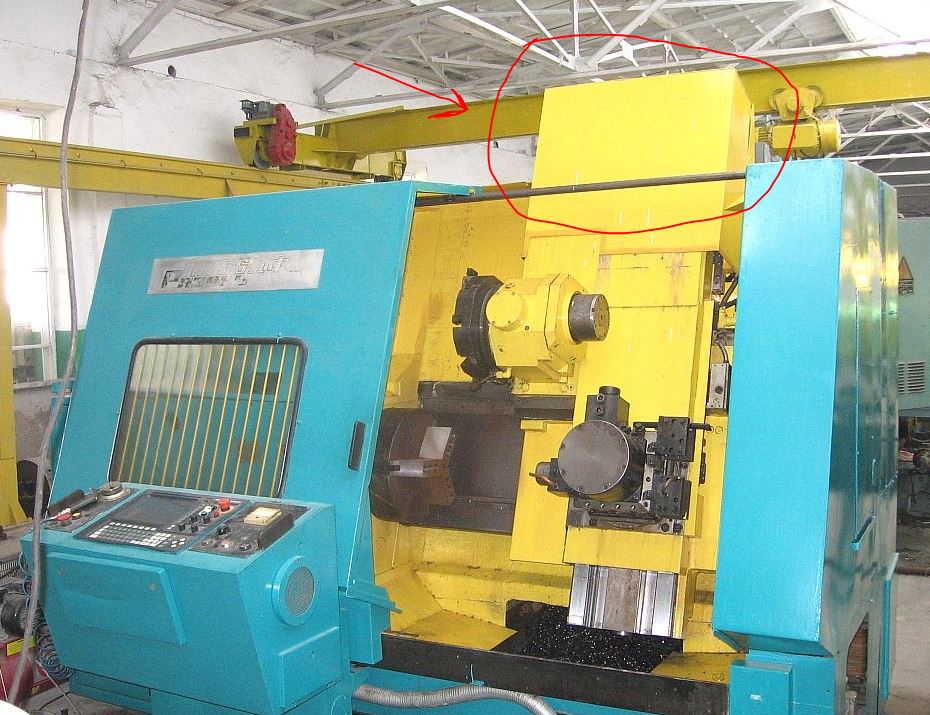

Остался вопрос транспортировки, точнее как его занести в цех, сами потолки в цеху позволяют поставить, а вот входные ворота -- нет, 2.2м высотой всего.
Вы не подскажите, при заявленных 2600мм высотой станка, реально ли безпроблемно чтобы поставить обратно - снять вот эту часть? Спасибо.

woodshop писал(а):снять вот эту часть? Спасибо.
Реально. Это кожух, под ним двигатель оси X. Подпираете поленом суппорт (тормоз в двигателе), чтоб не упал, снимаете двигатель.
Не могу вспомнить, есть ли на этом станке гидроуравновешиваение, вроде нет, но даже если и есть - цилиндр скинуть не проблема так же.
А так станок хороший.

Поленом стремно. Может выскочить. Мы на фрезерных станках трубу за фланец к столу прибалчиваем и голову на торец этой трубы опираем.
