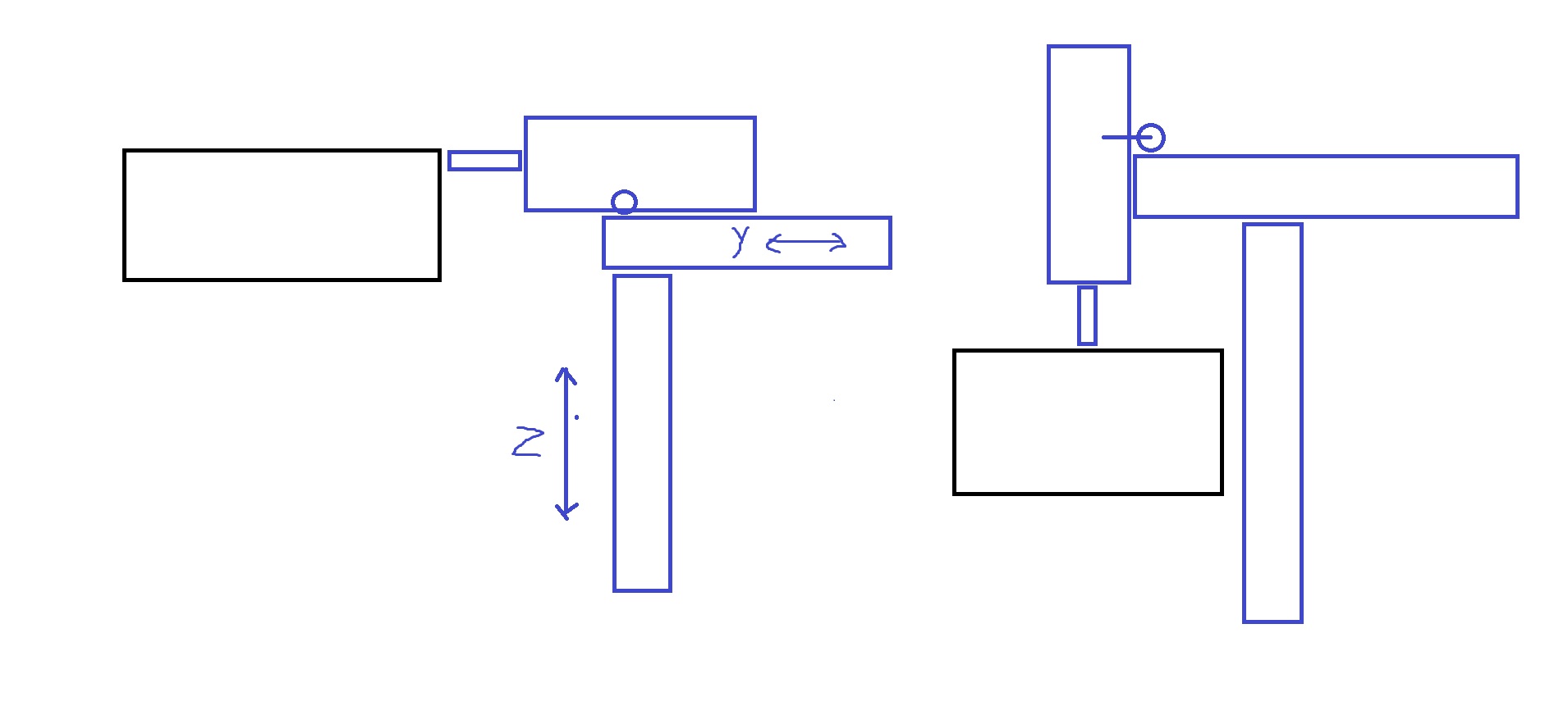

Доброго дня всем участникам.
Планируется к изготовлению весьма специфичная машина с поворотным шпинделем. У шпинделя будет всего два фиксированных положения, собственно перпендикулярное и параллельное оси Y. Положение шпинделя планируется менять пневмоцилиндром, от упора до упора. Как можно удобно и просто организовывать смену плоскости обработки с внесением соответствующих смещений?
Новый точечный рисунок (2).jpg (2730 просмотров) <a class='original' href='./download/file.php?id=168042&mode=view' target=_blank>Загрузить оригинал (76.01 КБ)</a>

Такой поворот шпинделя - это ось А. Нужно только сделать "ругательства" на промежуточные положения.

А можно же как-то завести датчики конечных положений поворота шпинделя на энкодер оси А, тогда у неё будет всего два положения.
Re: Смена плоскости обработки
Конечно можно. Вот только как станок/ЧПУ должно реагировать на команду "G0 A1.2345"? :)

Думается мне что так пост процессор не должен говорить.
А вариант с "двумя" шпинделями насколько сложен? Т.е если задать два перпендикулярных шпинделя.
nERV писал(а):Думается мне что так пост процессор не должен говорить.
А если чудак-оператор такую команду напишет, да ещё в середине какой-нибуть УП, как станок должен будет поступить с заготовкой?.. :)
nERV писал(а):А вариант с "двумя" шпинделями насколько сложен? Т.е если задать два перпендикулярных шпинделя.
Если в одной УП не будут использоваться оба положения шпинделя, то можно просто сделать две конфигурации станка.

В одной уп как раз и будет использоваться оба положения шпинделя. Специфика у станка такая.
