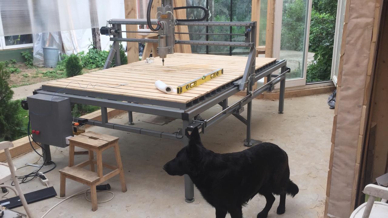

станок управляется MAchMill :
Рабочее поле 2500X1500X30:
Обрабатываемые материалы: дерево
Примеры изделий (фото):
Вопросы: проблема в том что перестал работать один из двух двигателей :stepper: оси Х. Перед этим долго достаточно от него раздавался хрустящий звук ритимчно сопровождающий обороты. Все остальные движки работают - все нормлаьно. Станок делал для меня друг моего хорошего друга - но в данный момент он не выходит на связь :yawn: Ось курутится нормально, легко, двигатели 86HSM85-E1 - попытался найти - но все идут долго, а вдруг проблема не решится заменой двигателя? Дорогие коллеги, подскажите алгоритм - с чего начать решение проблемы? Сам сижу в деревне - и с ЧПУ общаюсь только около трех месяцев.

Для начала переставь двигатель с оси У вместо "хрустящего". Если "хруст" останется переставь драйвер.

Снял. Проверил - оказалось он работает и работает без хруста - поставил обратно - хруст пропал все заработало - судя по всему проблема была в муфте... Развинтилась, так думаю. Большое спасибо!
