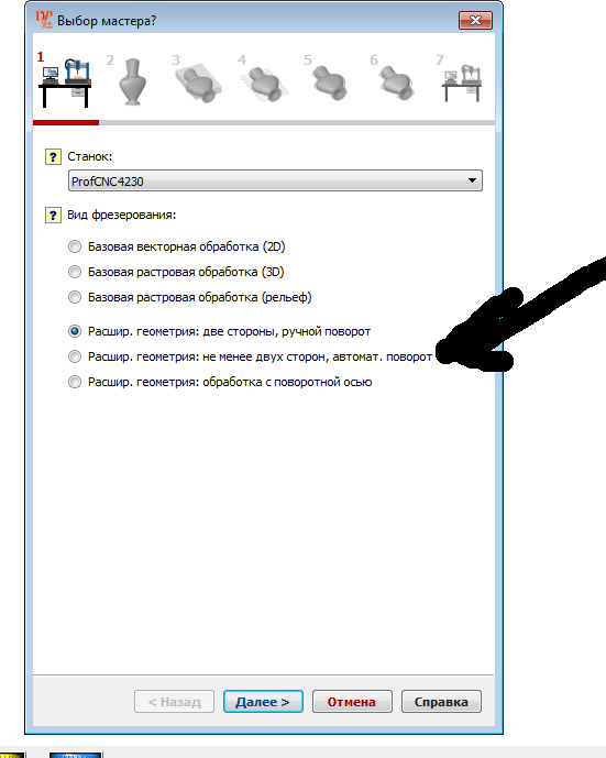

В DeskProto индексная обработка, в отличии от непрерывной Powermill и обычно одна из осей в этот момент не задействована. Но есть способ задействовать все четыре оси одновременно. В любом случае DP в отличии от ArtCAM не требует подмены осей и извращений с развертками модели.

DeskProto не имеет полноценной 4-ой оси! Он только помогает позиционировать деталь с четырёх сторон и записывать результат позиционных стратегий в один файл. А то что он команды координат вращения записывает буквой "А", так это не есть полноценная 4-я ось. Этак можно и для Аспайра сделать постпроцессор, который будет подменную ось печатать через "А". Непрерывных четырёх осевых стратегий в Дескпрото нет!

Никто и не говорит что там непрерывная обработка. Но можно задействовать все 4 оси. Поворачивая заготовку не в ручную, а с помощью оси А. Обработка одной части, поворот, обработка другой части, поворот и т.д. И каким образом это в Арткам сделать? Там чтобы развертку сделать без 0.5 не разберешься. В отличии от DP в которой даже пенсионерка 80 лет работает с 4 осью :-D

Без имени.jpg (14960 просмотров) <a class='original' href='./download/file.php?id=167729&sid=da0fe7293ab07a9ac122b48b65a70d1c&mode=view' target=_blank>Загрузить оригинал (127.46 КБ)</a>
