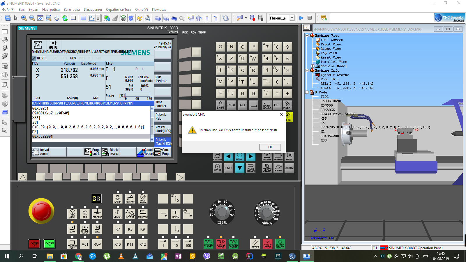

Привет всем!
Начал осваивать Китайский токарный станок с ЧПУ. Система управления Siemens 808D Advanced.
Загрузил симулятор Swansoft v 7.231. Не могу использовать циклы обработки, например CYCLE 95. Вроде бы прописывается , но не понимает его. Выдаёт ошибку: "CYCLE 95 Contour subroutine isn't exist".
Видел на YouTube видео (ссылка ниже), где человек на том же симуляторе и той же стойке спокойно точил рюмку, используя CYCLE 95. Может кто подскажет последовательность действий?
https://www.youtube.com/watch?v=Eo7Bi1Z2KzM&t=7s
Спасибо заранее!
Ошибка на строке с циклом в симуляторе Swansoft (5948 просмотров) <a class='original' href='./download/file.php?id=167226&mode=view' target=_blank>Загрузить оригинал (431.7 КБ)</a>

Frezer1519 писал(а):Выдаёт ошибку.
Какую ошибку выдает нужно угадать?

Дело в том,что станок в дороге. Будет через месяц. С ним конечно было бы легче. Пытаюсь разобраться в симуляторе. У меня их два. Swansoft и SinuTrain. В первом я вижу, что делаю. Понимает программы, написанные от руки. А во втором есть графический редактор. Рисую деталь и с помощью циклов обработки их выполняю. Но вижу только симуляцию 2D.

Очевидно, что-то в софтах несовместимо... Например, версии циклов или ещё чего-либо

Очевидно у тебя не задан контур. Для работы по циклу 95 необходим контур. В твоём видео у чувака этот контур называется AA2.
Контур определяется так:
M30
XXX: (начало контура)
XXX_E: (конец контура)
Контур может стоять в любом месте в программе. Когда пишем со стойки программу, контур автоматически создаётся в конце программы, после М30. Если нужен ещё один контур, он создаётся за предыдущим. Обязательно создавать под другим именем. Имя должно состоять минимум из 3х знаков, первые два из которых- буквы. Например 01А не подойдёт. АА1 подходит.
Для удобства можно называть их TOREC, RAST, PROHOD, NARUZH. Как угодно в общем, лишь бы тебе было понятно. Соответственно в программе будет выглядеть так:
CYCLE95(TOREC, , , , ,)
M30
TOREC:
TOREC_E:
