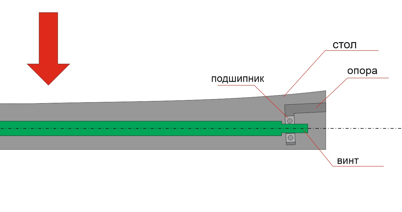

Китайский фрезер прогнулась плита
Сообщение nikldreamer »
Приветствую. Что можно предпринять? Стол чугунный литой вместе с опорой. В опоре подшипник. Стол прогнулся и вместе с ним опора встала под углом. Теперь в конце стола клинит. Хотел попробовать отогнуть опору и подложить распорку какую ни будь. Но это ведь чугун лопнет. Мог перепутать термины, не ругайте)

чугун "повело" после отливки. Значит плиту не "откладывая" сразу пустили в "работу". Ничего тут уже не сделать. Только спиливать и делать отдельный крепёж для опоры винта.

Спасибо. так и сделаем.
