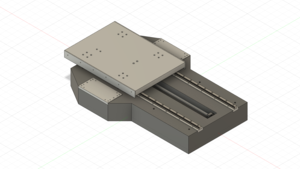

Описание станка, основные характеристики: Литая станина с закладными из Д16Т. Рецептуру пока не решились раскрыть :) Пока заложили слабоватенький шпиндель и дешевые комплектующие, потому как оттачиваем производство таких станочков. саму технологию, а воткнуть дорогие комплектующие потом будет не сложнее. В общем, что называется "в добрый путь".
Рабочее поле: 610х410х170
Обрабатываемые материалы: мягкие металлы, но скорее всего тих по тихому и сталь возьмет
Чертежи, фото, видео станка:
mech v31.png (114166 просмотров) <a class='original' href='./download/file.php?id=167130&mode=view' target=_blank>Загрузить оригинал (423.59 КБ)</a>
mech v31-2.png (114166 просмотров) <a class='original' href='./download/file.php?id=167127&mode=view' target=_blank>Загрузить оригинал (284.26 КБ)</a>
mech v31-3.png (114166 просмотров) <a class='original' href='./download/file.php?id=167128&mode=view' target=_blank>Загрузить оригинал (93.41 КБ)</a>
mech v31-4.png (114166 просмотров) <a class='original' href='./download/file.php?id=167129&mode=view' target=_blank>Загрузить оригинал (72.3 КБ)</a>

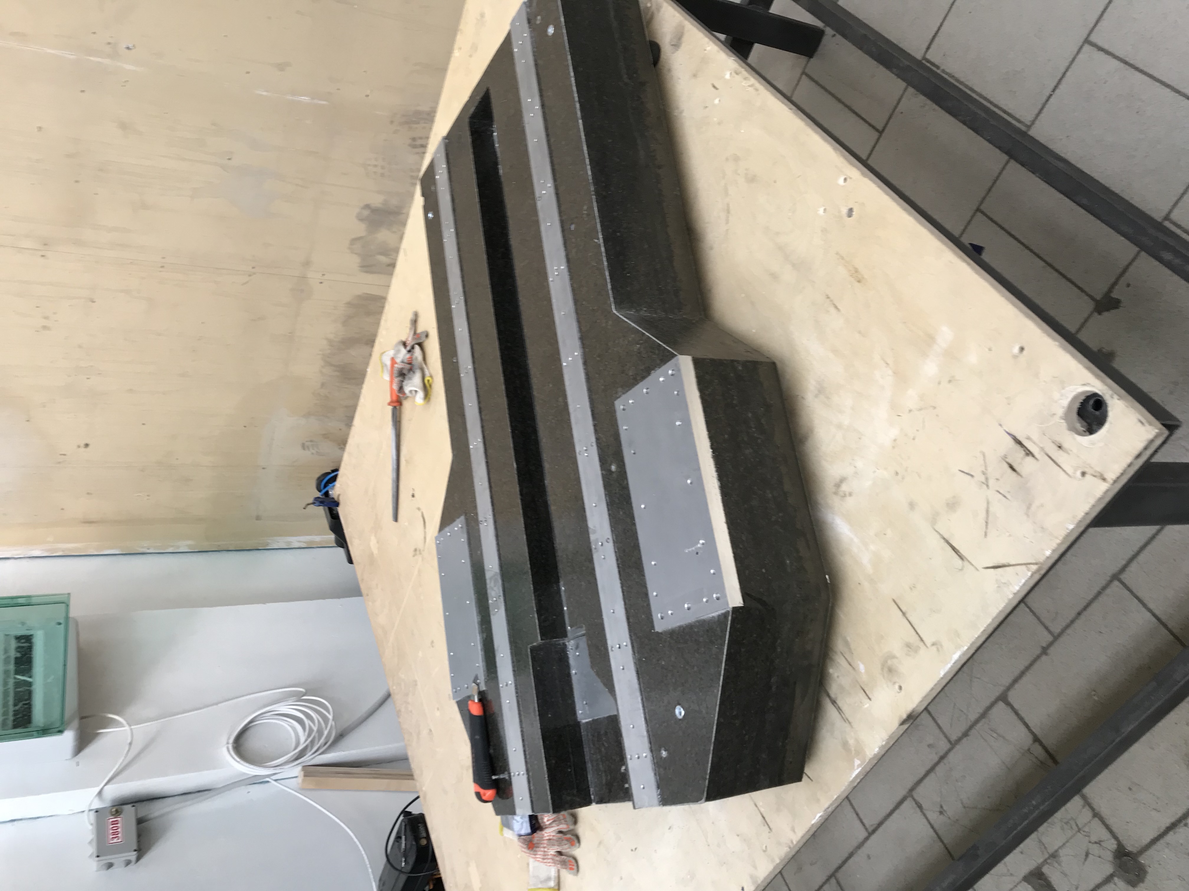

Что пробовал: Залить станину
Что получилось:
XH+bZltmTBKcNQNNd7MkLQ.jpg (114166 просмотров) <a class='original' href='./download/file.php?id=167131&mode=view' target=_blank>Загрузить оригинал (1.37 МБ)</a>
Что не получилось: Залить станину за 2 часа, как планировалось, залили за 4 :)

да нафик она главное станина. а также Zка дохлая для такой станины.

Станина по мне тонковата. Непропорциональные сечения.

Да не буду я утверждать, что не нужна защита. Нужна конечно. Но в данном, да и многих других случаях, столько спорных мест, что про защиту даже думать рано.
Ось Z у меня такая же фуфловая кстати. Переделываю сейчас как раз.

Я вот владею такой инфой (из практики):
Брус 60х60х400 (мм) ломается от пресса с плавностью подачи где-то по 40кг... Пятка пресса - круг диаметром 120мм. В начале второй тонны хрустнул, а дальше помню только грохот. Силу прикладывали в центре бруса. Сам брус лежал на своих собратьях из другого состава.
Кусок 240х240х60 при тех же стартовых выдержал 3.5тонны, после чего хрустнул, но без разлома.
Состав был взят лучший, что показал себя на кусках 40х40х200 при плавной нагрузке через динамометр. Лучше = меньшее отклонение индикатора на конце куска при одной и той же нагрузке.
Следующий опыты будут по скручиванию. Но это я увижу только осенью.
В составах участвовали фракции 6-10, 4, 3, 2мм. Песок и мука (или пыль, не специалист - не знаю как правильно называется).
Смолы было две. Обычная ЭД20 и какая-то фирмовая. Вторая показала себя лучше. Но работать с ней было намного сложнее. Больно тягучая, зато первый этап по полимеризации проходила больше 50минут. Грели, чтоб хоть как-то мешалась.

Z шляпа. Самое жеское положение оси - когда она максимально поднята вверх. На практике таких случаев мало, в основном силовая работа на ~50мм над столом - в тисках, вырезка контура заготовок
Плита Zки вровень с гайкой шпинделя. Когда вырезаю заготовки с плиты, фрезу засовываю в шпиндель с минимальным запасом (1-2мм), под конец гайка шпиделя гуляет над плитой усыпанной стружкай. В твоем случае плита Z будет цепляться за прижимы и винты
Я бы еще открыл на станине паз, чтоб попавшую стружку можно было выталкивать наружу

Nonstopich писал(а): Смолы было две. Обычная ЭД20 и какая-то фирмовая. Вторая показала себя лучше. Но работать с ней было намного сложнее. Больно тягучая, зато первый этап по полимеризации проходила больше 50минут. Грели, чтоб хоть как-то мешалась.
Я бы попробовал прилично греть песок и вливать в него чуть теплую смолу. Но в большом объеме замеса смола сама разогреется

Я брал гранитный отсев Микошевичского рудника, благо он у нас за копейки, фракции 0-0,63; 0,63-2,5; 2,5-5,0 смола эпоксидная Польская для наливных полов. Наполнитель прокаленный ТЭНами. На детских мячиках собрал вибростал прямо на опалубке, вибратор из ручного фрезера. Состав пришлось подобрать опытным путем (от этого никому не уйти).
