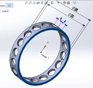

размер отверстий 4.9 х 18 шт (3518 просмотров) <a class='original' href='./download/file.php?id=167001&sid=b052476dd0b87ae4faf191e41142296f&mode=view' target=_blank>Загрузить оригинал (35.54 КБ)</a>
Пока шпиндель ждет новую пару 7005DP появилась идея реанимировать старый керамический подшипник.
Требуется изготовить из теплостойкого материала (предпочтительно стеклотекстолита марки ВФТ-С) изделие с линейными размерами как на картинке. Модель в солиде есть. Возможно изготовление из других ТЕПЛОСТОЙКИХ!!! (до 200 град миимум) материалов.
Так как в природе существуют высокоточные подшипники с массивными сепараторами из латуни, то этот вариант тоже рассматривается как рабочий.
Жду предложений в личку или на номер В953чч29833. Или может кто советом поможет.
Территориально Мск и южное направление области.
Заранее благодарен)

Стеклотекстолит тот еще абразив. Может он с керамикой и дружит, но что-то сомневаюсь я :)

Мне кажется из тканевого коричневого текстолита их делают.

Все верно, родной во втором подшипнике именно из коричневого текстолита. По цвету наванговать марку к сожалению не получилось((( В гостах пишут, что цвет допускается разный у материалов одной марки(

Как правило коричневый - текстолит, светлый - стеклотекстолит. Не утверждаю, что всегда, но чаще всего.

Ещё гетинакс бывает...

Вопросик такой, а как шарики вставить в обоймы с таким сепаратором?
