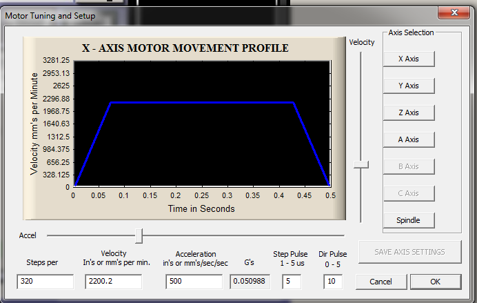

Товарищи, добрый день!
такая фигня происходит:
Настраиваю мач3, выставляю расчетные степ/пир, катаю станок в ручную (командой g00 ....), все четко, едет в размер.
Запускаю тестовый жикод - режется не в размер!
Жикод делаю в атркам.
подскажите куда копать, для исправления глюка?

daemon78, везде стоит мм. разбежка не большая (1мм по Х и 1,5мм по У)

тады полное описание железа в студию:чем управляется, драйвера, двигатели, настройки драйверов и двигателей, передачи какие используются. Какой материал каким инструментом на каких режимах режется при этой ошибке.

Argentum47, плата usb вот такая http://www.cnc-club.ru/forum/viewtopic.php?f=41&t=12983 драйвера DM556, шаговики 86HS100-5004, ШВП 1605. кратность на драйвере 1600, степ/пир -320. на тесте мдф, фреза 3,175, скорость в арткаме 80мм/сек стоит, но станок ее сам гасит... настройки Шд в маче:

Не стоит давать в УП скорость, больше чем настроено в ЧПУ. Поставьте чуть меньше (35 где-то), протяните все муфты и попробуйте ещё раз, при работе с материалом муфты могут проскальзывать в то время как в холостую работают исправно.
