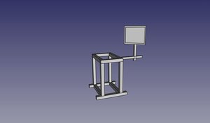

Добрый день.
Имеется 6040 фрезер из алюминия. Пытаюсь пилить на нем все вплоть до мягких (и не очень :roll: ) металлов. Стоит он у меня на тумбочке из дсп :idiot: которая разбухла после экспериментов с СОЖ :hehehe:
Теперь хочу поставить его на сварной металлический верстак. Размер стола 1,25м на 0,77м. Прошу совета - наверняка в чем-то накосячу.
1. Какой взять стальной профиль чтобы было "с запасиком"?
2. Столешницу думаю из листа стали толщиной 3мм. Надо ли делать столешницу деревянной и накрывать сталью или можно просто сталь и все? Чтобы не играло/не звенело/не резонировало.
дерево под сталью в столешнице (10639 просмотров) <a class='original' href='./download/file.php?id=166667&mode=view' target=_blank>Загрузить оригинал (528.17 КБ)</a>
3.Надо ли обращать какое-то особое внимание на то как узлы будут сварены, нужно ли делать какие-то ребра жесткости? Хочу отдать размеры сварщику и все остальное оставить на его усмотрение.
Скриншот 2019-07-22 23.38.01.png (10639 просмотров) <a class='original' href='./download/file.php?id=166669&mode=view' target=_blank>Загрузить оригинал (669.7 КБ)</a>
Скриншот 2019-07-22 23.38.10.png (10639 просмотров) <a class='original' href='./download/file.php?id=166668&mode=view' target=_blank>Загрузить оригинал (275.97 КБ)</a>
4. Есть ли еще что-то что надо учесть?
Я бы взял какой-нить готовый верстак но у меня размеры специфические.

Куда будет сливаться СОЖ?

cnc3426 писал(а):Куда будет сливаться СОЖ?
Внизу слева будет пластиковый бокс, это продумано.

Я сделал из квадратного профиля 80 мм. Варил сам, кривыми руками. Собственно, первый опыт сварки. Столешница фанерная 12 или 16мм. Сож распыляется и немного стекает на нее. Фанерка терпит. Вообще, по хорошему счету, надо ее обшивать листовым железом. Еще желательно продумать установку кабинетной защиты.
Re: Верстак для роутера
Добавлено: 23 июл 2019, 15:02
Железо легко ржавеет... красить лучше порошком.
В следующий раз из нержавейки буду делать. И без сварки, чисто на болтах.

cnc3426
Serafim писал(а):Внизу слева будет пластиковый бокс, это продумано.
А как СОЖ со станка попадёт туда?

Так же озадачился вопросом тумбы. Пока остановился на варианте из квадрата 60x60 со стенкой 3мм. Какая необходимость в столешнице? Планирую точно по размеру станка и на 4 опоры прикрутить.

народ делайте сразу по человечьи тумба больше габарита станка немного чтобы потом на нее достроить кабинет, снизу вопонка и подкатной ящик на колесиках под стружку.

frezeryga писал(а):народ делайте сразу по человечьи тумба больше габарита станка немного чтобы потом на нее достроить кабинет, снизу вопонка и подкатной ящик на колесиках под стружку.
А если кабинет не планируется? Когда у меня дома стоял было актуально как для борьбы с шумом так и с стружкой. Ванна для сбора стружки тоже для кабинета актуально. Сейчас у меня нет никаких ограничений по размещению станка и мне больше востребован удобный подход с любой стороны и удобство обслуживания. Что достигается именно такой конструкцией туумбы. А стружка пусть летит на пол. Пол проще пподмести чем со столешни выгребать, да и как показал первый опыт стружка летит в радиусе двух метров :-D

кабинет нужен где угодно иначе все в дерьме вокруг и стружка в трусах.

frezeryga писал(а):кабинет нужен где угодно иначе все в дерьме вокруг и стружка в трусах.
90% пользователей этого форума работают без кабинета. Чтобы стружка в трусы не летела, достаточно поставить на шпиндель щетку или экран. Тогда вся на столе останется. Если делать кабинет, тогда и защита направляющих нужна и стол герметичный и шнековый удалитель стружки и авто смена :hehehe: материалов на мою тумбу на 3000руб. Если надо будет - сварю под кабинет новую. В чем сомневаюсь сильно.

так вот чтоб не варить новую лучше сразу заложить функционал на вырост.
Добавлено: 24 июл 2019, 11:01
Что стол лучше с "боковинами" соглашусь.
Кабинет... за несколько лет так и не собрал. В полуквартирных условиях боюсь приведет к дикому неудобству в работе.
У меня серий нету, всё нестандарт, поэтому "попрыгать вокруг станка" - обычная история.
Иногда с микроскопом в руках прыгаю...
Себе делал из уголка что-то типа 50х50х4 на болтах сборный.
Потому как качество сварки не знаю как проверить, а 350кг не шутка. Да и разобрать удобная опция.
Столешница из фанеры толщиной 40мм, на 100мм шире станка.
Но кабинет не обязательно же ставить, можно и сбоку привернуть... наверное.

evgenymcp писал(а):
frezeryga писал(а):. А стружка пусть летит на пол. Пол проще пподмести чем со столешни выгребать, да и как показал первый опыт стружка летит в радиусе двух метров :-D
А если СОЖ включить? Не, кабинет - это классно. Я сделал себе эконом вариант - бруски и поликарбонат изнутри + герметик + лента люминиевая. Единственное что - наклон стола в один угол - надо сразу закладывать. Потом сложнее.
Столешницу брал готовую - в фирме которая металлической мебелью торгует. Она уже оцинковкой покрыта и цена вроде не особо страшная была. По раме - варил из квадратной трубы 40. Вечером могу сфоткать, если интересно.

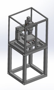

Хочется сварить тумбу, которая в перспективе образует такую конструкцию:
cabinet.jpg (7227 просмотров) <a class='original' href='./download/file.php?id=193960&mode=view' target=_blank>Загрузить оригинал (151.32 КБ)</a>
Ориентировочные размеры тумбы 600*700мм, высота 800мм, вес станочка планируется до 120 кг.
В доступности есть профтруба со стенкой 3мм - 40, 50 и 60мм. Опыта изготовления таких конструкций нет.
Какой размер трубы предпочесть?
