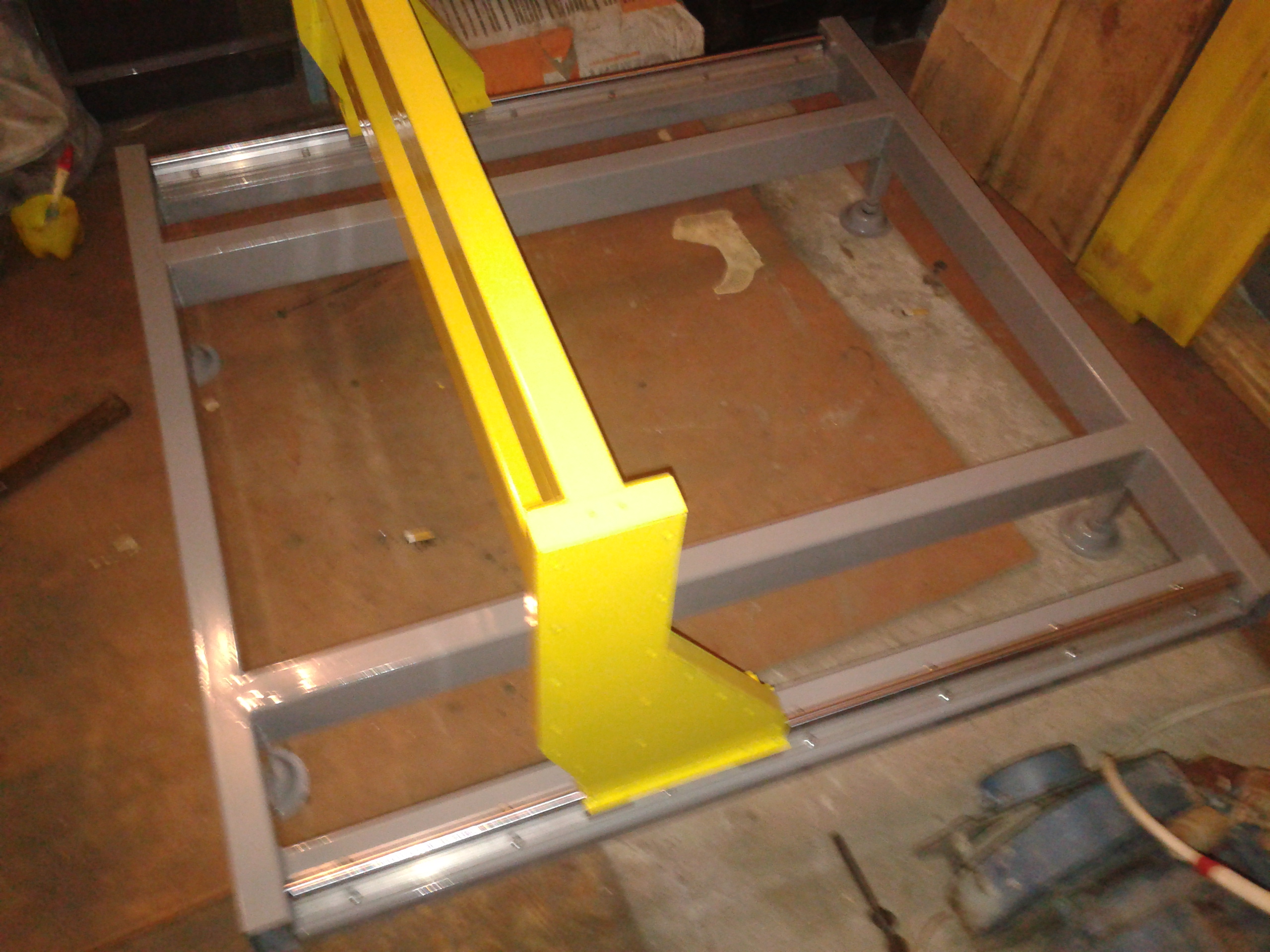

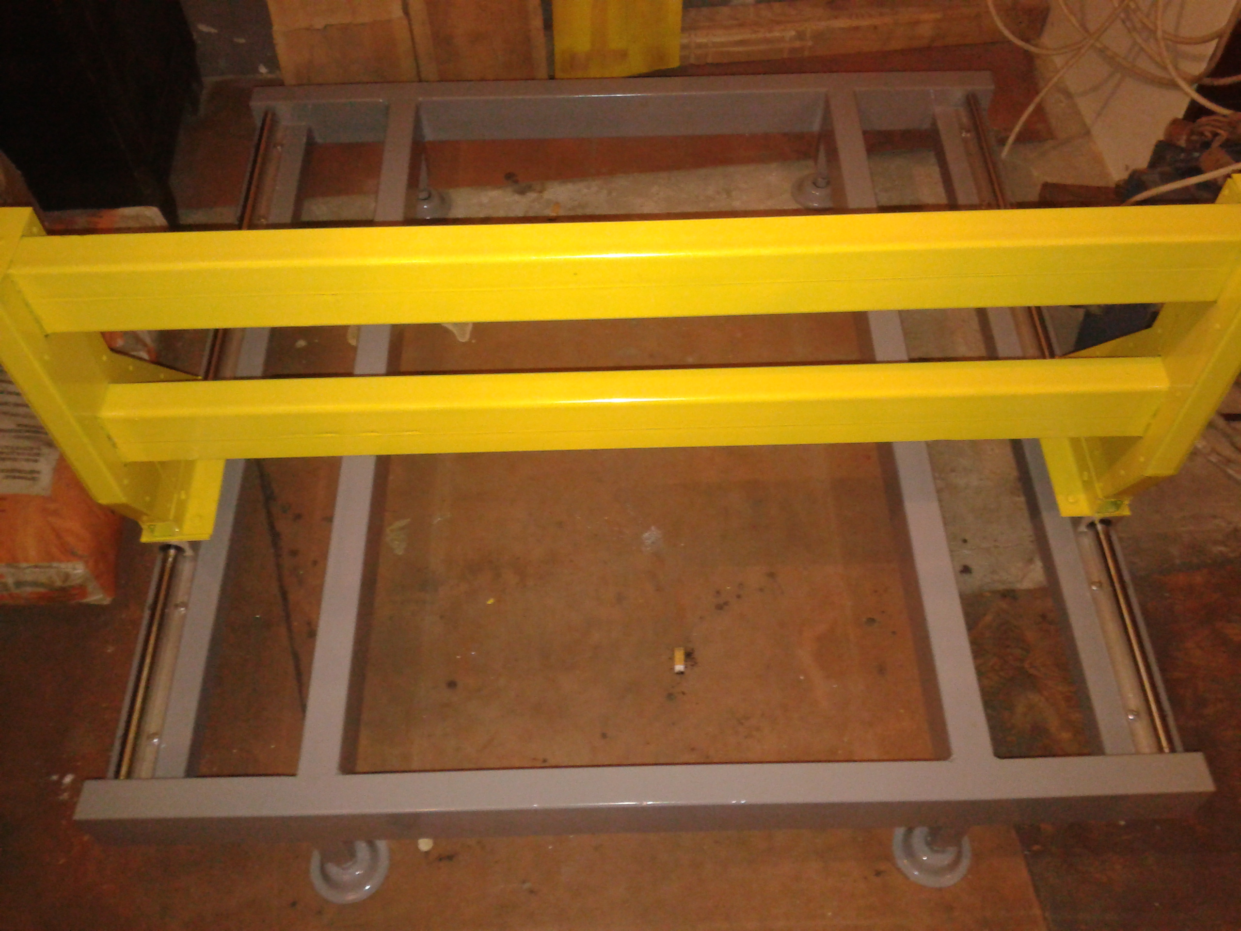

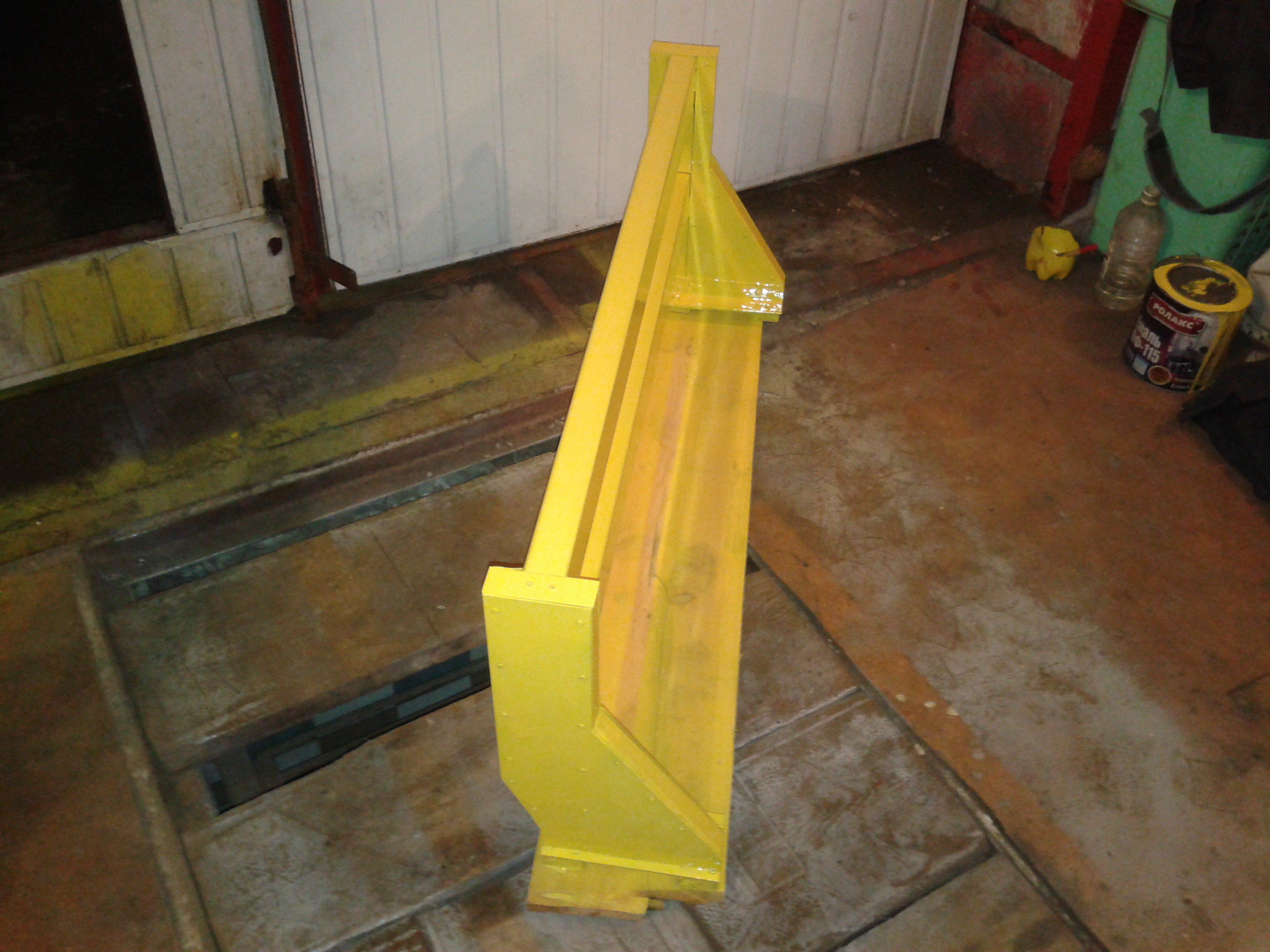

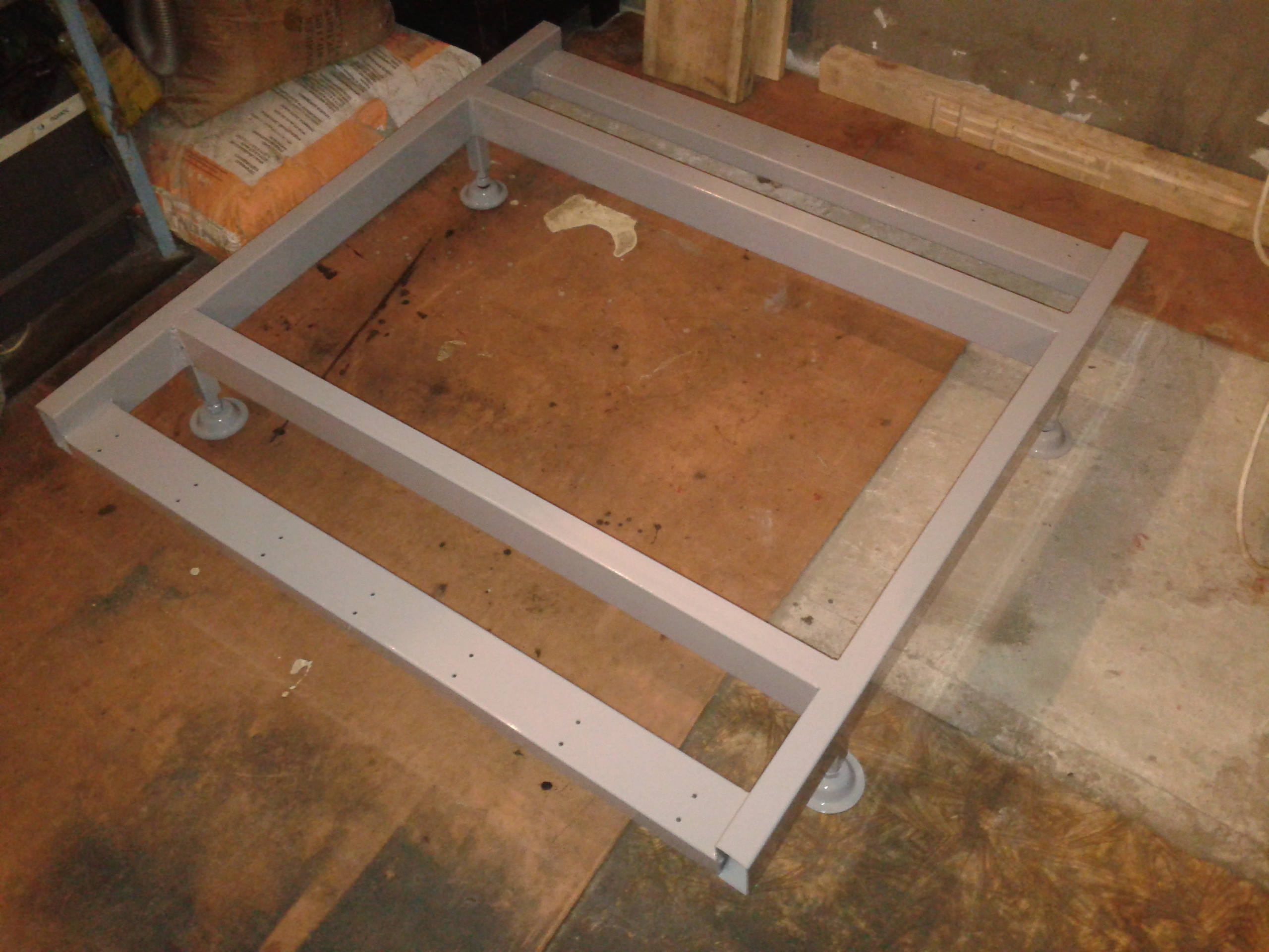

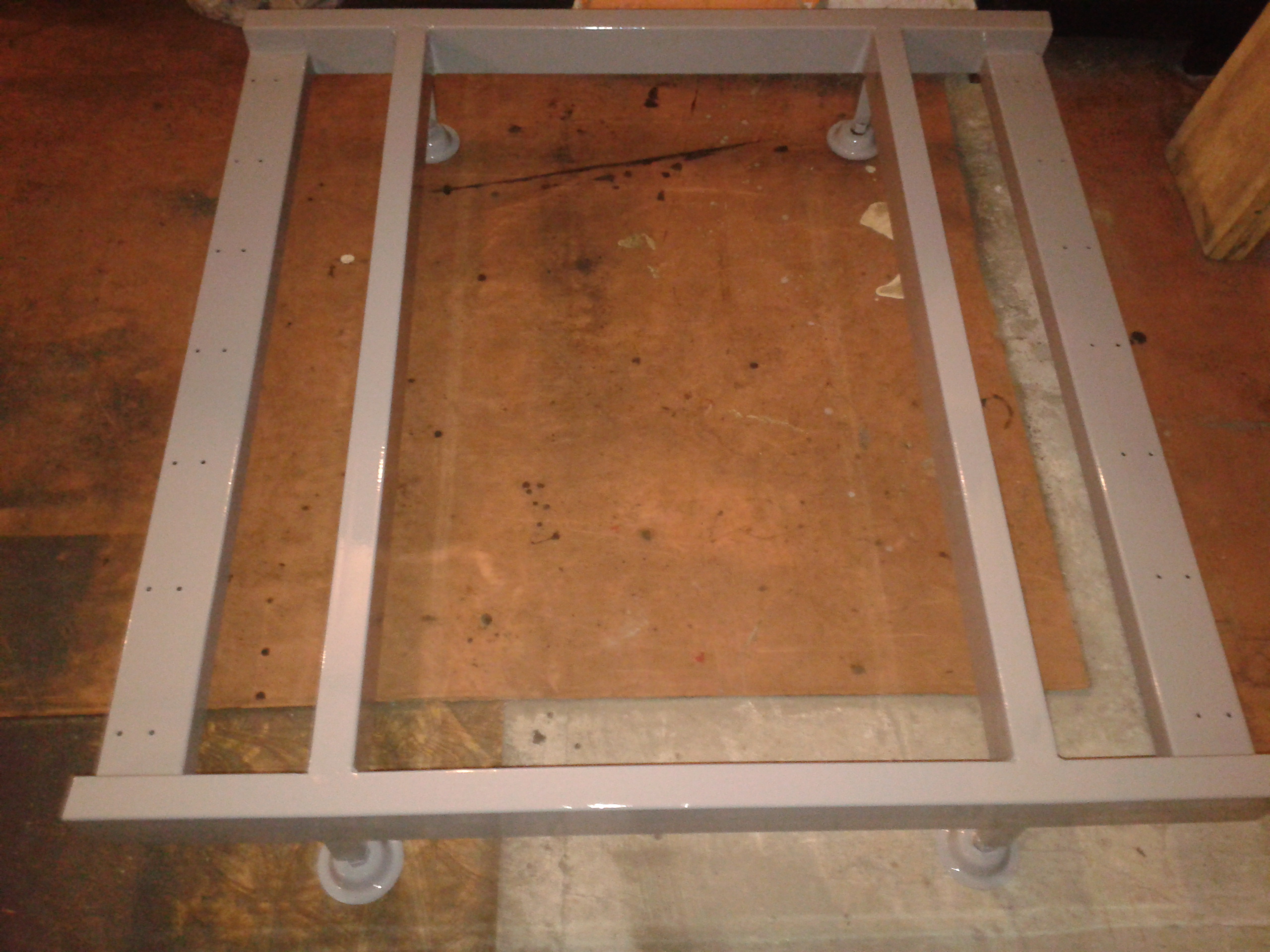

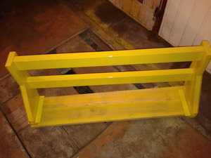

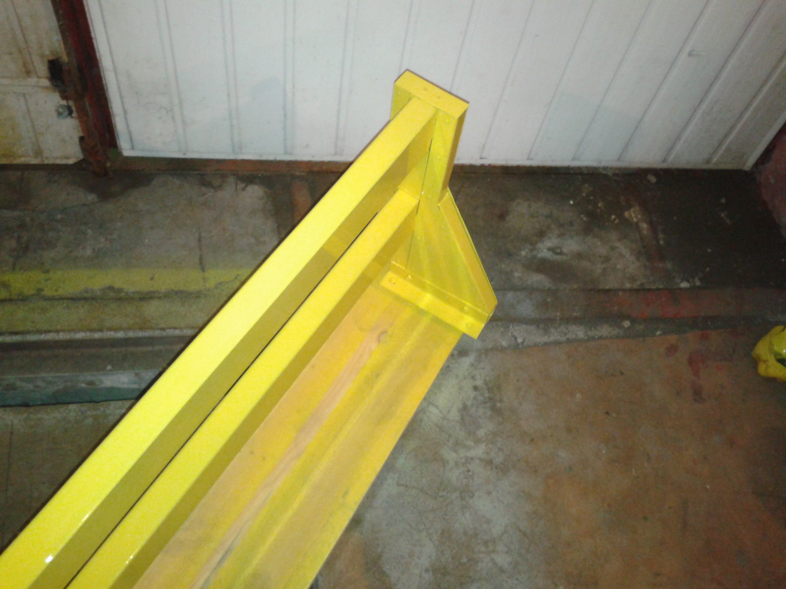

Всем привет,вот ребята решил сделать второй чпу станок из металла,поняв свои ошибки в первом станке,набрался опыта и решил сделать классный второй станок на продажу)))Вкратце расскажу,что на иске,игреке и зеде будут валы на опорах,на исках два движка которые крепится будут сразу к крыльям напрямую к рейке,а так всё сами увидите,вот несколько фоточек,ща стоит сохнет в гараже)))Ножки уже не просто приварил а сделал регулируемые по высоте,чтобы быстрей можно было ровненько поставить)пока буду использовать фрезер но заинтересован в покупке шпинделя с водяным охлаждением + инвертора,в качестве стола буду использовать лист ДСП,как заготовки буду крепить увидите сами) станок грубо гвооря метр на метр,рабочее поле соответственно будет чуток меньше,если всё будет норм буду строить станок 1 на 2 минимумМожет 2 на 3)

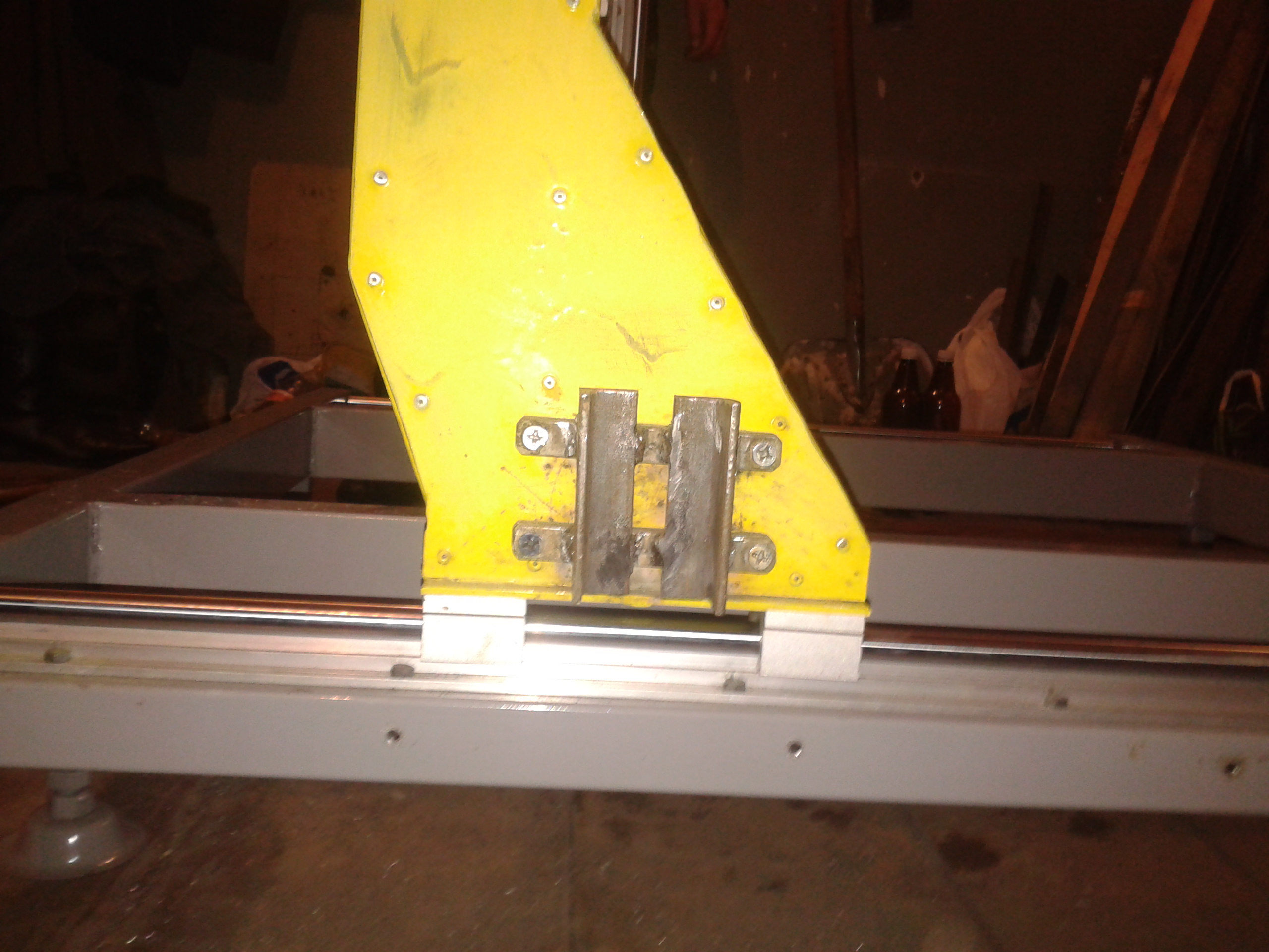

А уголки на винтах внизу портала зачем? под крепление кареток?
DjVellf
Сообщения: 636
Зарегистрирован: 23 июл 2012, 12:28
Re: Второй ЧПУ своими руками
Сообщение DjVellf »

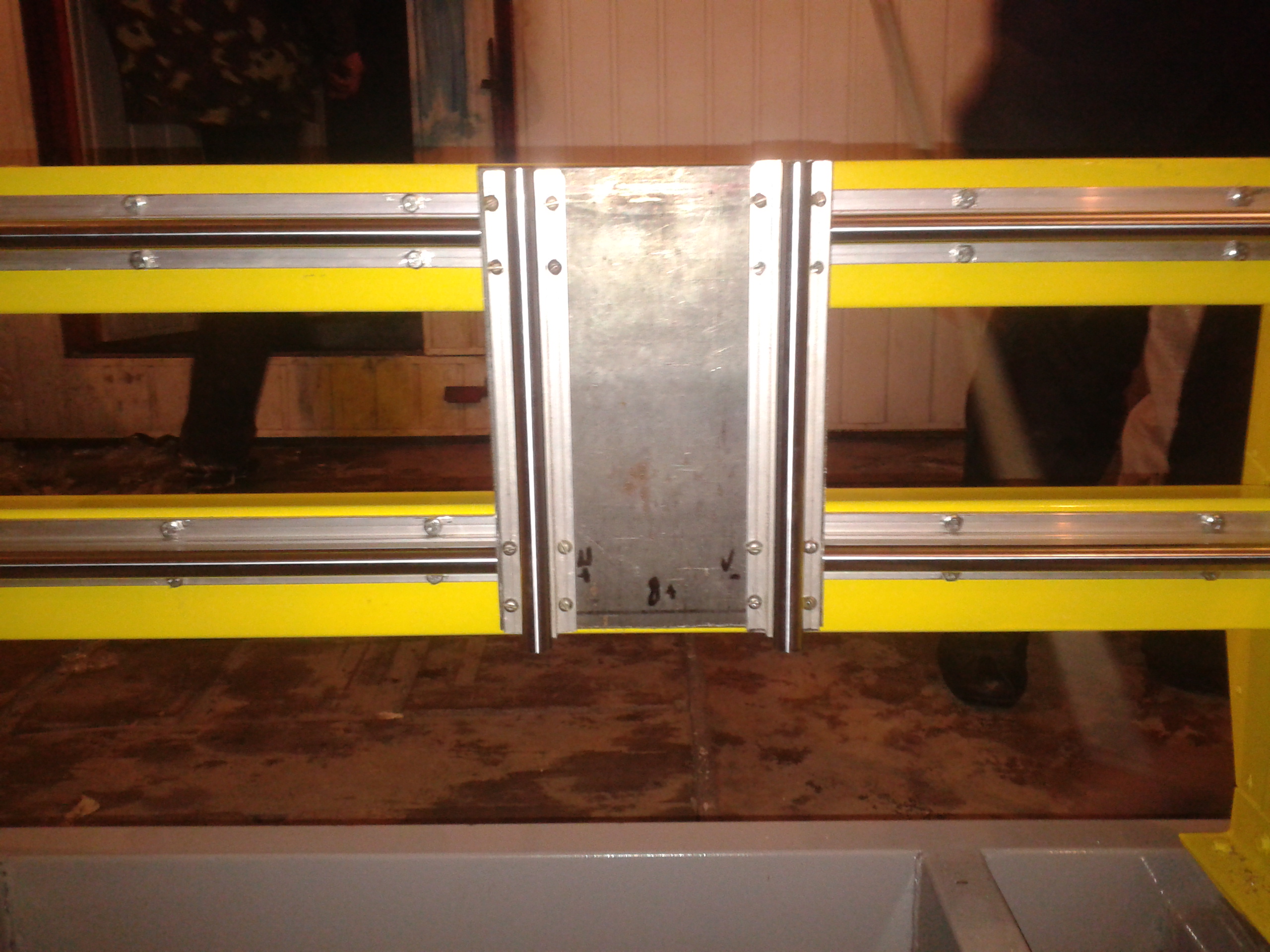

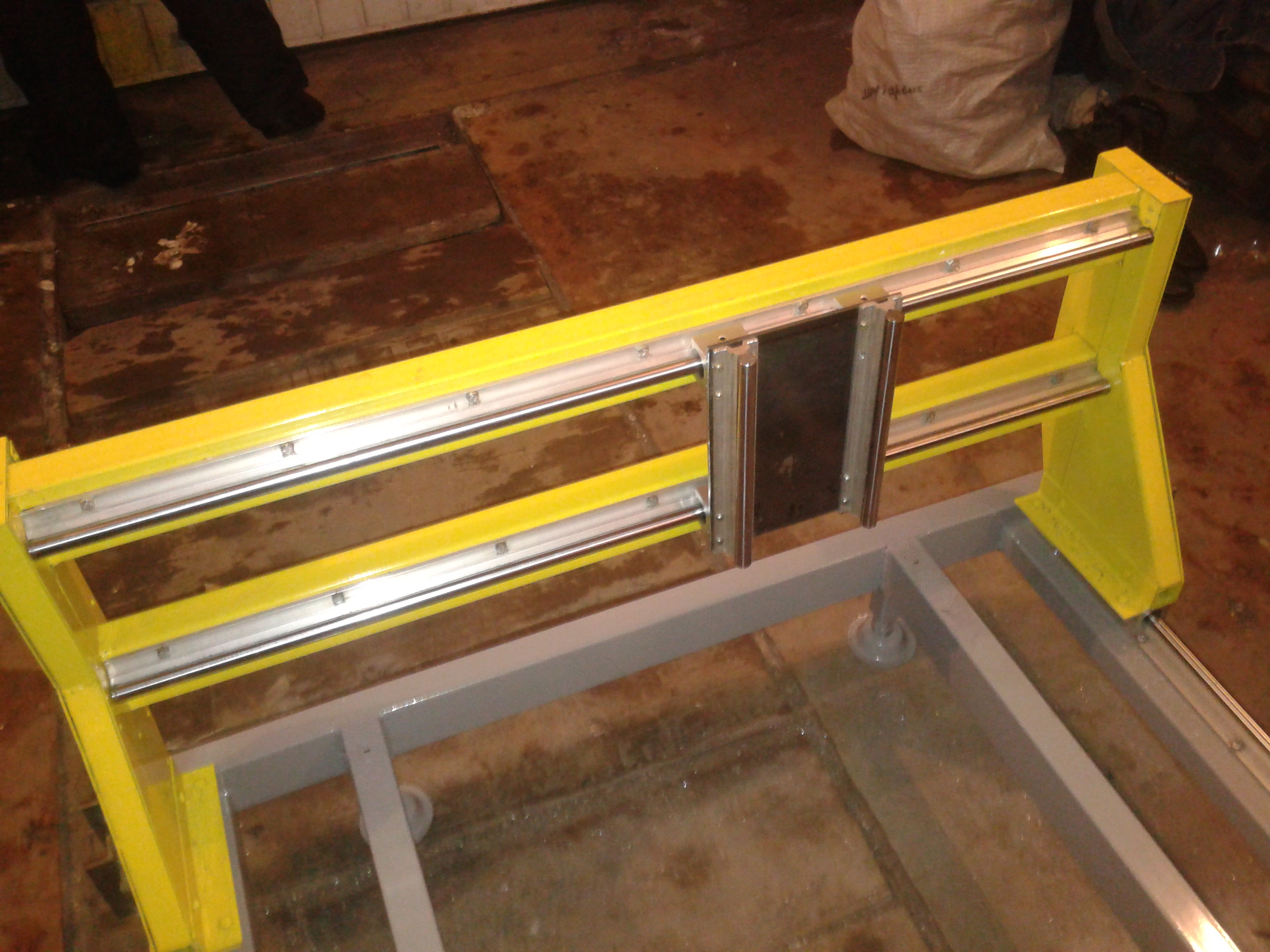

потихоньку собираю,буду на днях ставить двигателя,уголки на "крыльях" в середине для жёсткости,чтобы не гуляли,всё равно они не мешают.......
надо ещё поехать ДСПехи купить и стол сделать......
Плохо видно крепление кареток. У тебя под них отверстия есть?
DjVellf
Сообщения: 636
Сообщение DjVellf »
Nick писал(а):Плохо видно крепление кареток. У тебя под них отверстия есть?
на прямоугольном листе металла 8 отверстий,крепятся подшипники,а лист крепится к крылу на одном болту,и к уголку на двух болтах (уголок соединеён двумя болтами с крылом)
Что-то как-то мудрено... А чего просто не приварил две пластины к "крыльям"?
DjVellf
Сообщения: 636
Сообщение DjVellf »
Nick писал(а):Что-то как-то мудрено... А чего просто не приварил две пластины к "крыльям"?
старался меньше варить)))так я выставил как мне надо,просверлил отверстия и закрепил

вот поставил валы на опоре

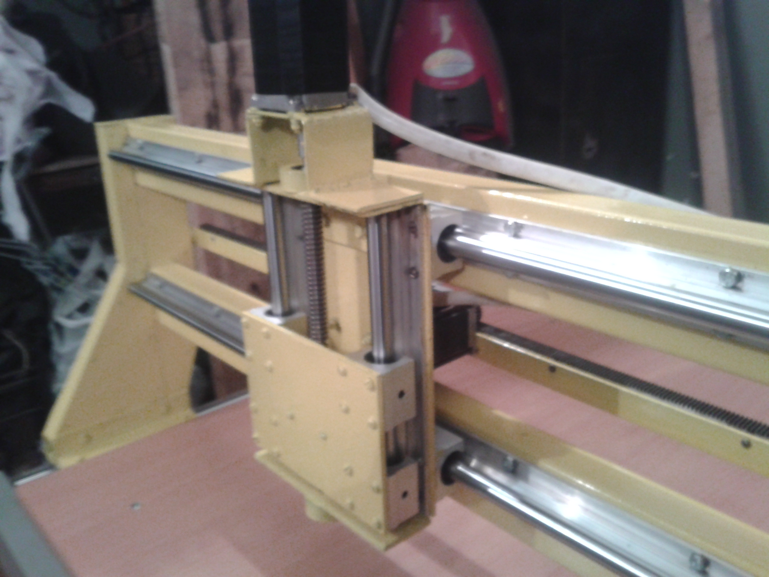

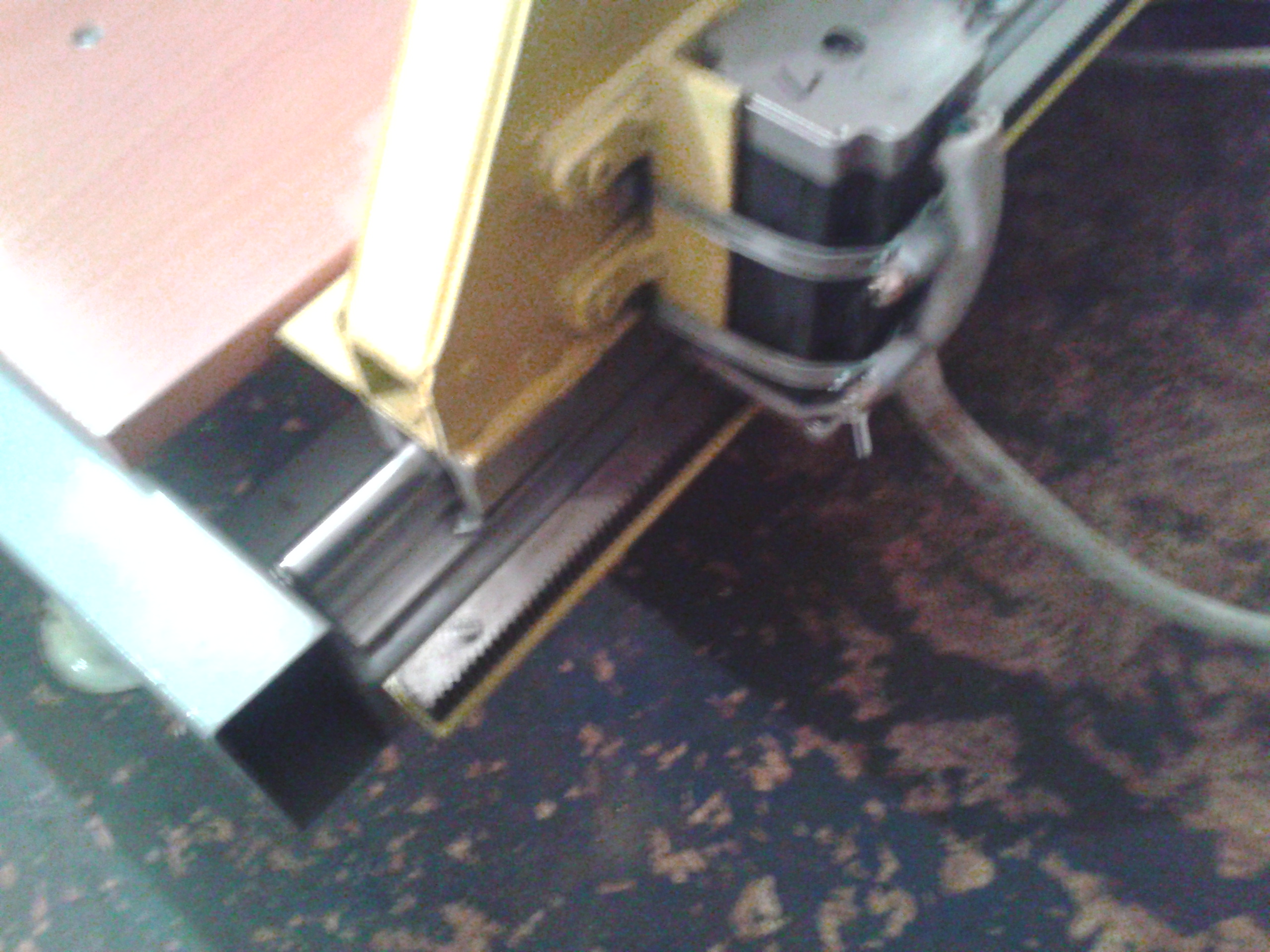

вот сделал крепления для двигателей (само собой ещё подкрашу и всё будет красиво), двигатель вставляется и держится на хомутах,очень хорошо держится и не играет!!!

DjVellf писал(а):вот сделал крепления для двигателей (само собой ещё подкрашу и всё будет красиво), двигатель вставляется и держится на хомутах,очень хорошо держится и не играет!!!
На хомутах - не айс. Лучше под него специальную площадку, под родное крепление двигателей.
Фото вешай - интересно!

Nick писал(а):На хомутах - не айс. Лучше под него специальную площадку, под родное крепление двигателей.
почему не айс?если двигатель влотную заходит в уголки а хомут хорошо держит,т.е как не старайся,движок мёртво сидит!
Ну например регулировать будет не просто, а так ослабил винты, выставил двигатель в нужное положение, затянул винты. В твоем случае все будет делаться за счет прокладок. Плюс соосность рейки и вала двигателя сложнее соблюсти (точнее не соосность а перпендикулярность).
Если не правильно выставишь двигатель либо на валу появится доп нагрузка, либо быстро износится шестерня.

Nick писал(а):Ну например регулировать будет не просто, а так ослабил винты, выставил двигатель в нужное положение, затянул винты. В твоем случае все будет делаться за счет прокладок. Плюс соосность рейки и вала двигателя сложнее соблюсти (точнее не соосность а перпендикулярность).
ну у меня как бы уже всё отрегулированно!рейку выставлял под двигатель)

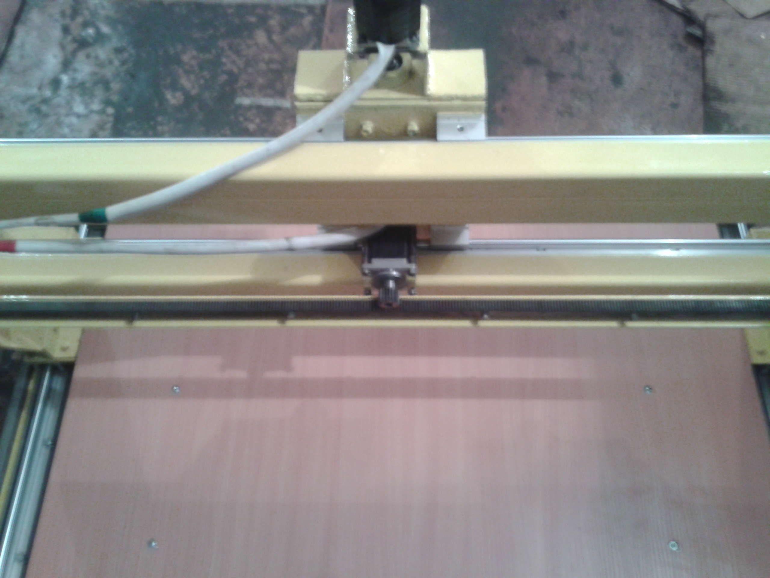

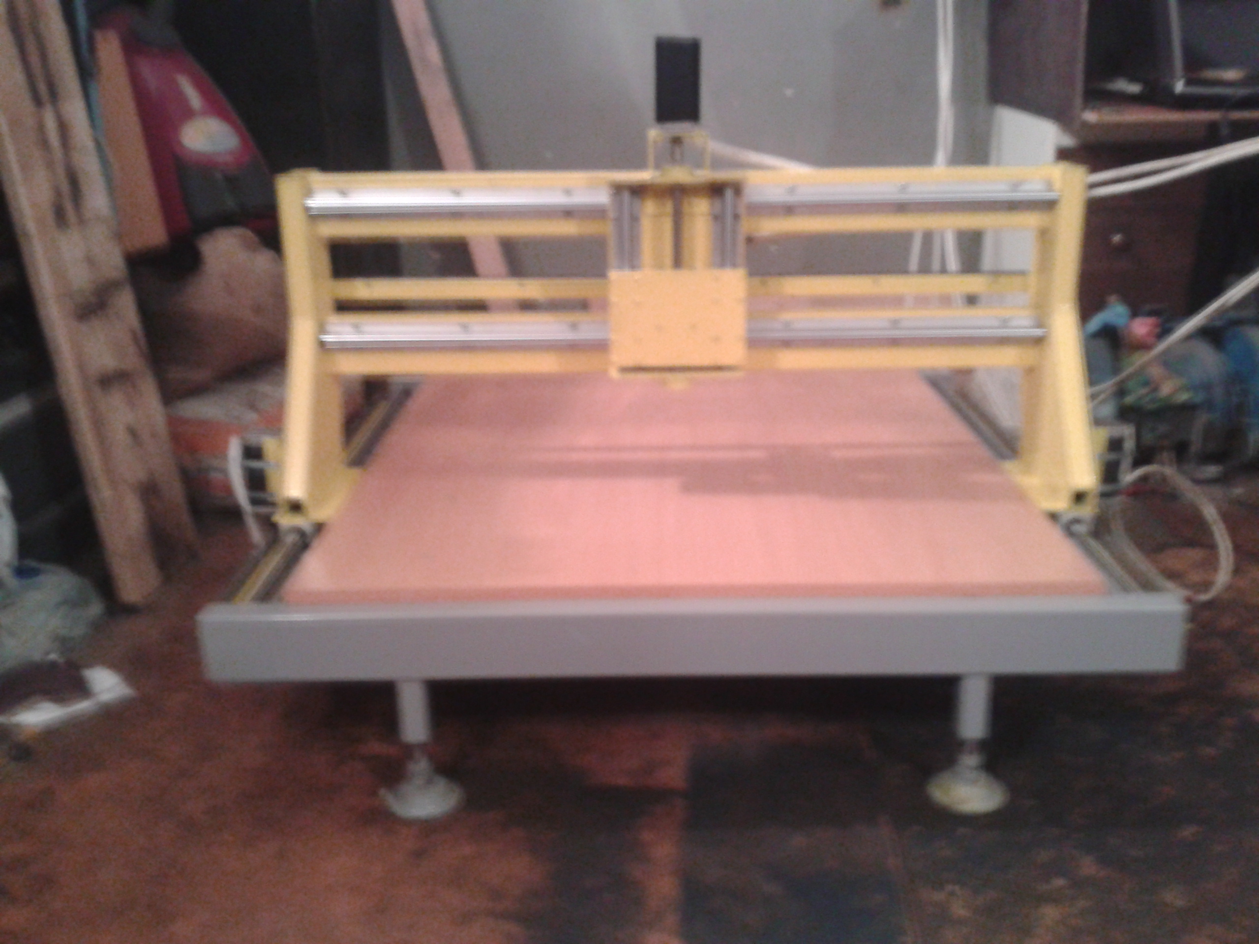

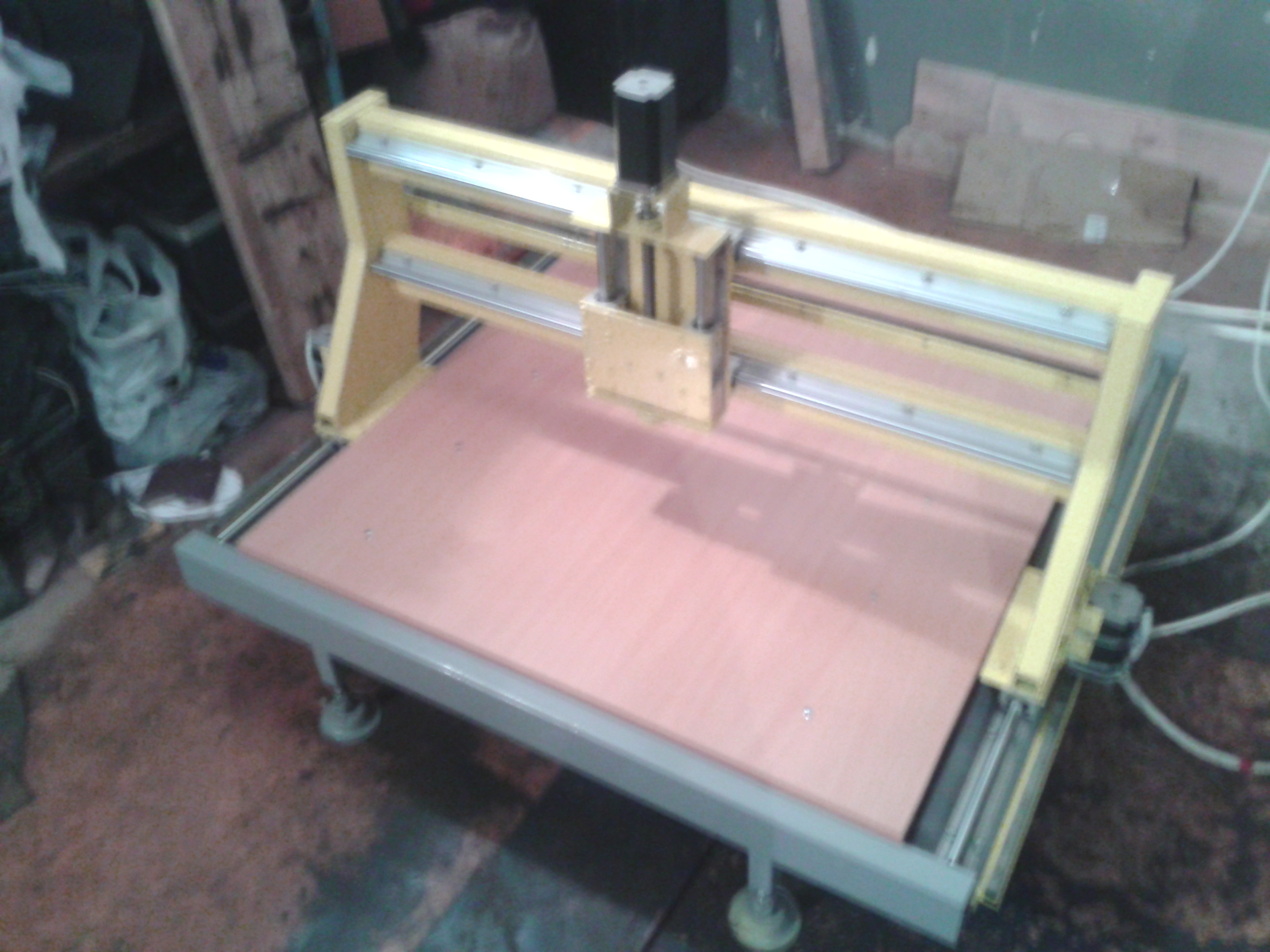

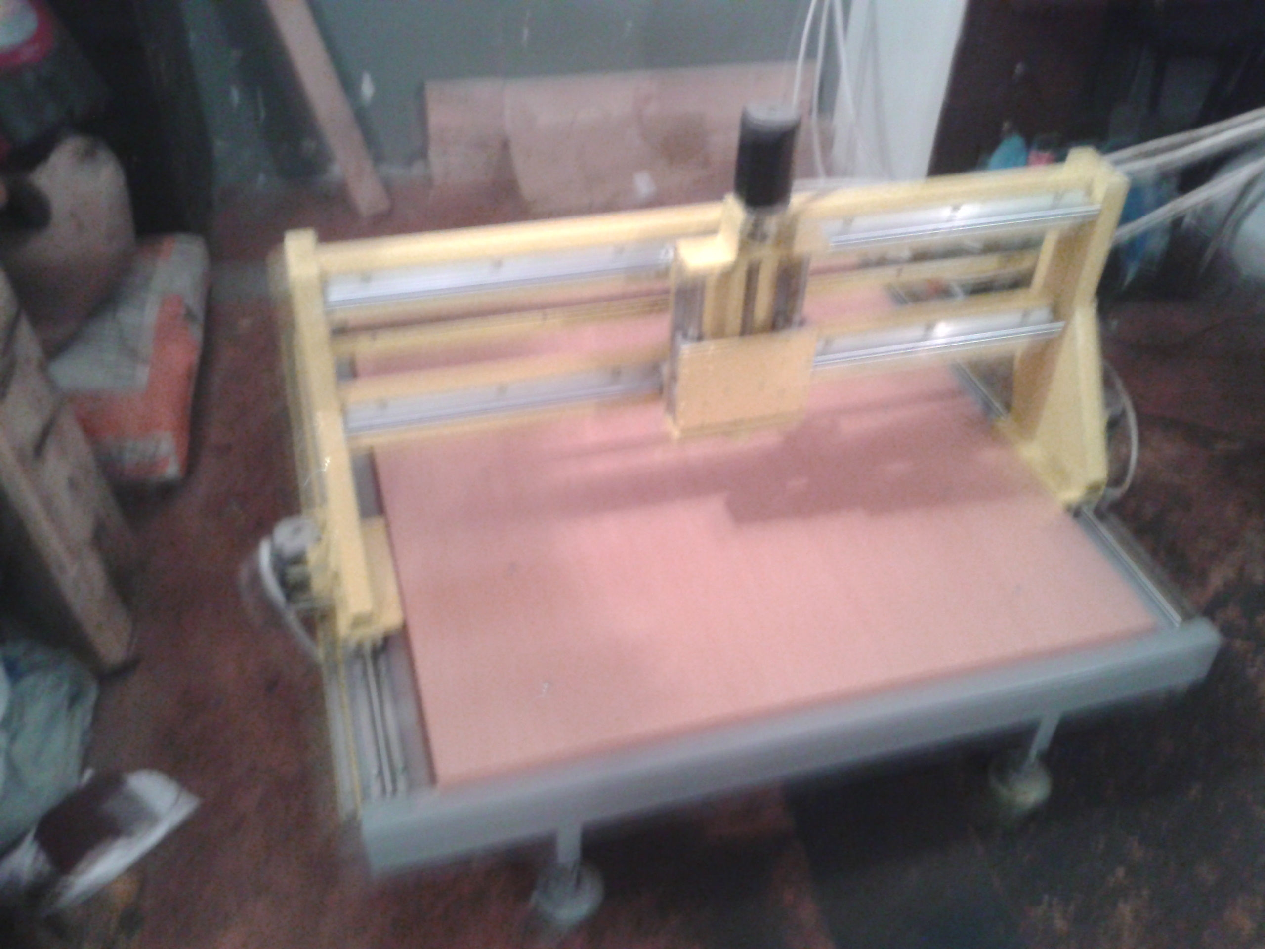

ну вот наконецто собрал свой станочег,буду продавать!!!сделал свой сайтик потихоньку заполняю..... продаю электронику,комплектующие чпу,станки и т.д и т.п,между прочим цен дешевле чем у меня не нашёл!!!
Выглядит добротно! :good: Как оно в действии? Не люфтят ли шестерни? Ну и какие у самого впечатления?

Nick писал(а):Выглядит добротно! :good: Как оно в действии? Не люфтят ли шестерни? Ну и какие у самого впечатления?

вложил много сил и времени в этот станок,всё устраивает всё шикарно!

вот видос!извиняюсь конечно за качество!
https://www.youtube.com/watch?v=3DbpdprzXmc
А чего такие маленькие ускорения по Y?
