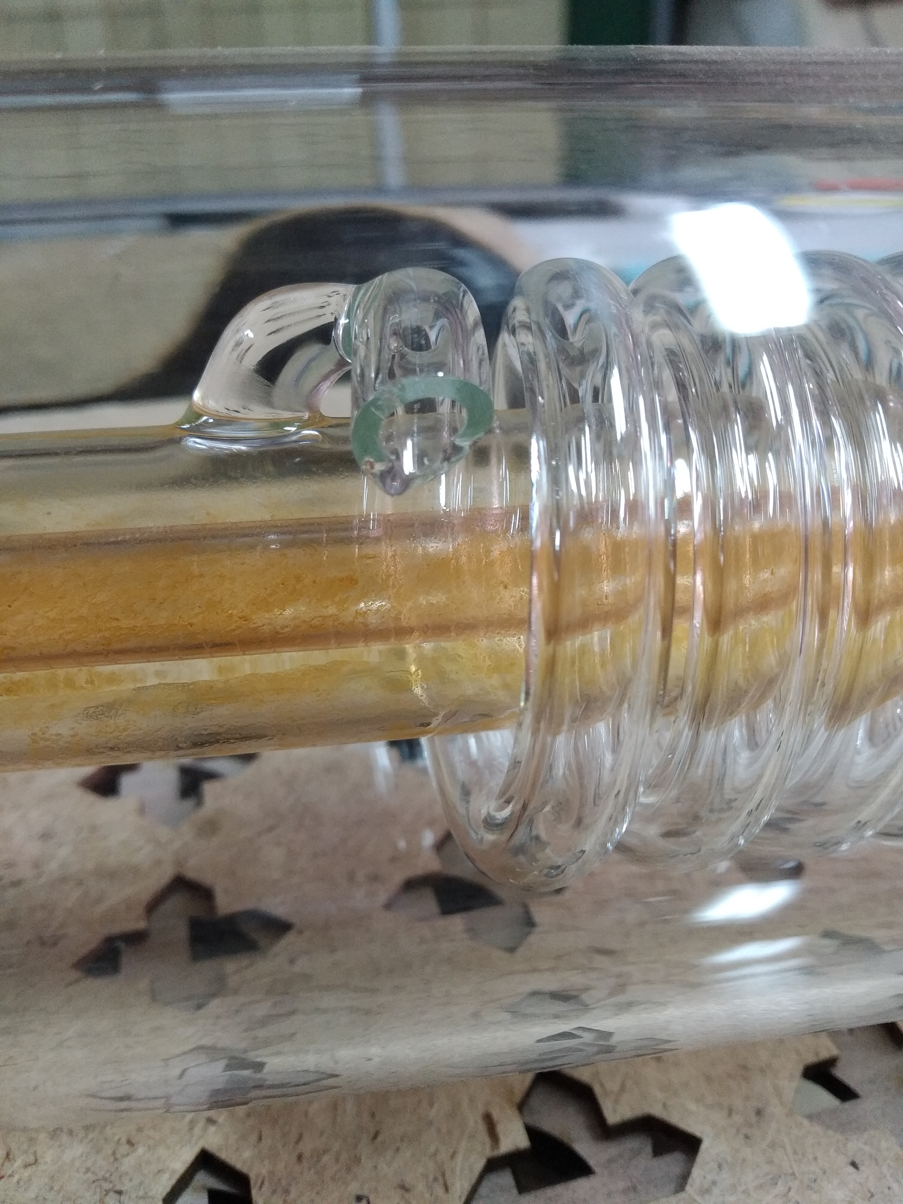

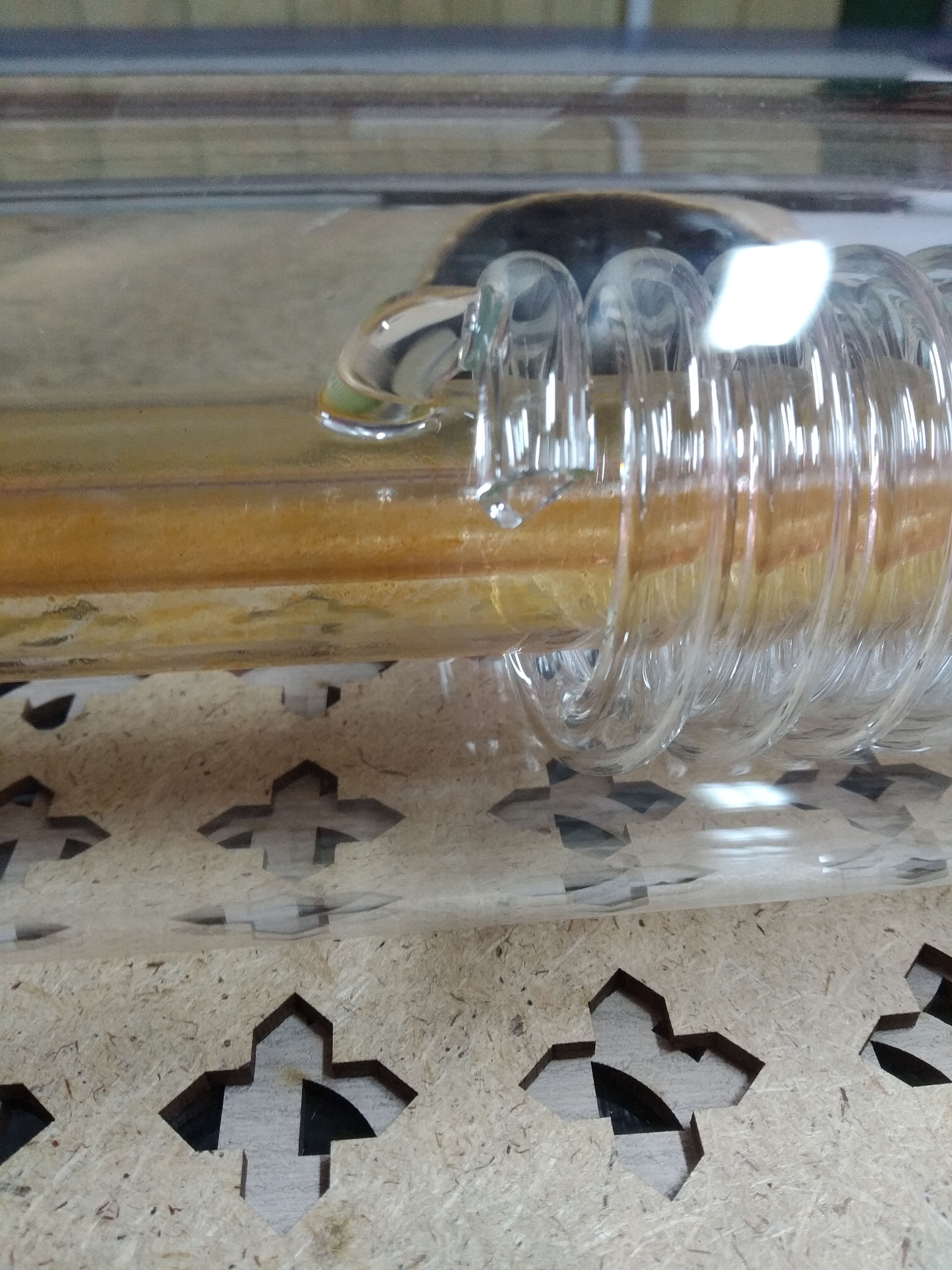

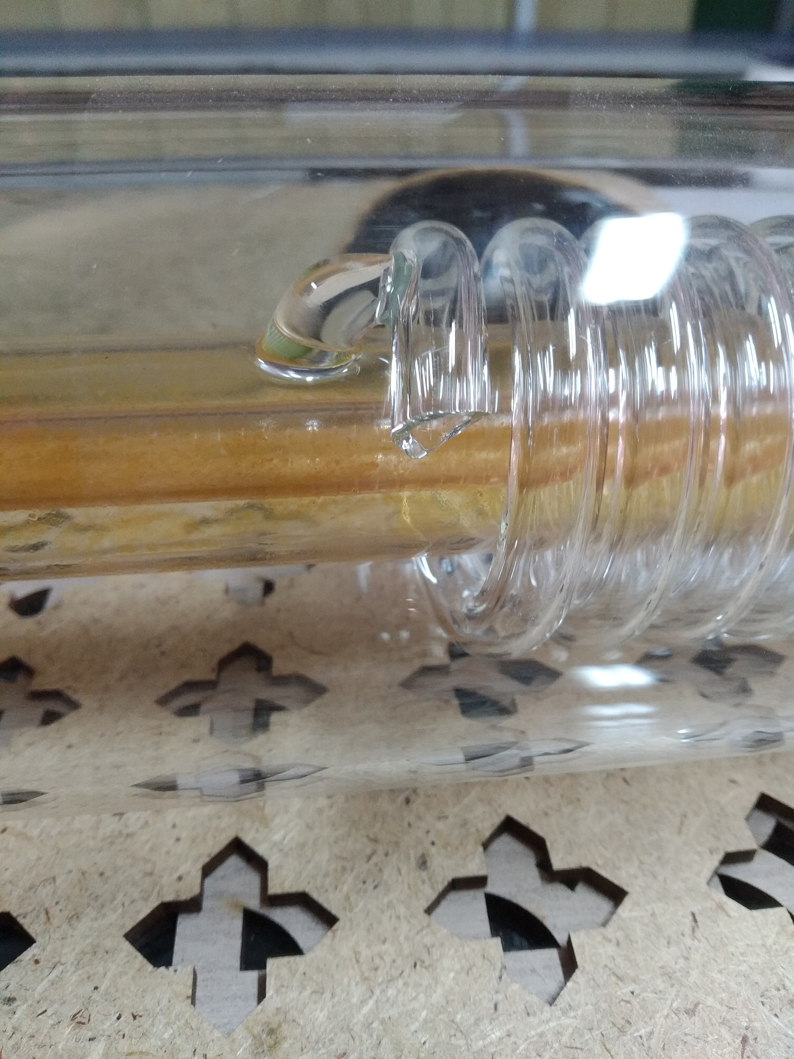

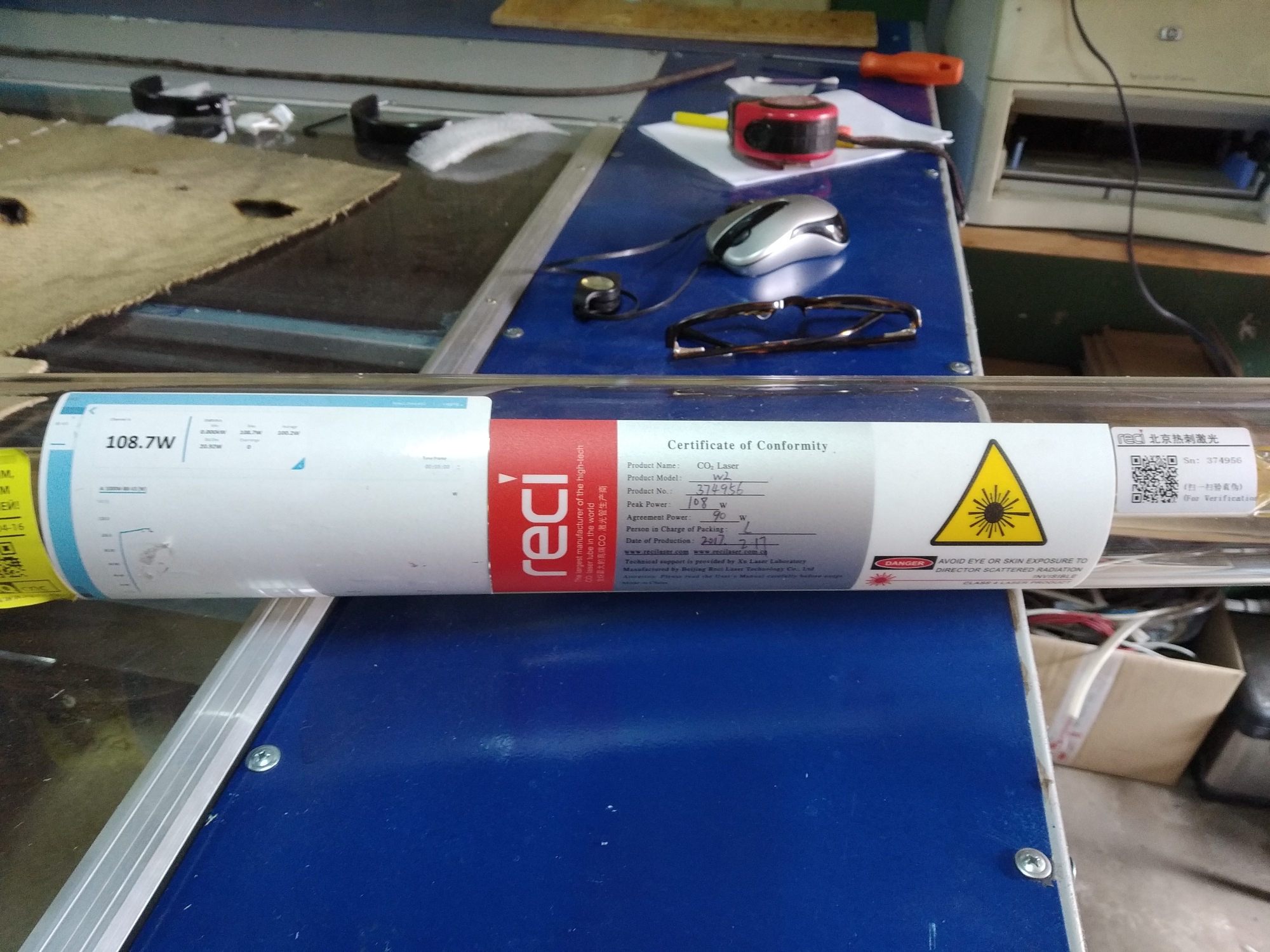

Доброго дня. А может и не доброго для меня.
Предыстория. Год назад начал собирать станок. Приобрел трубку от Юсто за 26тр. Трубка пришла целая.
По непредвиденным причинам станок собирал год, в перерывах между основной работой и другими делами. Зиму трубка пролежала в гараже, можно сказать в неотапливаемом. Так и не доставалась.
Примерно в июне этого года смонтировали трубку, запустили станок. Радости и гордости собой не было предела. Но не долго. Тестировали станок, дорабатывали, изучали ПО. В среднем станок запускали на пол-часа, час в день. И вот спустя пару недель, лазерный луч перестал исходить. Ошибок никаких не выдавало. Сначала начал грешить на ВПБ, но потом внимательно осмотрев трубку- увидел трещину.
Трубка в сумме отработала часов 5. Охлаждение через пивной охладитель. Вода дистиллированная. Стоит защита от включения без охлаждения.
Пузырьки воздуха также присутствовали в трубки во время охлаждения ее.
Расскажите кто что думает о причине разрушения трубки?
Я новичок в этом деле, и не хотелось бы выкинуть на ветер, еще раз такие деньги.
Планирую в этот раз купить трубку подешевле, мало ли. Пока остановился на Lasea F2 85-90вт, ресурс 6000 часов. Буду резать фанеру и мдф 3-8мм
Посоветуйте: как Lasea в работе? Может Yongli, у нее ресурс 7500 часов ?

это треснул внешний конитур, но если труба не выдает луч значит есть трещина и вередини. мне не нравится цвет стекла там где вода бегала, похожее на ржавчину, возможно по ней и пробило куда то
kupidon1979
Сообщения: 34
Зарегистрирован: 12 апр 2017, 06:19
Настоящее имя: Вячеслав
Откуда: Хакасия
Re: Треснула трубка RECI W2 , помогите найти причины?
Сообщение kupidon1979 »
Трещина снаружи разве не приговор? Вода действительно была со ржавчиной. Нашел металлические части в ёмкости с дистиллятом. Это я устраню. НО! Вчера общался с представителем юсто. Они говорят что ржавчина в воде может только ухудшить теплопроводность. Резал на мощности не более 50%, поэтому сомнения насчёт перегрева. Да и если бы был перегрев, то треснула бы внутренняя трубка, так ведь? А она целая.

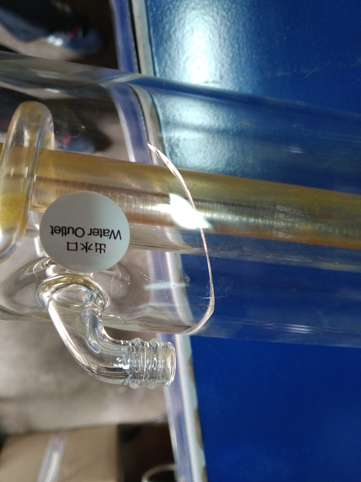

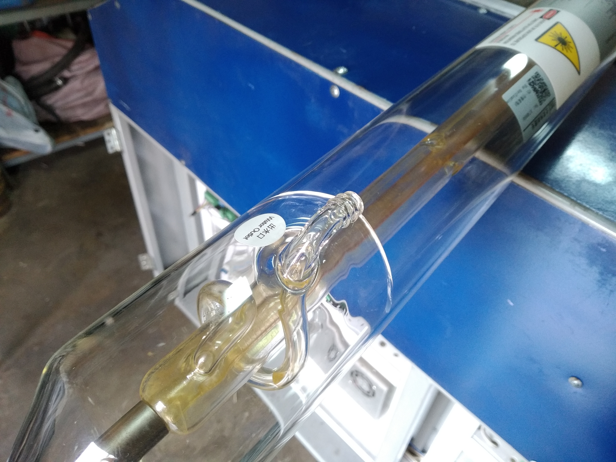

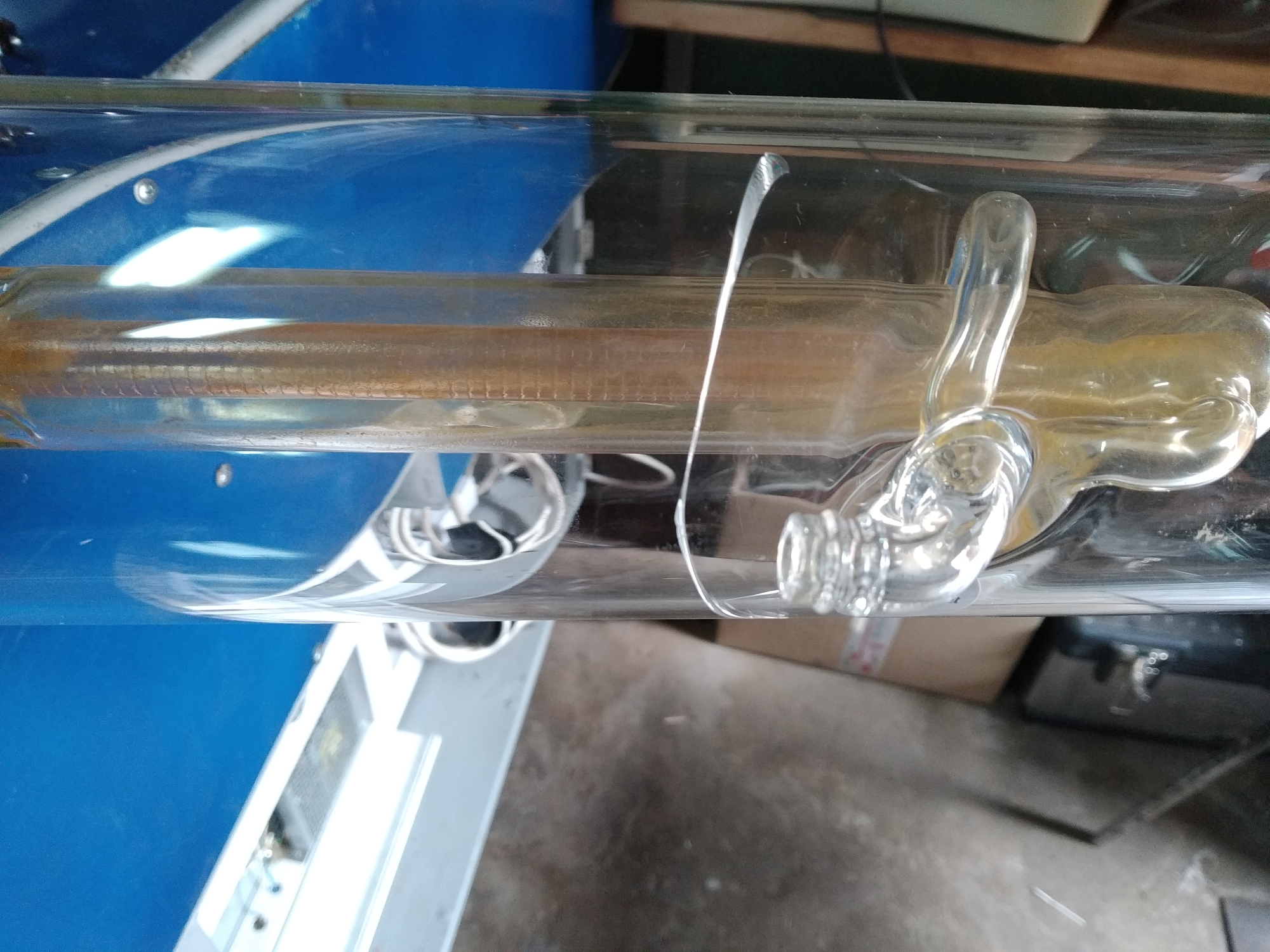

Внутренняя трубка целая. Осколков и трещин нет вообще. Посмотрите на фото в этом посту. У всех так спираль стеклянная заканчивается?

kupidon1979 писал(а):У всех так спираль стеклянная заканчивается?
Ну вроде это канал для доступа газа к электродам...
Перетянуть не могли на стойках?

Врядли. Ближайшая от трещины стойка сантиметрах в пятнадцати.

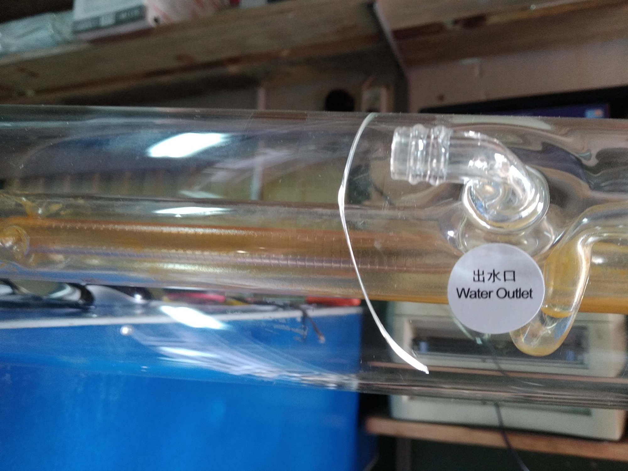

Видно, что трещина прошла по остаточным напряжениям стекла вокруг припаянного штуцера. Качество Reki стало хуже последнее время, даже китайцы согласны с этим.

Спасибо за ответ. Я тоже склоняюсь к дефекту самой трубы
