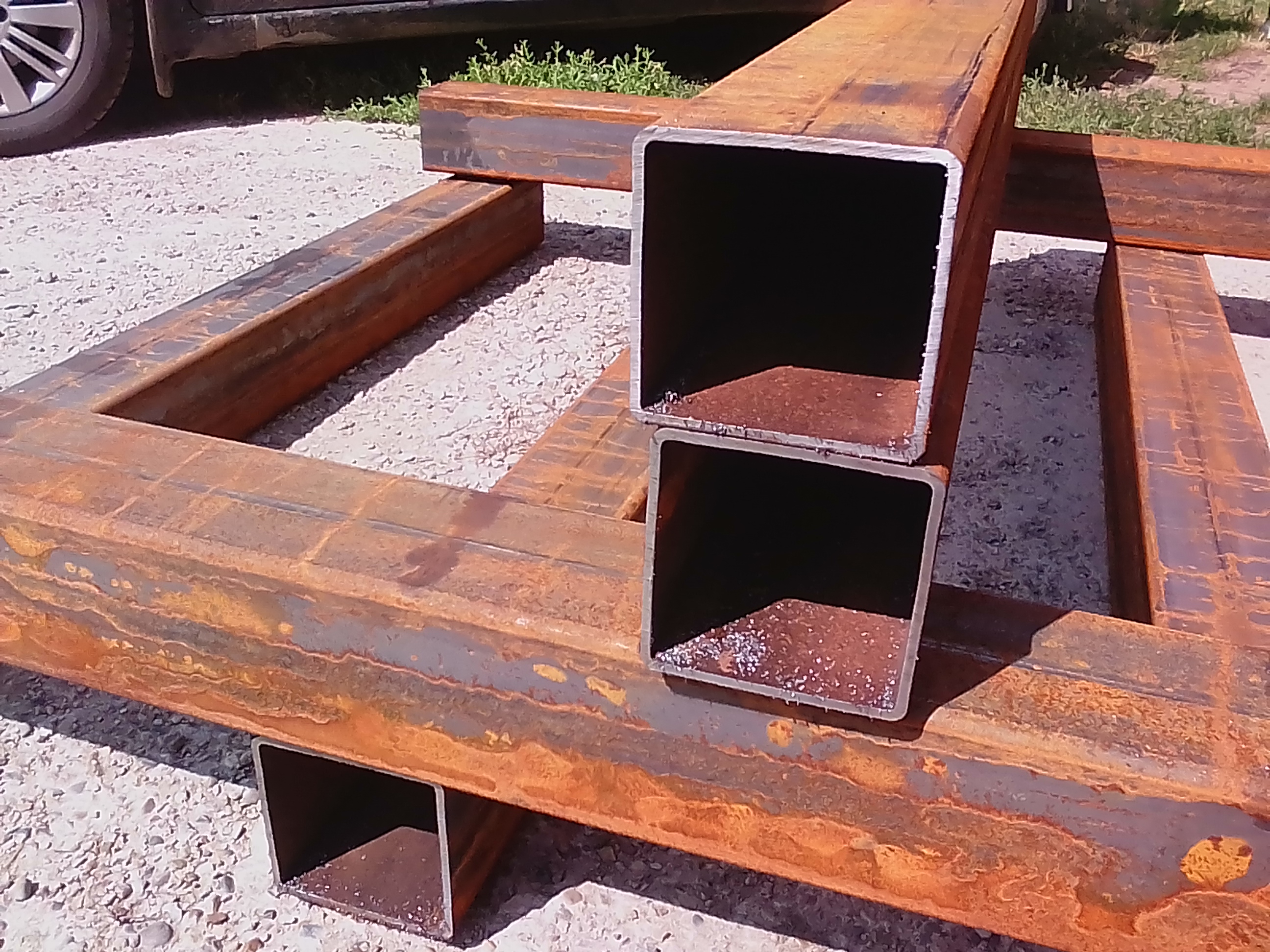

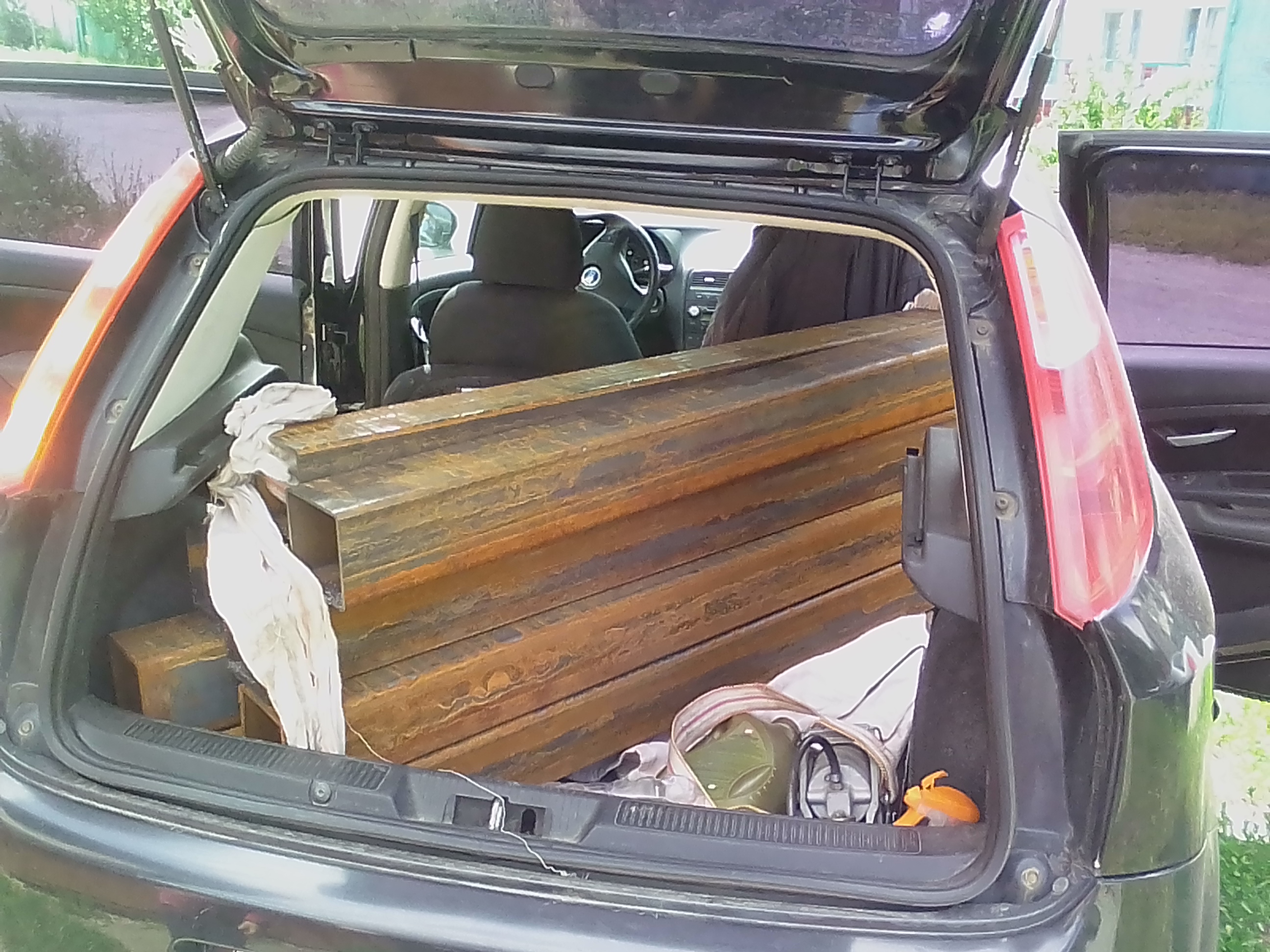

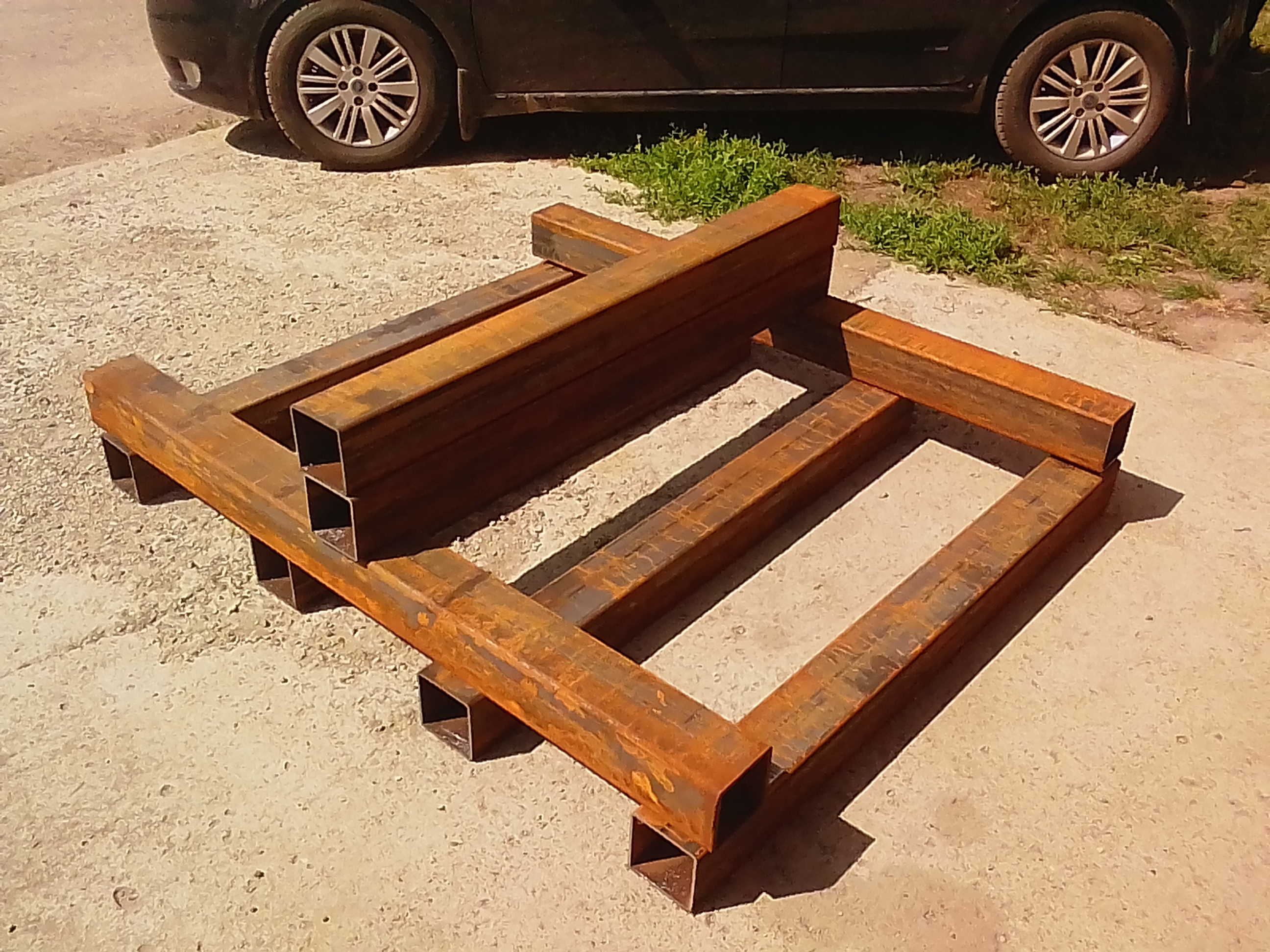

Определился с трубой. Купил уцененную ржавую трубу 120*120 стенка 5 мм. Попросил напилить сразу в размер на ленточной пиле, чтобы с болгаркой вокруг нее не бегать, а заодно и на доставке смог сэкономить, части аккуратно влезли в мою машину (хотя и нелегко было закинуть так чтобы не сломать обшивку или еще что, все-таки все куски вместе 200кг).Теперь можно смело делать проект под конкретную трубу.
На фото попробовал скомпоновать примерно как будет и прикинуть размер вживую.

MrJlonyx писал(а):Определился с трубой. Купил уцененную ржавую трубу 120*120 стенка 5 мм. Попросил напилить сразу в размер на ленточной пиле, чтобы с болгаркой вокруг нее не бегать, а заодно и на доставке смог сэкономить, части аккуратно влезли в мою машину (хотя и нелегко было закинуть так чтобы не сломать обшивку или еще что, все-таки все куски вместе 200кг).Теперь можно смело делать проект под конкретную трубу.
Сам по тем же граблям чуть не пробежал на 1500мм 20 ШВП будет как скакалка. 2 Варианта либо на рейку зубчатую, либо гайку вращать.

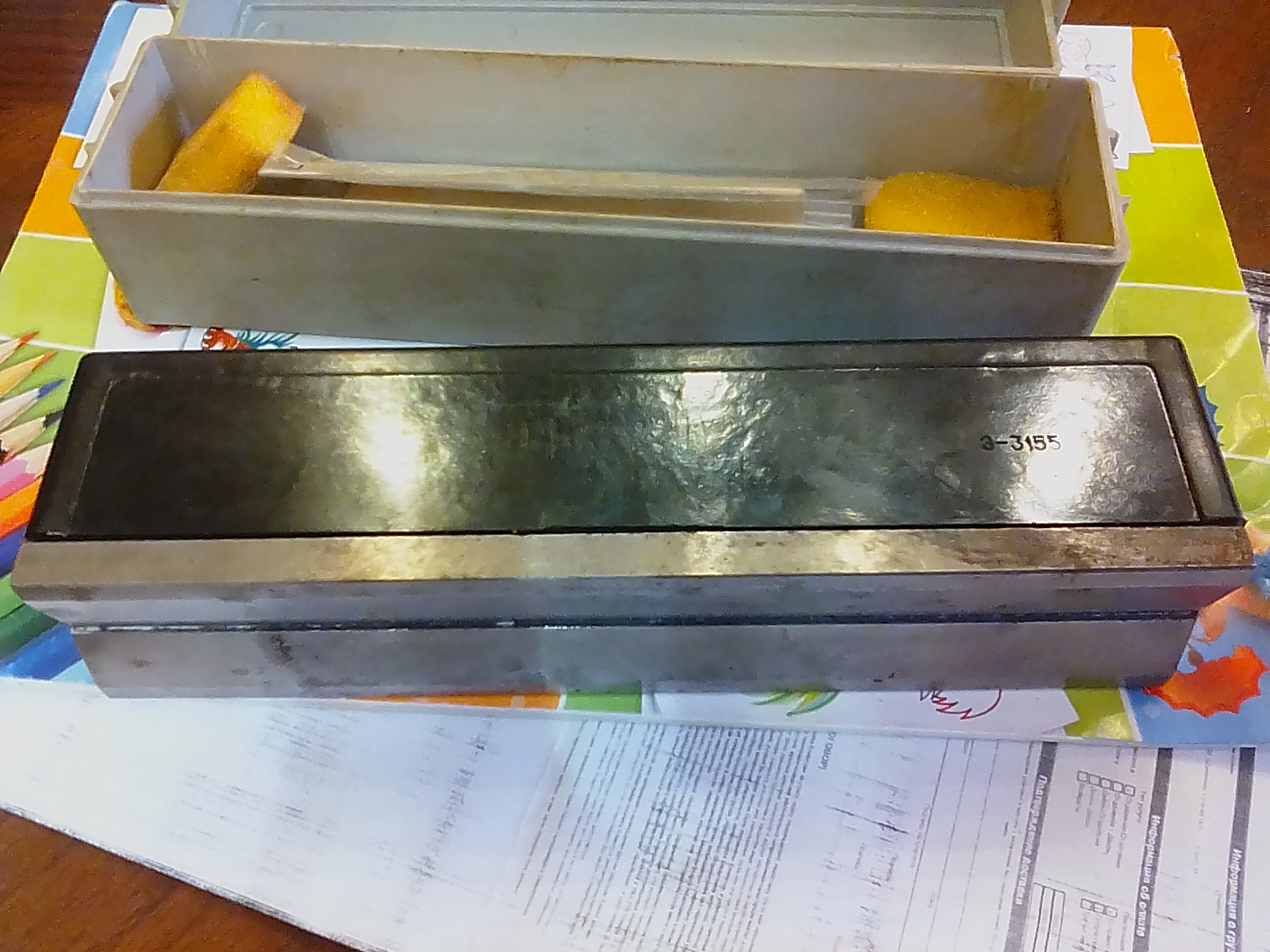

hmnijp, уровень уже едет ко мне, нашел на авито 200 мм, 0,05мм/1м за договорную цену, и договорились) Но пока не знаю, что купил.
Индикатор есть у отца, стоечку можно заказать на АЛИ. Насчет линейки не знаю, слишком уж дорого ее продают, а проверить при покупке ее нет возможности, может она и не такая "поверочная" окажется. У отца есть призма фрезерованная, длиной около 0,5м +-, может ее как за эталон взять (хотя на сколько точно ее фрезеровали тоже неизвестно)

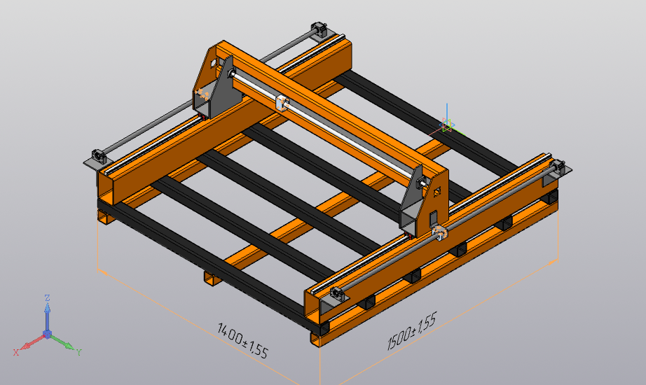

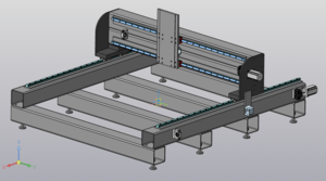

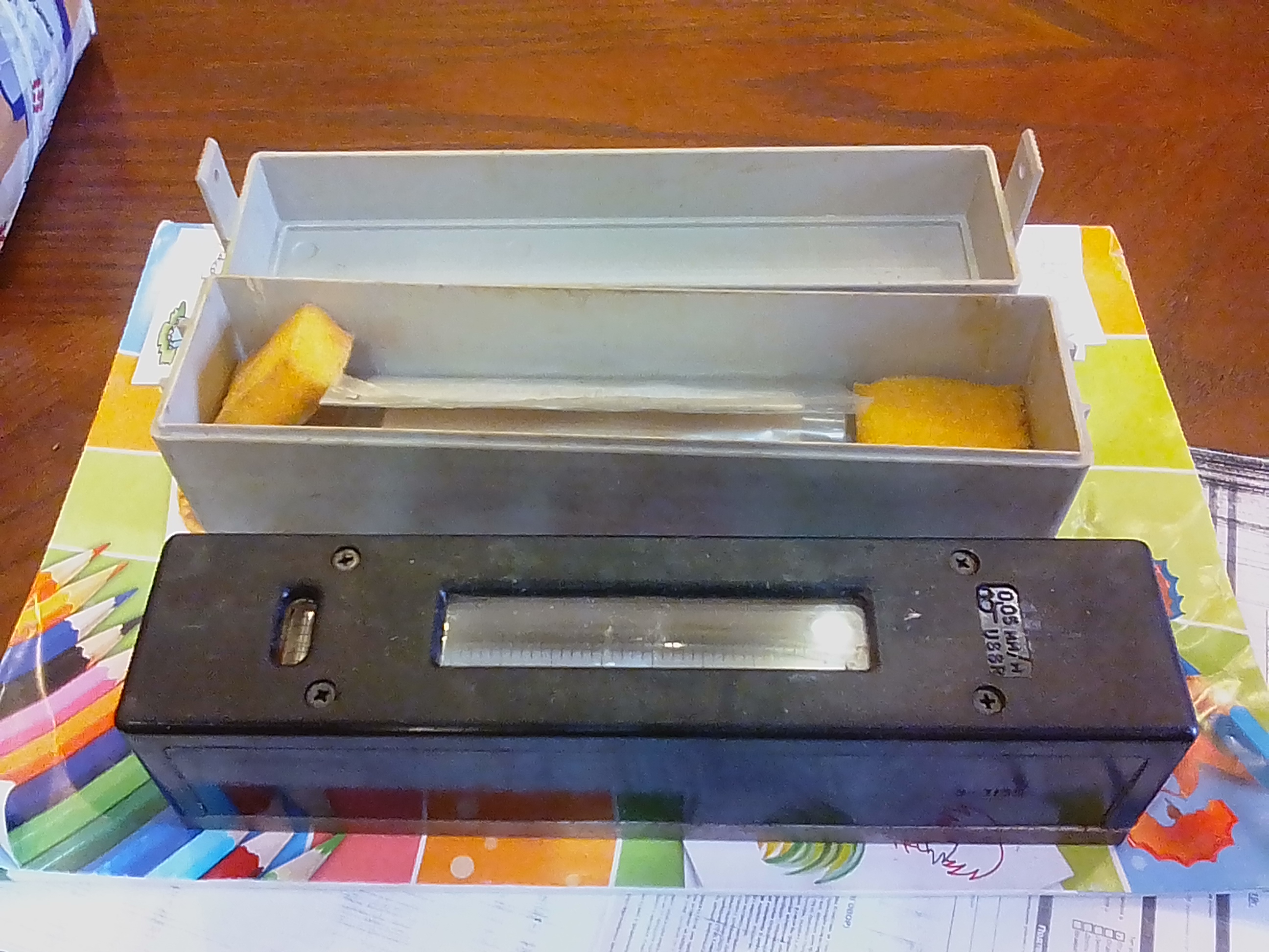

Неспеша рисую проект. Трудности с осью Z возникают и не знаю как приделать швп по оси Х, сейчас опоры швп установлены на проставках 14мм, а гайка на пластине 10мм, какой-то колхоз получается.
И еще мне пришел уровень, состояние хорошее, но покрылся немного ржавчиной (наверное шкуркой Р1000-2000 счистить получится). Осталось научится им пользоваться ))

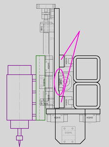

MrJlonyx писал(а):не знаю как приделать швп по оси Х, сейчас опоры швп установлены на проставках 14мм, а гайка на пластине 10мм, какой-то колхоз получается
Аналогично, по неимению доступа к аллюминию и отсутствию в округе фрезерного парка, приходится колхозить проставки.

утопите гайку в плиту.

MrJlonyx писал(а): Купил уцененную ржавую трубу 120*120 стенка 5 мм.
У меня глазомер сбился))), или трубы все же не квадратные?

frezeryga писал(а):утопите гайку в плиту
Сильно много утапливать надо, там и так мяса с гулькин нос остается. А делать толстенную плиту не из чего...мне проще вкладыши приварить...
Сообщения: 13713
Re: Портальный по дереву\цветмету 1300*1000*250
в плиту 20мм утапливается норм.

loi_28 писал(а):У меня глазомер сбился))), или трубы все же не квадратные?
Блин, посмотрел на стационарном компе точно квадратные))). Как мой ноут фото искажает, не ожидал.
