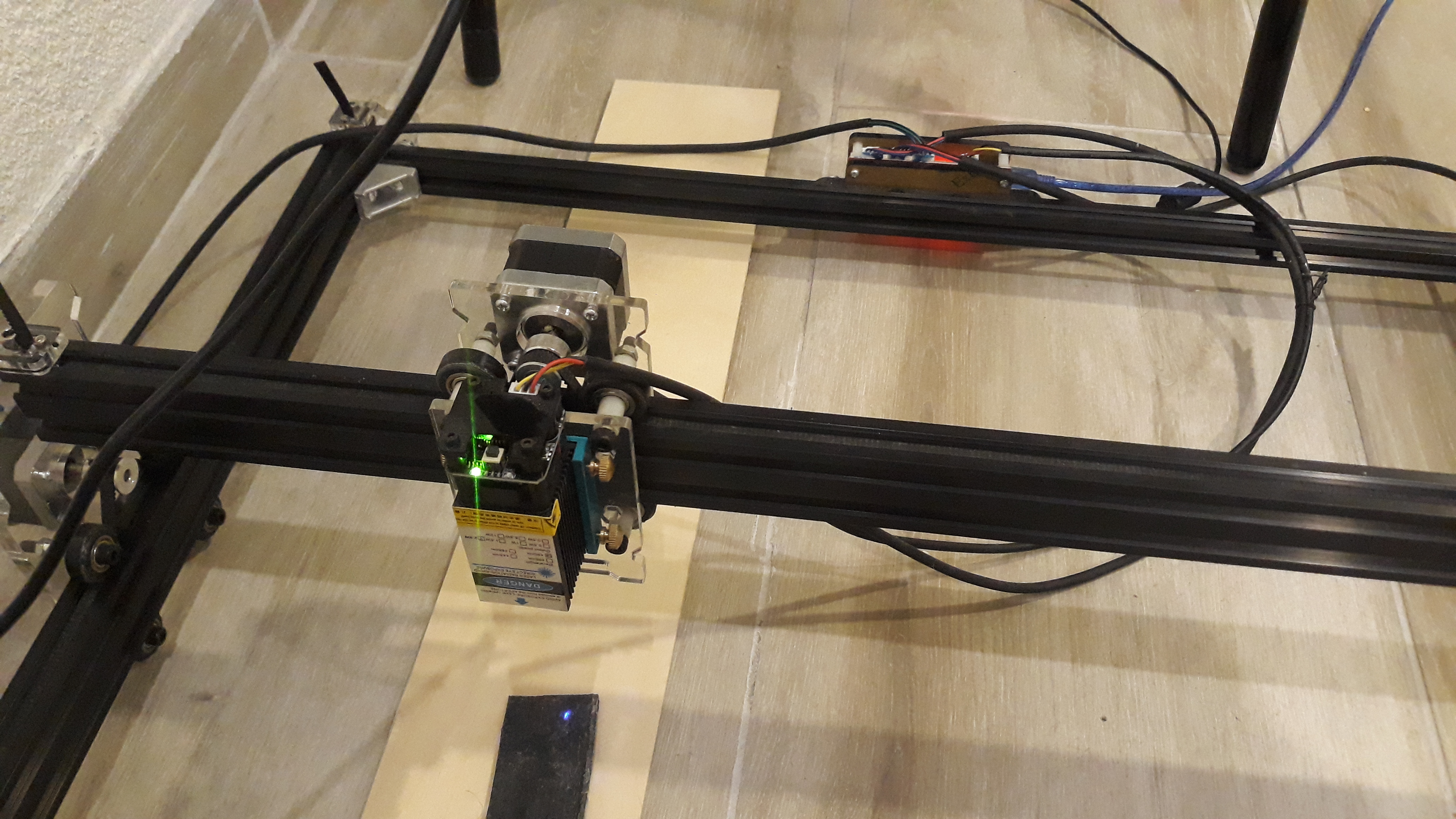

Описание станка, основные характеристики: Китайский гравировальный станок

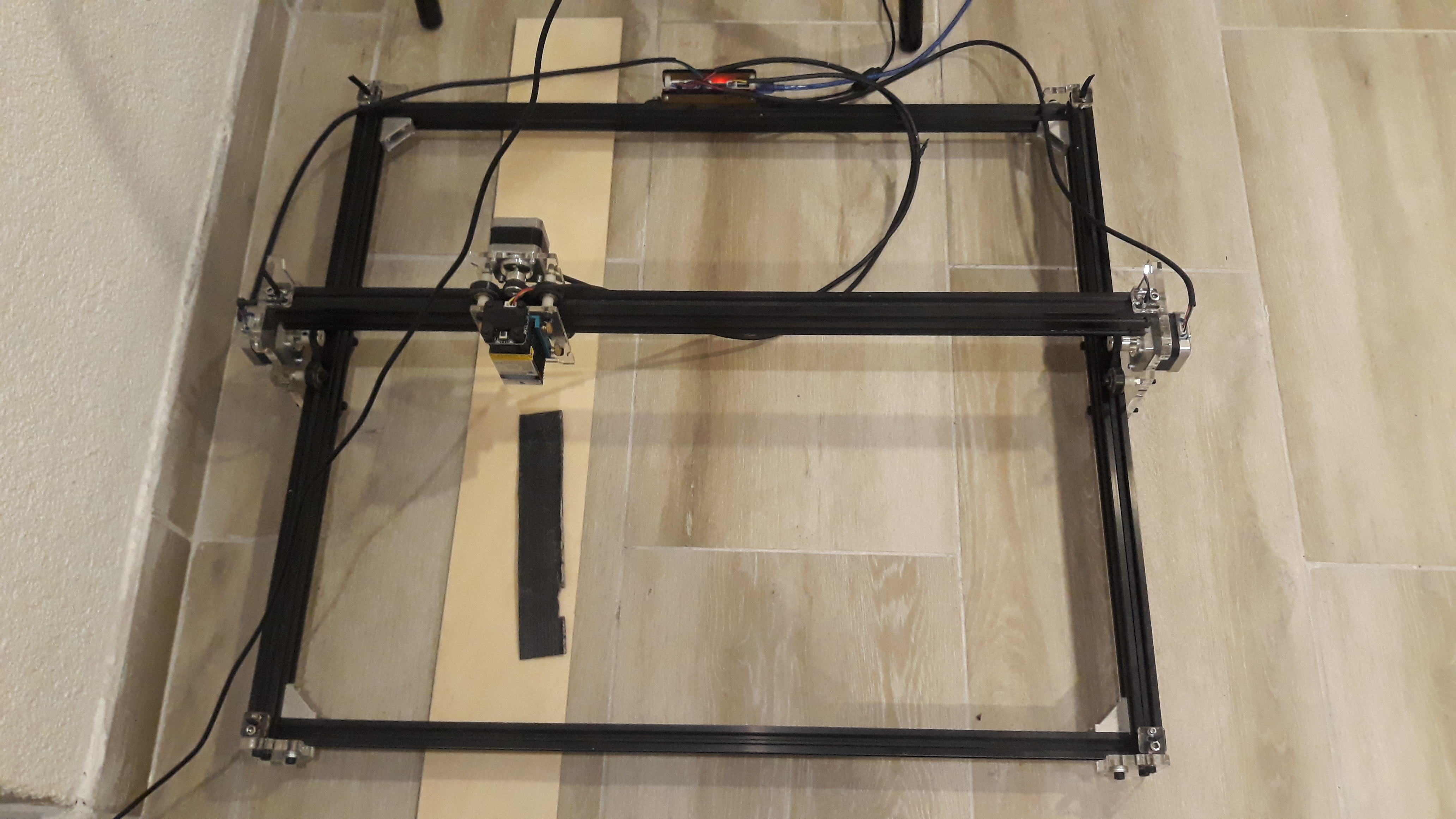

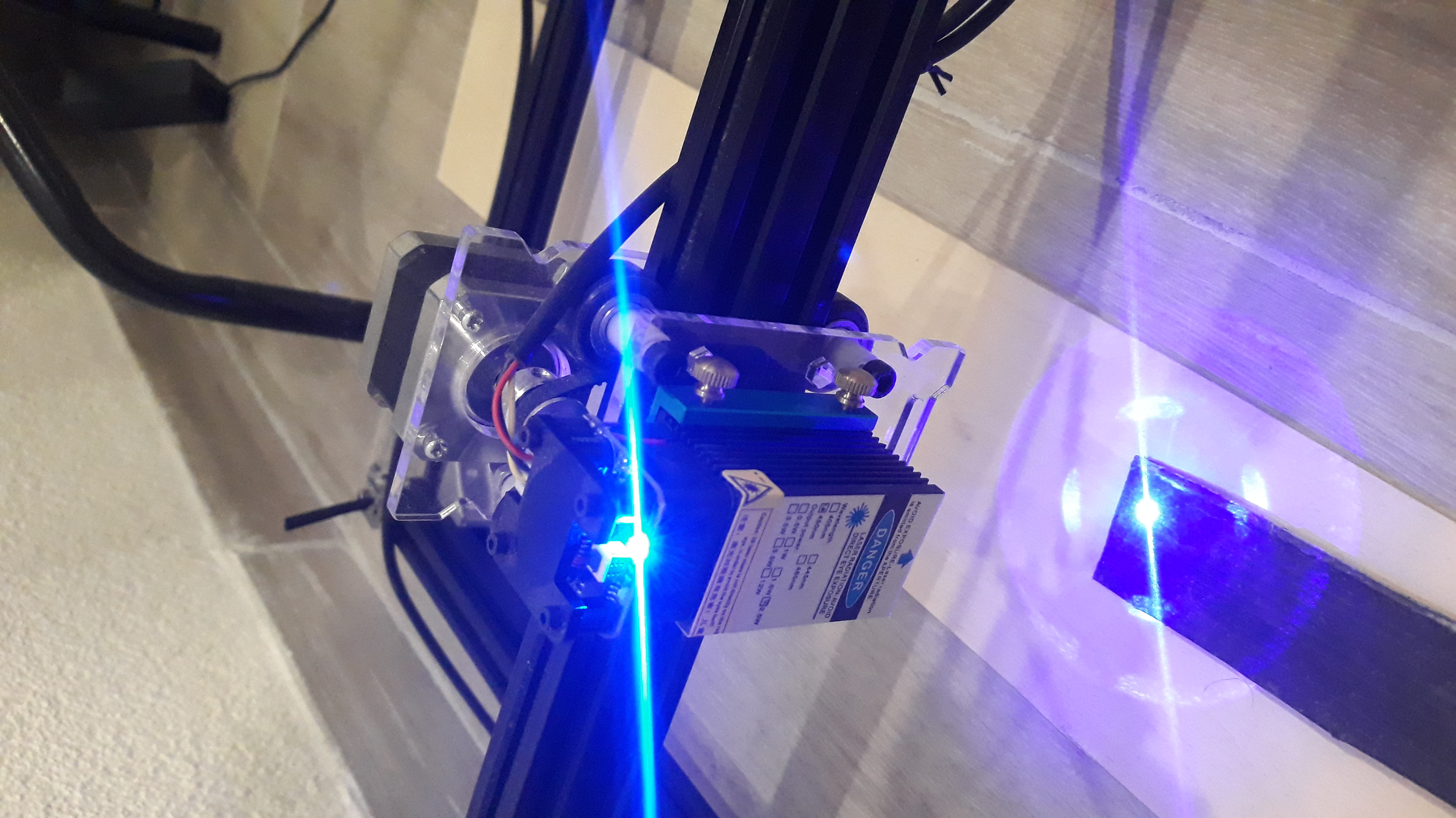

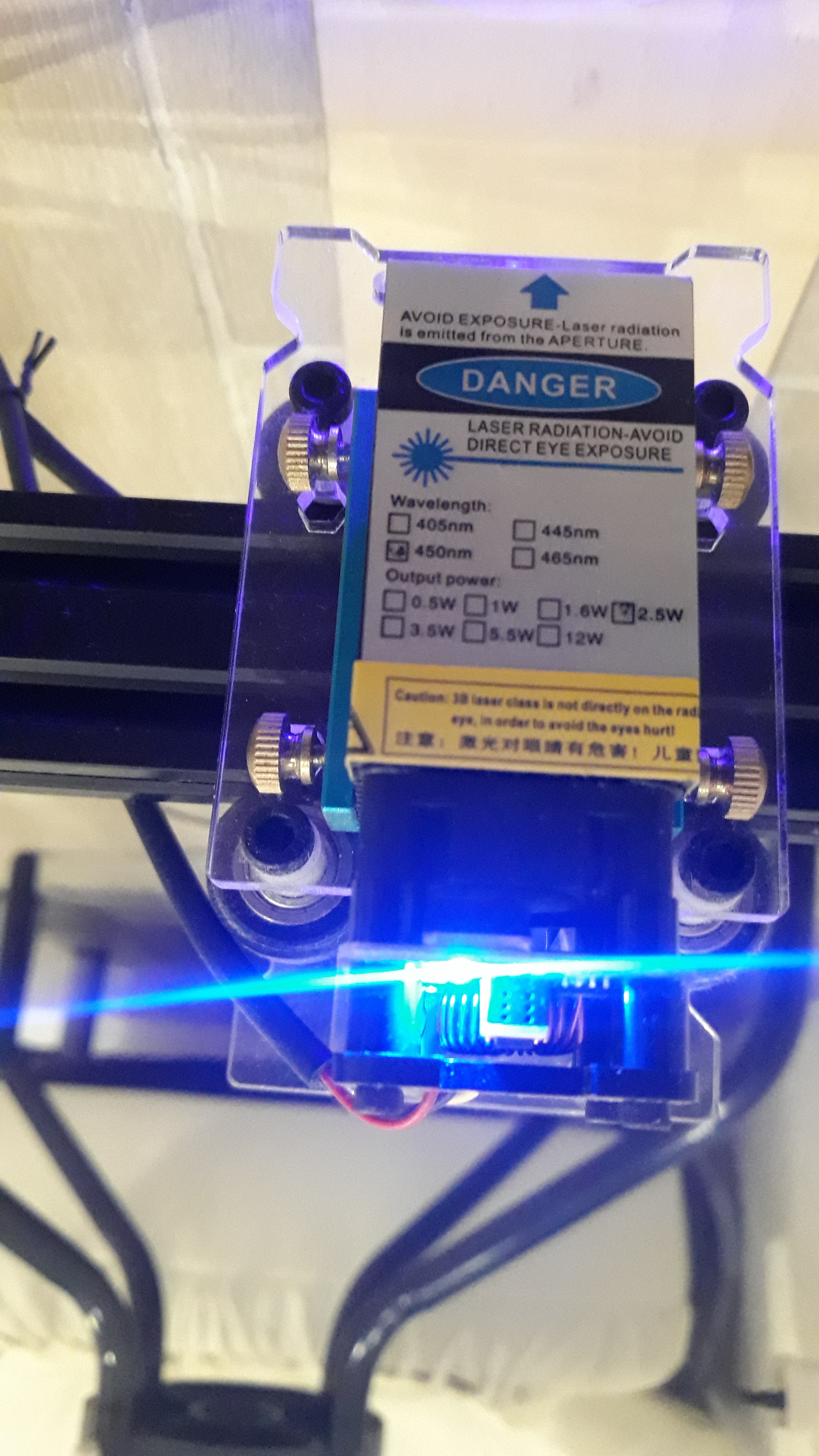

Ребята! я новичок, помогите пожалуйста, разобраться: драйвер установил, Benbox запустил, оси ходят, движки работают, а лазер не жгет. В чем причина?
сам станок (4458 просмотров) <a class='original' href='./download/file.php?id=166474&mode=view' target=_blank>Загрузить оригинал (3.05 МБ)</a>
сам станок
20190717_214403.jpg (4458 просмотров) <a class='original' href='./download/file.php?id=166475&mode=view' target=_blank>Загрузить оригинал (3.48 МБ)</a>

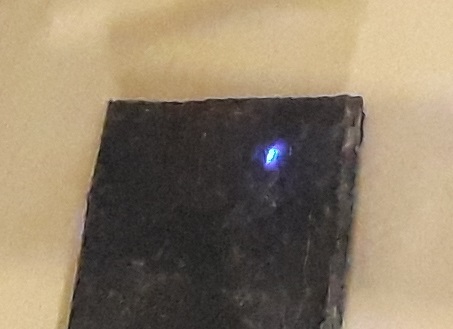

светит, но не жгет. (4458 просмотров) <a class='original' href='./download/file.php?id=166476&mode=view' target=_blank>Загрузить оригинал (3.35 МБ)</a>
светит, но не жгет.
ТТХ лазера (4458 просмотров) <a class='original' href='./download/file.php?id=166477&mode=view' target=_blank>Загрузить оригинал (3.22 МБ)</a>
ТТХ лазера

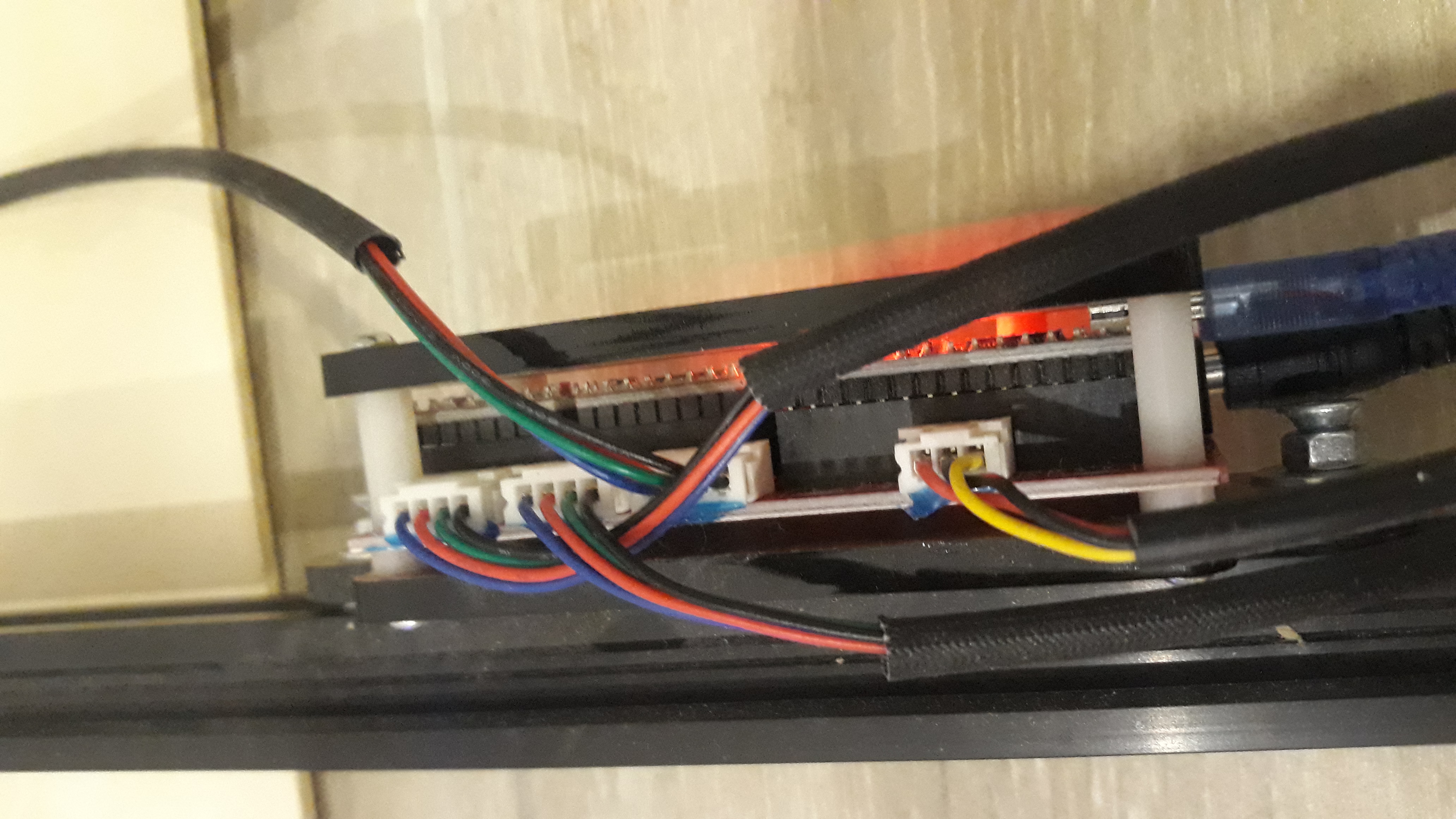

такая плата (4458 просмотров) <a class='original' href='./download/file.php?id=166478&mode=view' target=_blank>Загрузить оригинал (3.31 МБ)</a>
такая плата

Фокусное расстояние настроено? Лазер на полную мощность включен?

А сколько миллиметров должно быть фокусное расстояние? Луч бьет в точку. Мощность установлена на 255

starvx писал(а):А сколько миллиметров должно быть фокусное расстояние? Луч бьет в точку. Мощность установлена на 255
На обрабатываемый материал кладете лист бумаги, желательно черный, одеваете очки защитные, и пробуете поднимать и опускать лазер, нужно добиться такого положения при котором точка будем минимальной, еще у вас должна крутиться линза, можно попробовать покрутить линзу, в любом случае вам надо добиться что бы точка была минимальной, фокусное расстояние у диодных лазером чаще всего около 60мм, отталкивайтесь от этой цифры
И лазер нужно включить на минимальную мощность, так легче увидеть когда точка будет минимальной

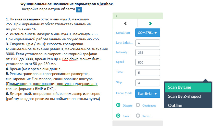

Serg56 писал(а):А разве максимальная мощность лазера не 1000?
1000 это в Ардуино+Candle.
в бенбоксе 255...
benbox.jpg (4193 просмотра) <a class='original' href='./download/file.php?id=166671&mode=view' target=_blank>Загрузить оригинал (177.9 КБ)</a>
Источник: https://3dtoday.ru/blogs/endurance/the- ... ngravings/
А судя по фотке
Лазер.jpg (4193 просмотра) <a class='original' href='./download/file.php?id=166672&mode=view' target=_blank>Загрузить оригинал (52.63 КБ)</a>
этот лазер скорее всего умер, если точнее не фокусируется......
