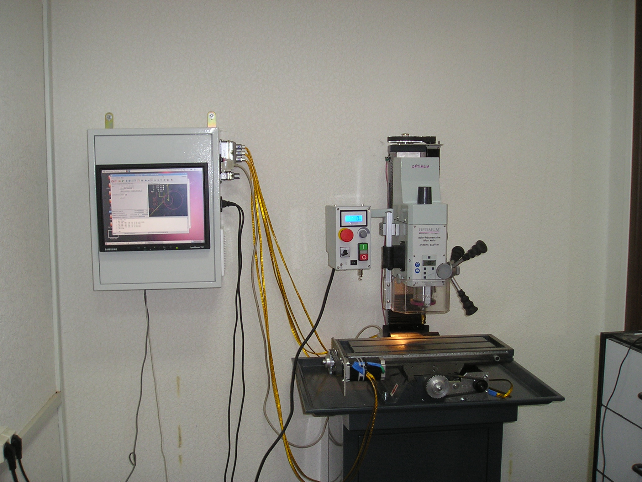

Выкладываю фото промежуточных этапов оснащения ЧПУ станка BF20.
Когда станок будет запущен, планируем первое, что сделать - корпуса редукторов. Плита Д16 20 мм под это уже закуплена. А пока ШД стоят на временных пластинах.
Станок с ШД, установленными на временные крепления. Шпиндель снят. (28692 просмотра) <a class='original' href='./download/file.php?id=9809&sid=9780231f14d91f49592c1e26b93e571e&mode=view' target=_blank>Загрузить оригинал (496.12 КБ)</a>
Пока подключена только ось Х.
За основу, как и у многих самодеятельных станкостроителей, взят корпус электрощита.
Размер - 400х500х220. Справа - разъемы подключения ШД, шпинделя, датчиков и питания.
Внизу - решетка для выхода воздуха
Шкаф управления (28692 просмотра) <a class='original' href='./download/file.php?id=9807&sid=9780231f14d91f49592c1e26b93e571e&mode=view' target=_blank>Загрузить оригинал (239.97 КБ)</a>
Шкаф управления
Внутри - контроллер ШД (с запасом взят 4-х канальный), блоки питания контроллера и компьютера, системная плата, винчестер, а также инвертор питания шпинделя (предполагается помимо родного от станка ставить высокоскоростной). Все узлы смонтированы на съемной панели, которая входила в комплект шкафа, поэтому вся начинка ставится и снимается одним блоком. Конструкция внешних разъемов и их крепления предусматривают возможность снятия изнутри шкафа.
На левой стенке - вентилятор охлаждения 120 мм.
Начинка шкафа (28692 просмотра) <a class='original' href='./download/file.php?id=9808&sid=9780231f14d91f49592c1e26b93e571e&mode=view' target=_blank>Загрузить оригинал (345.66 КБ)</a>
Начинка шкафа
Монитор, врезанный в дверцу шкафа. Желтая штучка справа - контроллер сенсорного экрана (28692 просмотра) <a class='original' href='./download/file.php?id=9810&sid=9780231f14d91f49592c1e26b93e571e&mode=view' target=_blank>Загрузить оригинал (642.39 КБ)</a>

Хорошо получилось :good:
Пару моментов себе подсмотрел, на днях начну делать свой шкаф.

Красиво и основательно!
А где кнопка Estop?!?
Кстати, по железу на станке что-то меняли, или только установили приводы?

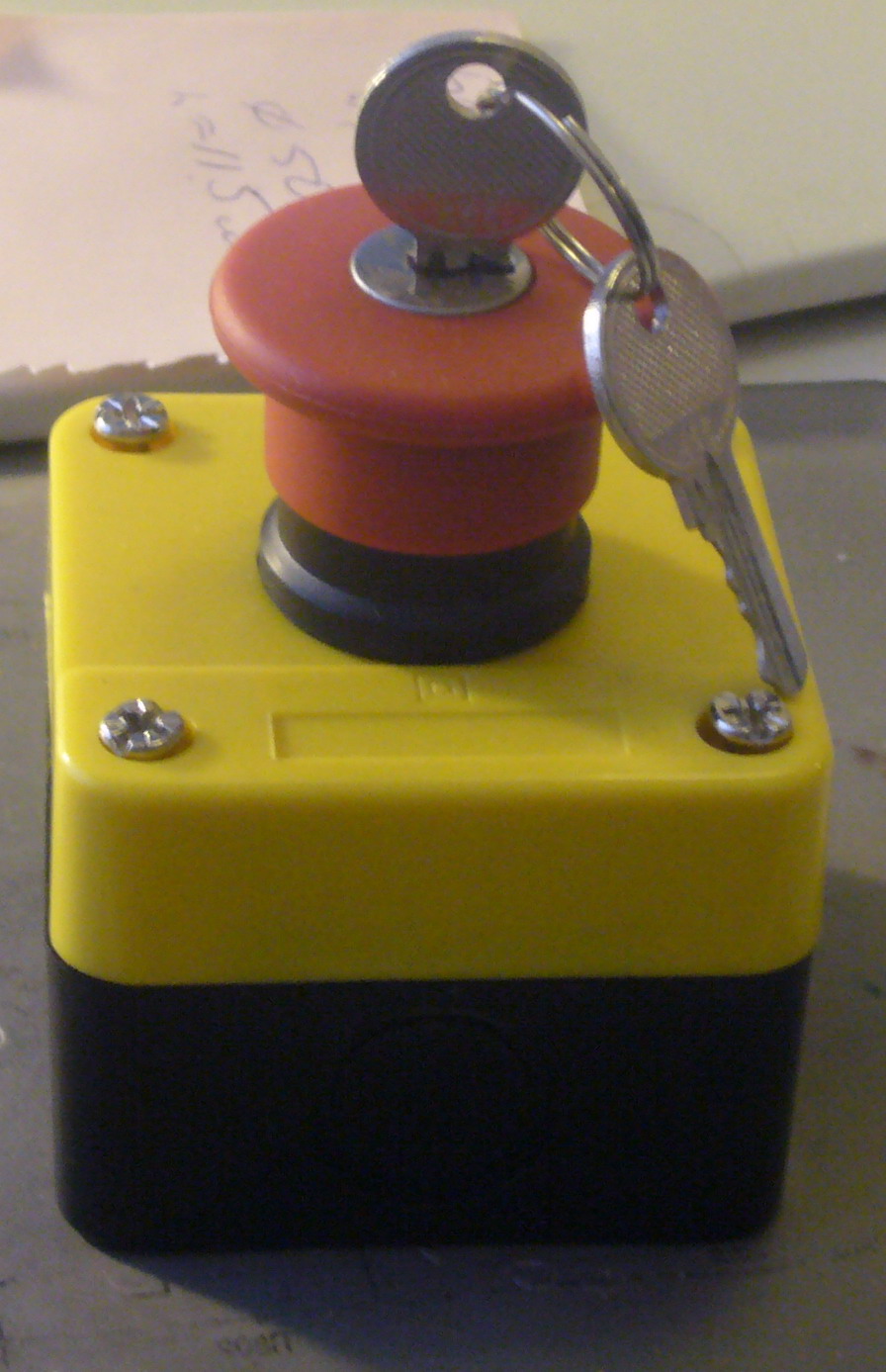

Nick писал(а):Красиво и основательно!
На стене будет, вырубать всё питание.
Вот такая (28596 просмотров) <a class='original' href='./download/file.php?id=9893&sid=9780231f14d91f49592c1e26b93e571e&mode=view' target=_blank>Загрузить оригинал (219.61 КБ)</a>
Вот такая
Еще под монитором две кнопки хочу поставить, Пуск и Стоп.
Все остальное управление - с сенсорного экрана.

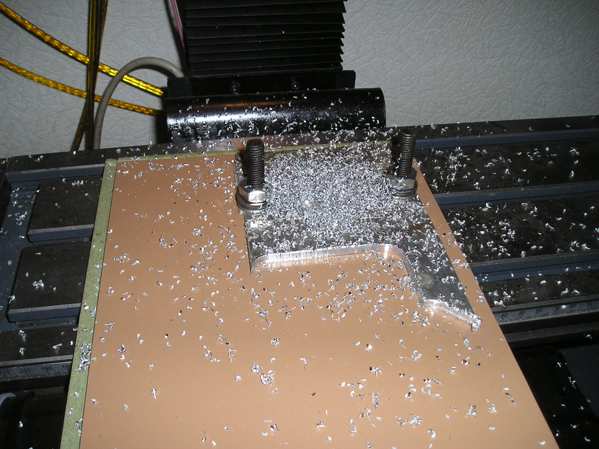

Первая стружка :) (28508 просмотров) <a class='original' href='./download/file.php?id=10156&sid=9780231f14d91f49592c1e26b93e571e&mode=view' target=_blank>Загрузить оригинал (660.19 КБ)</a>
Первая стружка :)

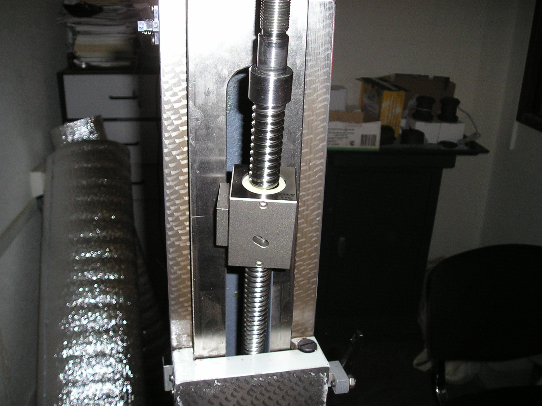

А как эта гайка крепится к станку?

Nick писал(а):А как эта гайка крепится к станку?
На задней стороне гайки есть отверстия с резьбой М6, к ним крепится сухарь, который входит в окно каретки оси Y. Сухарь в окне просто зажимается винтами, которые доступны с задней стороны каретки.
Вот здесь виден сухарь.
PC052417-1.JPG (28499 просмотров) <a class='original' href='./download/file.php?id=10162&sid=9780231f14d91f49592c1e26b93e571e&mode=view' target=_blank>Загрузить оригинал (460.18 КБ)</a>
Похожим образом крепится каретка Z. А гайка X просто входит одним боком в еще одно окно каретки Y и, опять же, зажимается парой винтов.
Все крепления штатные, тут ничего додумывать не пришлось.
