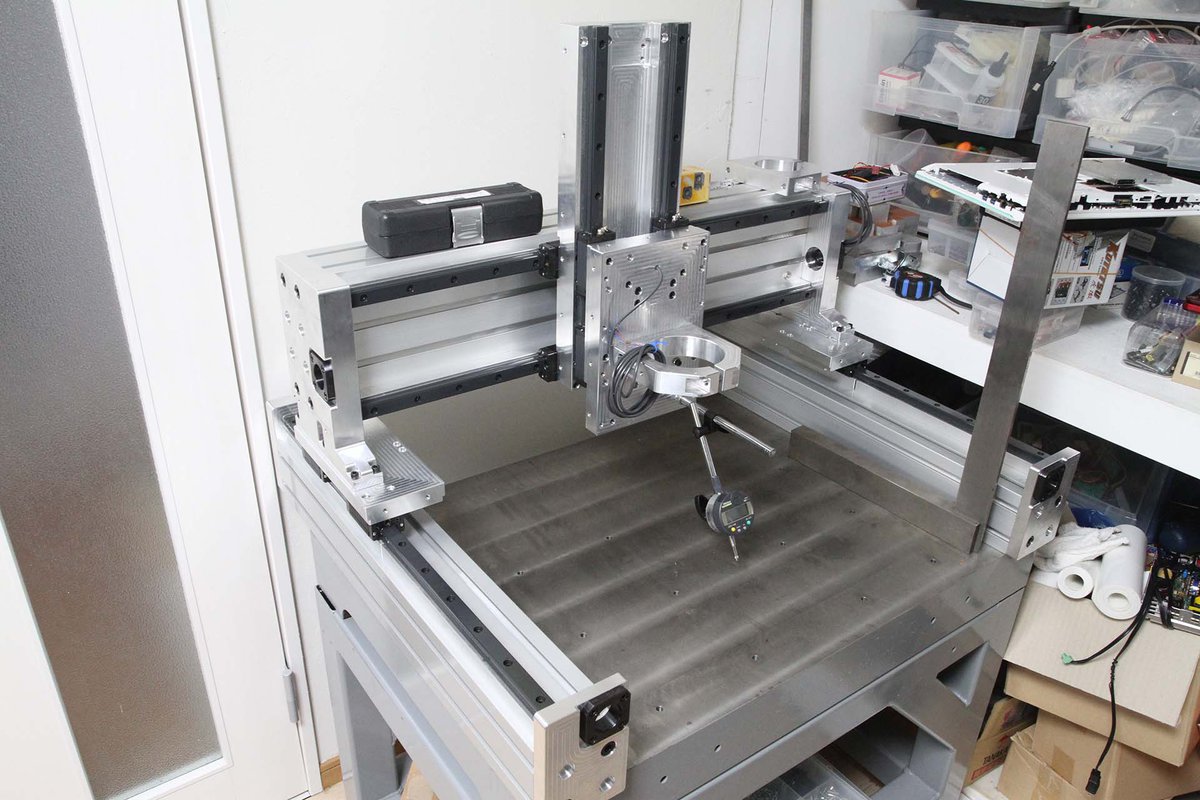

Тут в теме похожий станок evgenyjp собирал:
Re: Портальник на поверочной плите по алюминию 600х400х210 v #412
IMG_6259.jpg (4344 просмотра) <a class='original' href='./download/file.php?id=166053&sid=012615ba569625e539c31e104089edb9&mode=view' target=_blank>Загрузить оригинал (195.56 КБ)</a>
тоже у него Z 210мм, а смотри как алюминий грызет.
https://www.youtube.com/watch?v=n4H6zfJ1g4E
Всю ветку не читал, но железо по моему фрезерюга пилил.
Тока, поддерживающий блок швп с подшипником поставь!!!
Да, и может на NEMA24 (60мм) сразу делать, под них можно в будущем сервы поставить..., под этот размер большой выбор серв китайских
