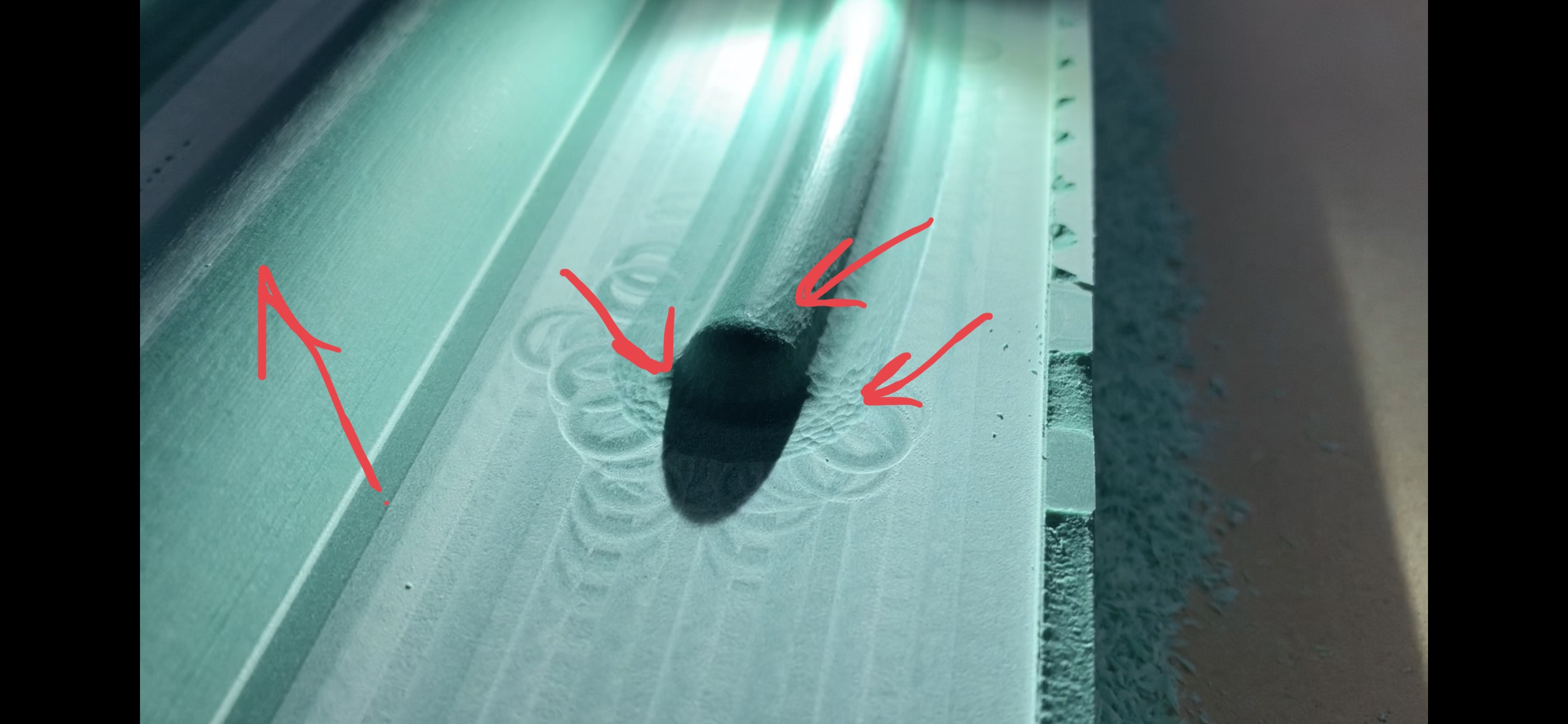

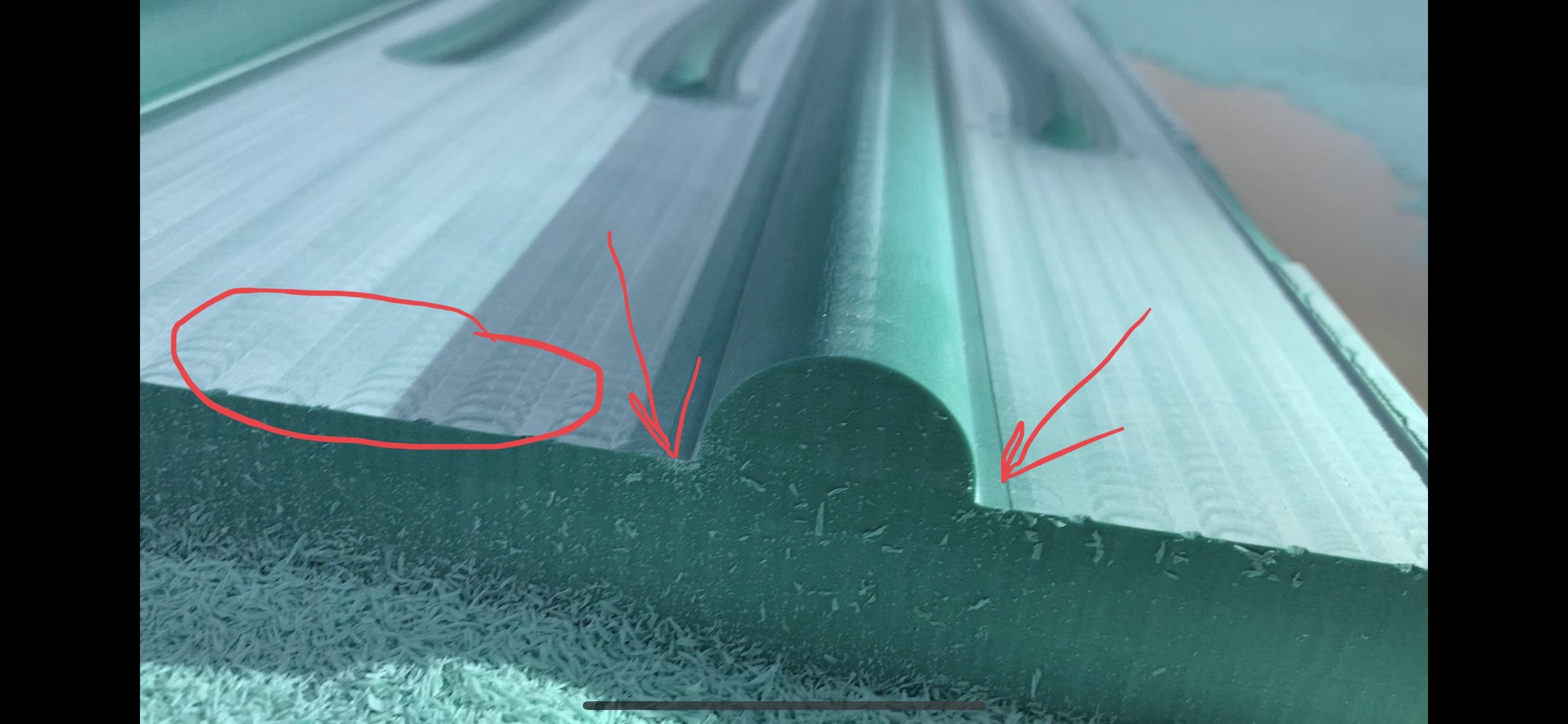

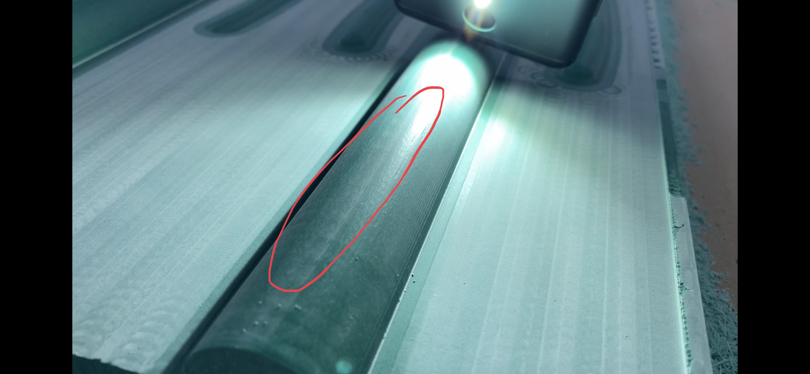

Может ли это быть причина в cncgraf?
На радиусах и наклонных поверхностях делает такие вот выбоины как на фото... скорость 2000мм/, пробовали в процесе замедлять до 10-20% от изначальной скорости получается плавнее... куда копать в чем причина может быть?
Далее загатовка полусфера, в длинну идет 1100мм с постепенным сужением диаметра. И на самой верхужке появляются такиеже выбоины( т.е. получается по z)
Ну и последнее интересно... все фрезы при запуске перемеряются, но при финальной обработке выходит небольшая ступенька(((
Короче запарились с этим все бороться! Подскажите куда копать?
Заранее спасибо!

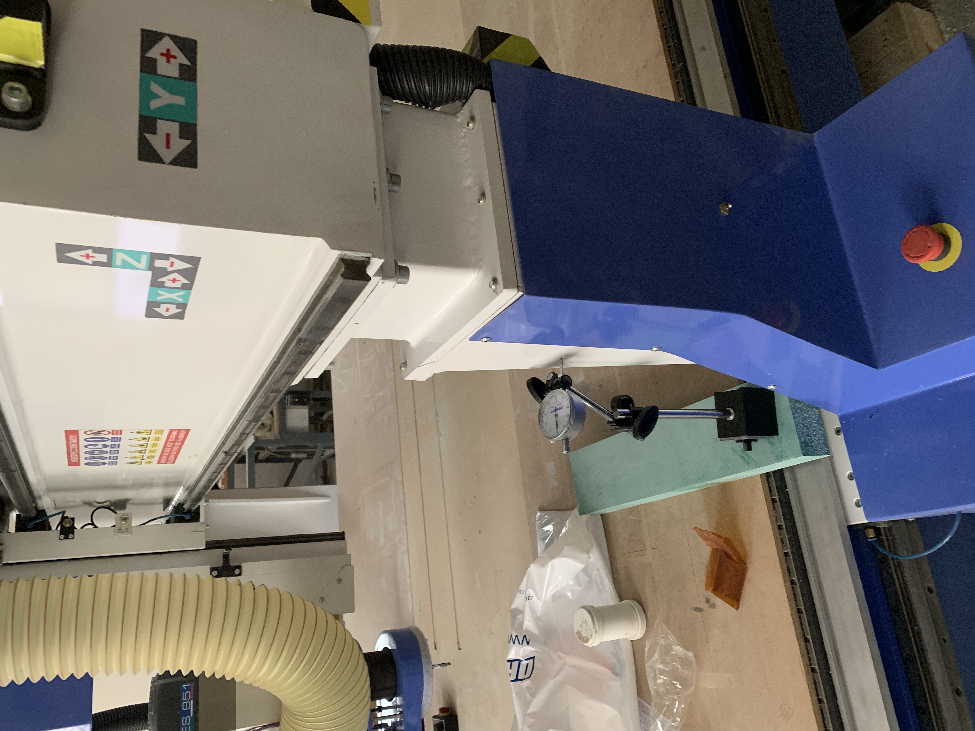

Прилагаю видео замера люфтов (надеюсь сделал верно)
На оплрах с двух сторон люфт хреначил на десять делений в право и лево одинаково - получается люфт с каждой стороны где-то по 0,2мм!!!
Далее не меняя положения измерителя протащил шпиндель по иксу вправо и лево - ход плавный останвка тоже и старты плавные, короче стрелка молчала...
Далее в этом же положении начал гонять ось Z, на максимальной скорости при подъеме оси стрелка молчит, но при спуске стрелка в промежутке одного деления очень вибрировала, и там где вал идет опускающий ось появляется скрип и скрежет, причем скрип постоянно а скрежет в определенных местах...
Далее я упер измеритель в ось Z сбоку и подергал ее вдоль оси X - стрелка ходила также в промежутке межу 2 делениями, т.е люфт 0,15-0,2мм!
И на конец упер измеритель в основание шпинделя, и подергал его за верхнюю часть вдоль оси вращения - люфт примерно 0,1-0,15мм!
Тут по ссылке все видео: https://yadi.sk/d/zXV7THHq5fAOJw
Напишите если я что не так сделал)
И если все так - что делать дальше?)

люфты, жесткость, кривая уп...
Что за станок и чпу? вы ответ на ваше предыдущее сообщение читали? там те-же самые проблемы
В уп G64 или G61 с каким параметром?
Точность в уп/cam какая? Сама модель это не stl низкого разрешения? - зарезы на сферах из-за этого.
Далее, судя по кругам-зарезам от фрезы торцевой, и полосам, перпендикулярным проходам - проблемы с жесткостью и механикой тоже присутствуют

Полосы и круги это всегда фреза не перпендикулярна поверхности. Обычно при фрезеровке торцевой фрезой след остаётся полумесяцами... у Вас круги - при смене направления из за люфтов фреза наклоняется и шаркает разными краями. Кстати, может материал пружинит и деформируется при проходе фрезы, тогда нужен чистовой проход.

hmnijp писал(а):люфты, жесткость, кривая уп...
Спасибо за ответ!)) да ознакомился я с ответом предыдущим, но к нам в то время с компании приезжад сервис и чтото подшаманили и како-то время было ок... но не идеально.. а сейчас опять стало хуже и гораздо хуже.. т.к. наша контора в польше, а сами мы из РБ, то с поляками довольно трудно найти общий язык.. они вечно завтраками кормят - вот и появилось желание во всем самим досконально разобраться в чем конкретно может быть причина.. и уже с ними решать эту проблему.. Сами мы новички. Относительно, год назад приобрели машину и обучение прошли по тому, что такое цнц и как это работает, но очень поверхностно) короче)) с темой цнц пока что на ТЫ.. хочется познакомиься поближе))
отвечаю на ваш попрсы:
станок ploter frezujący CNC 2030 ATC (фирма Polska grupa CNC)
Во всю начинку до сегодняшнего дня лазили представитель компании.. но как видите херня какая-то...
модель не STL, моделинг делаем в Рино, позже эескпорт в IGES далее импорт в ZW3D далее подготовка CAM тамже...и выгон кода с постпроцесорами под нашу машину...
на самом плотере управляющий софт CNC graf
как проверить точность УП? и вообще что это значит?)

Vladislaw писал(а):люфтов врое нет (как их правильно проверять) мы просто брали и одну из опор регали туда-обратно.. все жестко не люфтит...
ставите стойку с часовым индикатором на стол, упираете индикатор например вдоль оси X. дергаете туда сюда рукой, смотрите на сколько отклоняется. далее люфт в приводах - индикатор так же, двигаете с компа например на 1мм в одну сторону, и затем обратно, по индикатору смотрите реальное перемещение, разница туда и обратно = люфт в приводе/редукторе/паре шестерня/рейка.
Да, да! видел как ребята наладчики эти процедуры делали после подвышения портала, еще металический стержень был вставлен вместо фрезы, в него и упирали часовой механизм этот...
Но вопрос, если стрелка все же покажет люфты, как это исправляется? физически подурчивать надо гдето? или в управляющей програме на самой машине меняются параметры?

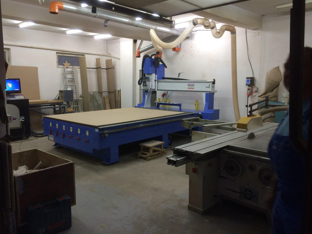

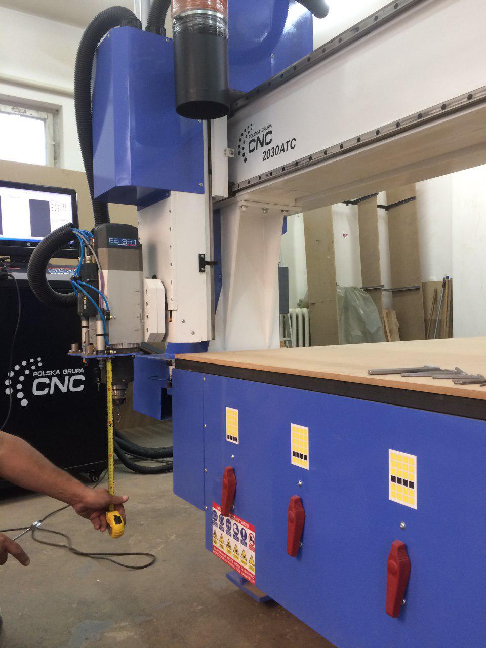

Сколько не видел завышеных портальных станков - у большинства из них всегда проблемы с жесткостью.
При этом и польские и китайские в большинстве своем в этом одинаковы. Рекорд был на китайском станке, руками отгибался шпиндель на 1,5 мм. При вылете по зетке 400 мм.
Некоторые поляки тоже гнулись до 0,5мм. При такой жесткости ни о какой чистоте поверхности и речи быть не может.
А здесь, как я понял, еще и модернизация у клиента в помещении.

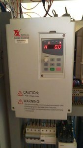

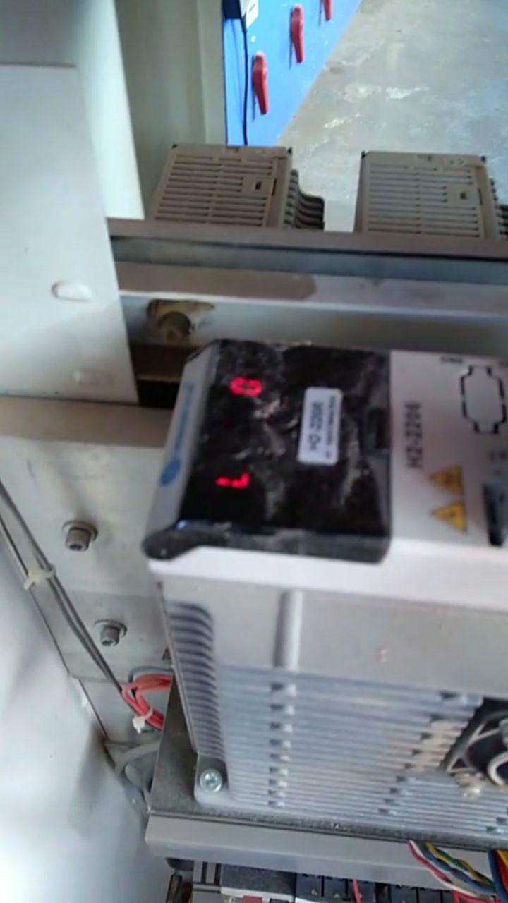

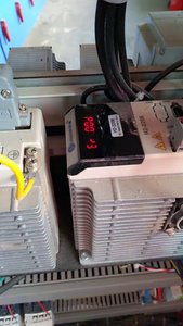

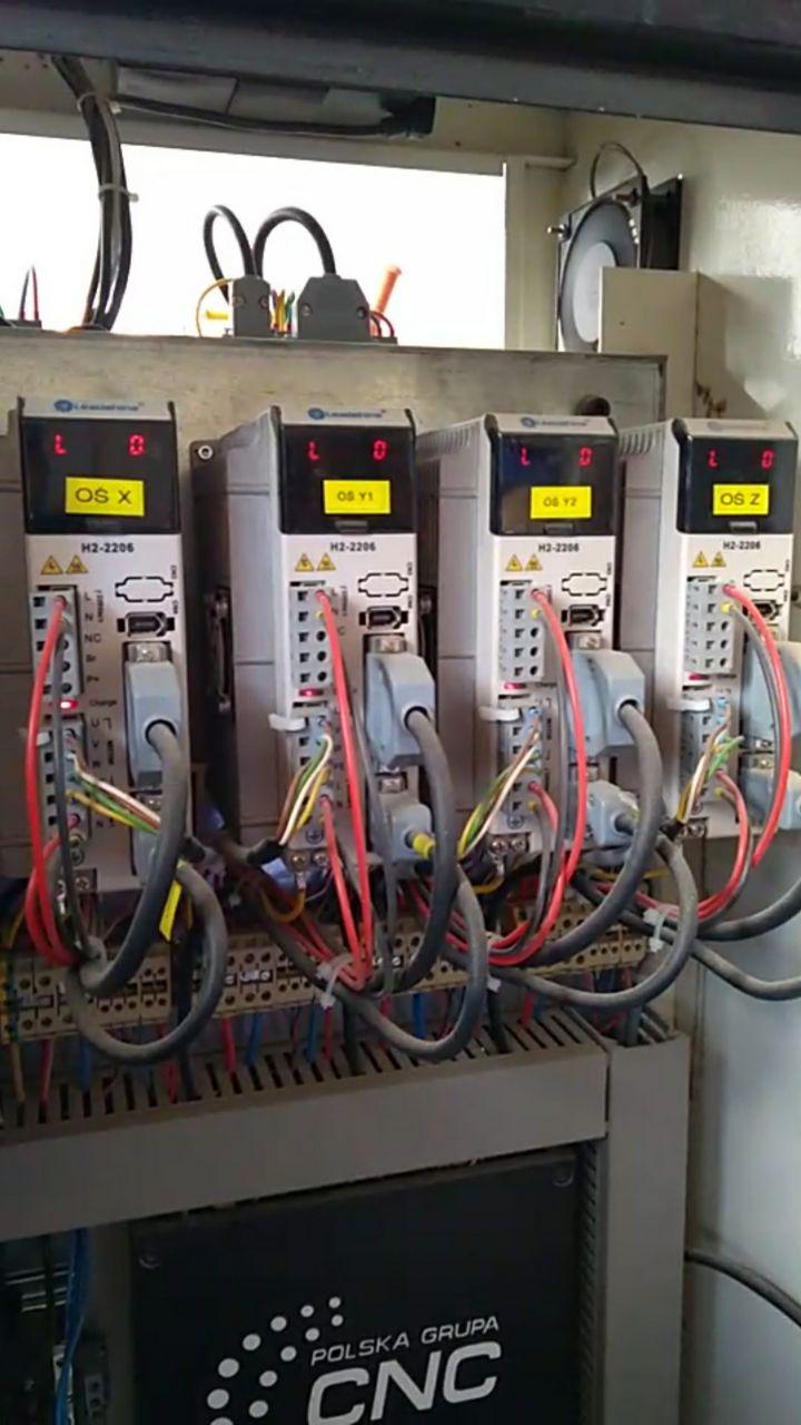

Кстати на одной из фото на драйвере светится ошибка, этот драйвер случайно не за зет отвечает?
А то на взгляд зетка очень тяжелая, может просто банально не хватает мощности мотора.
Фирма "производящая" эти станки не слишком серьезная, могли банально просчитаться.
У них обычно стоят китайские водянки, а тут серьезный шпиндель весом 35 кг + удлиненная каретка.

neonas писал(а):Кстати на одной из фото на драйвере светится ошибка, этот драйвер случайно не за зет отвечает?
это фото было сделано в момент e-stop, еще зимой..
Да с производителем я уже тоже все понял)) пыли в глаза напускали (все сделаем! все сможем!) а на деле вот так и выходит((( днем с огнем не сыщешь чтоыб приехали и наладили все как надо... темболее с последнего их приезда прошло месяца 4 всего... О_о

Это вообще тяжелый вопрос, точно можно сказать только когда пощупаешь на месте.
Внимательно посмотрев на фотки, обнаружил что у вас еще и 4 ось есть? То есть шпиндель поворачивается?
Там люфта нету? И как сделана эта конструкция? редуктор, ремень? Есть ли фото?

neonas писал(а):Внимательно посмотрев на фотки, обнаружил что у вас еще и 4 ось есть? То есть шпиндель поворачивается?
не так понял вопрос)) сейчас дошло)) да шпиндель на поворотной оси +90/-90 градусов поворачивается... :oops:

nevkon писал(а):Если я правильно увидел, то риски при резке пенопласта. Какие там усилия могут быть? Очень похоже именно на люфты. Ну или как тут уже выдвигали версию - материал играет.
это не пенопласт! модельная полиуритановая плита.

Если еще и шпиндель ворочается, тогда копать-неперекопать.
Начинать с проверки механики: жесткость, люфты
