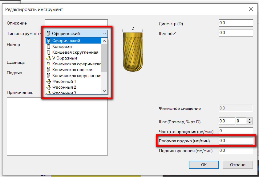

Добрый день уважаемые! Помогите решить несколько задач по фрезеровке:
ЧПУ делал сам(Arduino UNO+GRBL)
1)Как в ArtCam задать концевую сферическую фрезу? Собственно я попытался уже задать(по логике формы фрезы) и начал фрезеровать примитивный рельеф, но возник собственно следующий вопрос:
2)Как мне задать скорость подачи(перемещения) в ArtCam?Возможно нужно задавать непосредственно в GRBL?
3)Какой формат файла при сохранении траектории ArtCam нужен под мой станок и программу(GRBL controller)?

1 и 2 в свойствах фрезы.
2019-07-04_215818.jpg (8789 просмотров) <a class='original' href='./download/file.php?id=165820&mode=view' target=_blank>Загрузить оригинал (72.18 КБ)</a>
3 G-Code(mm).tap

Спасибо большое, а вот нюансик-GRBL controller по умолчанию просит формат *.nc .Может Софт поменять?

cnc_maker_90 писал(а):просит формат *.nc
Должен любые кушать. Расширение не важно. Пункт "все файлы" при открытии уп есть?

Конечно есть)Я попробую.Благодарю за помощь))
