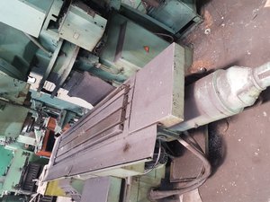

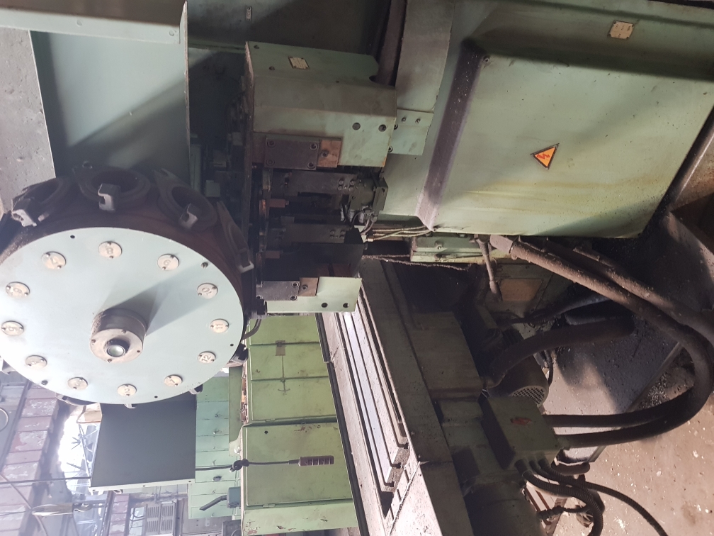

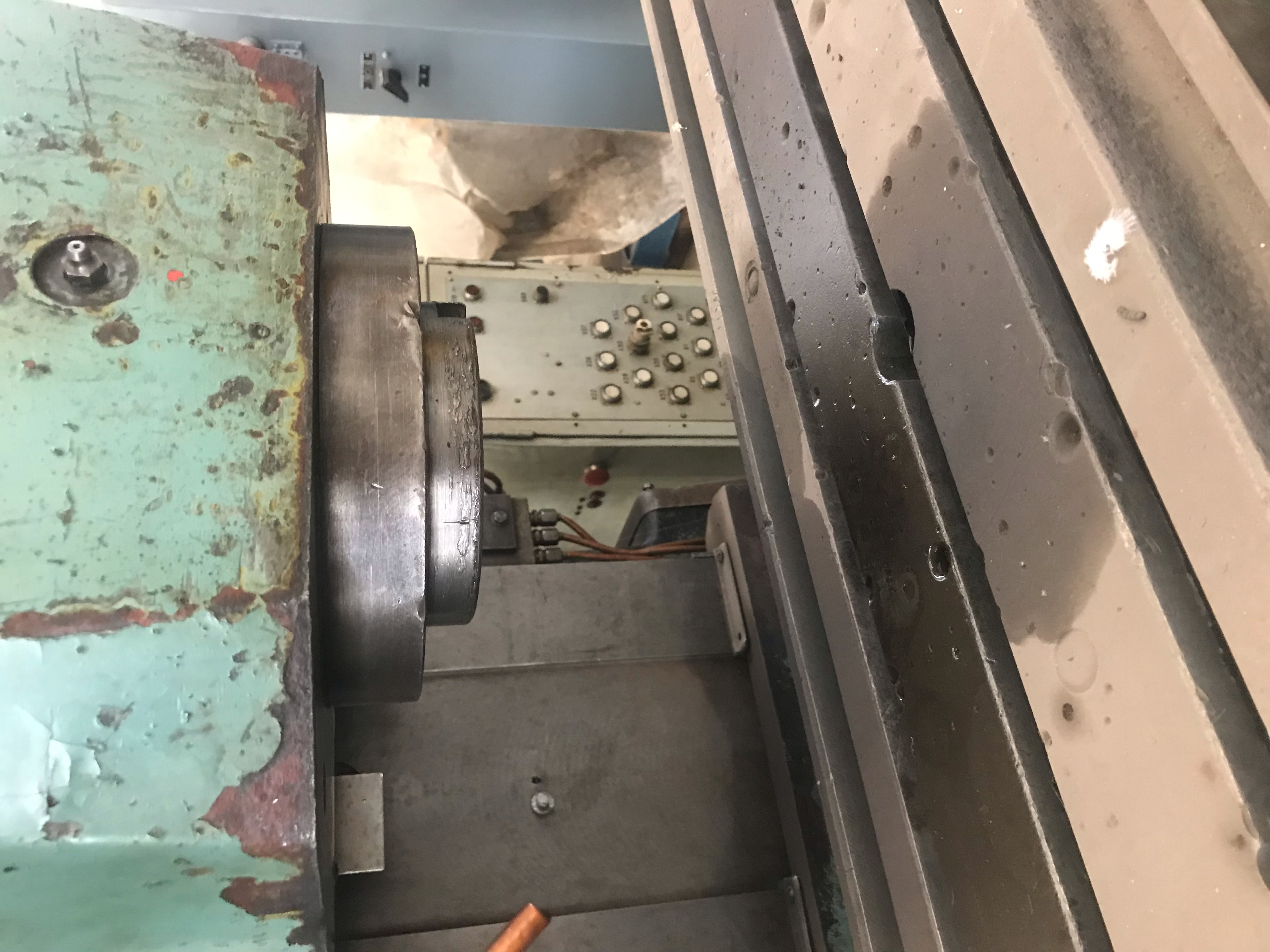

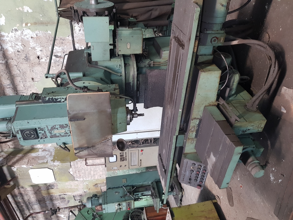

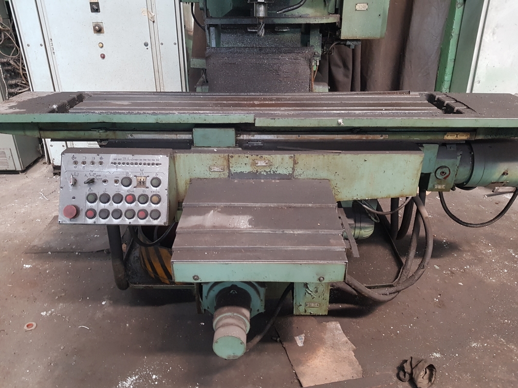

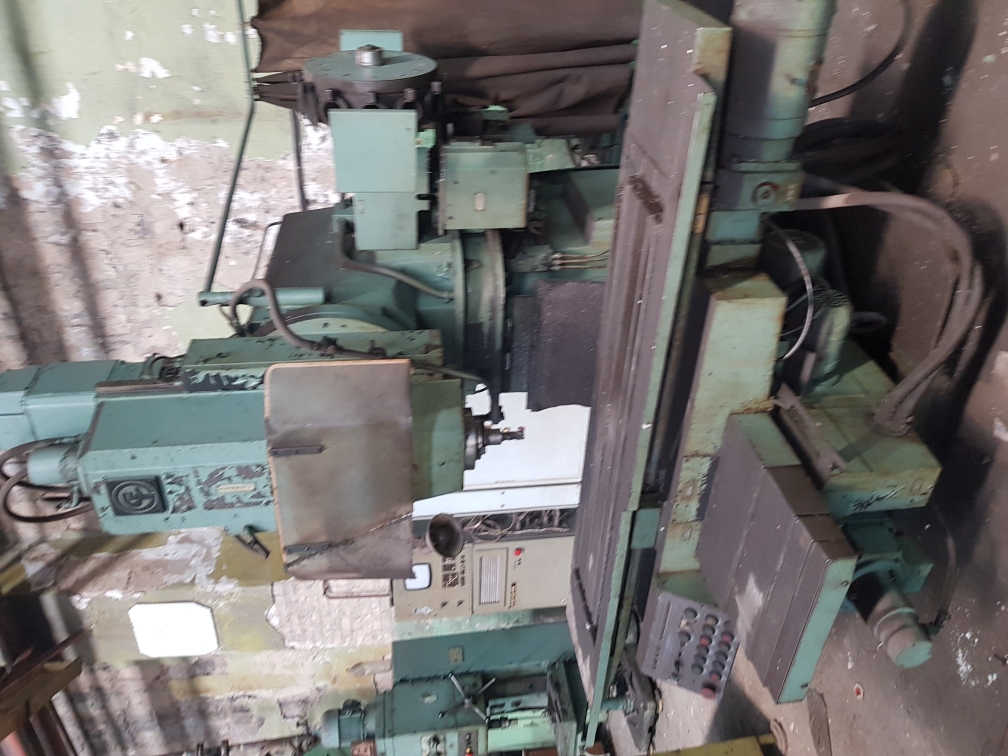

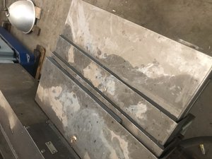

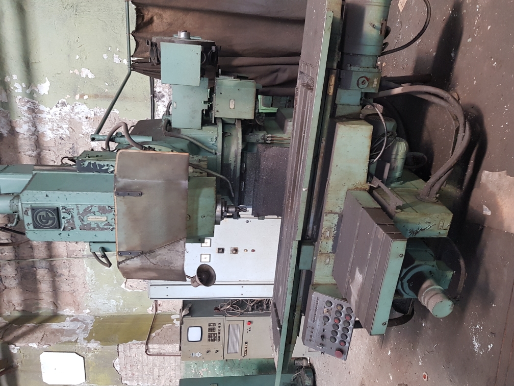

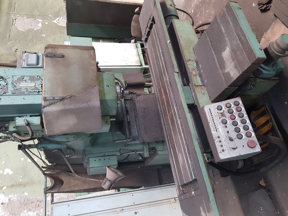

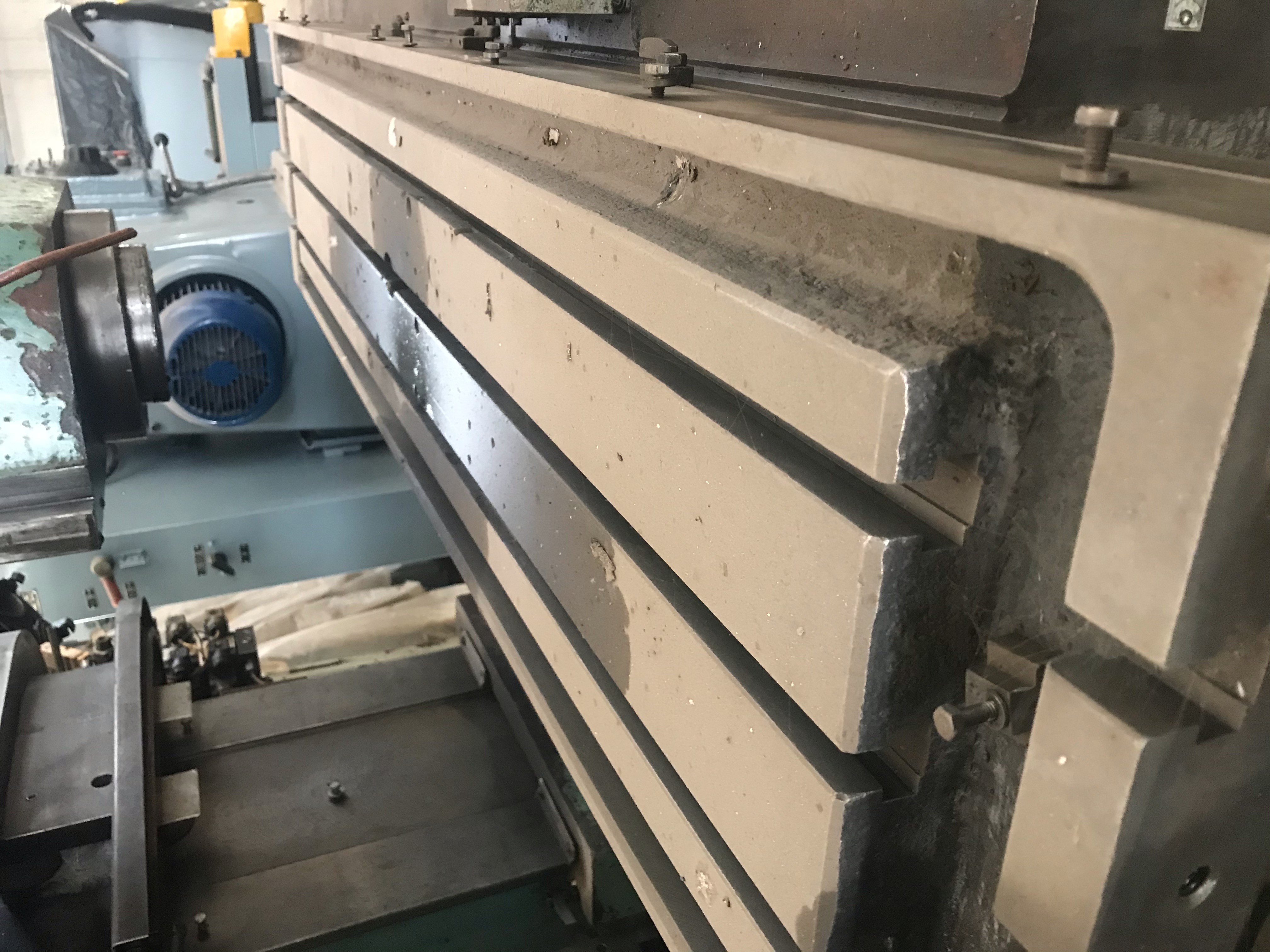

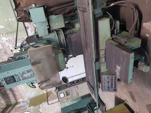

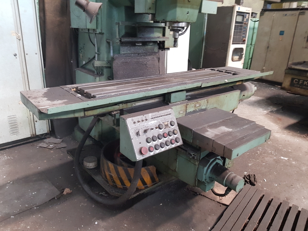

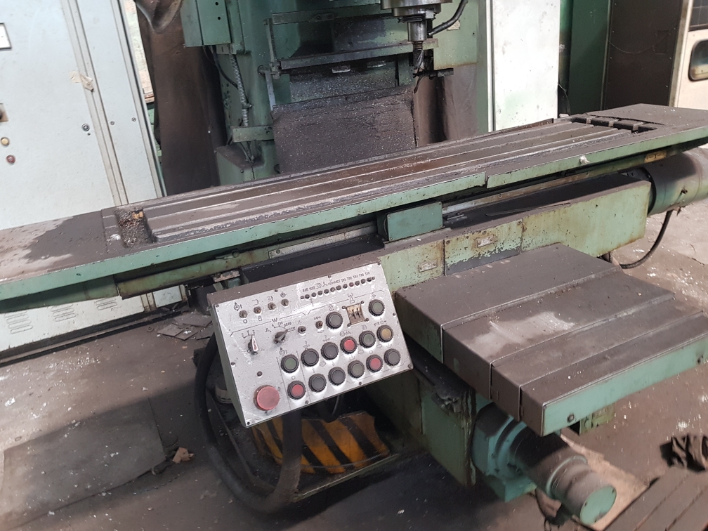

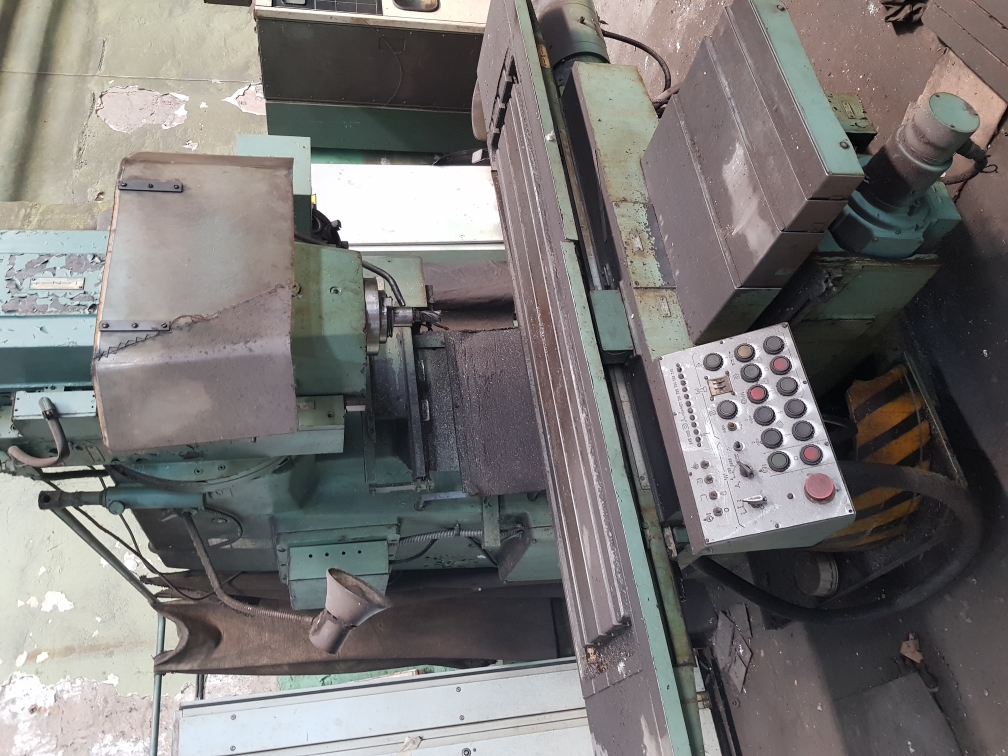

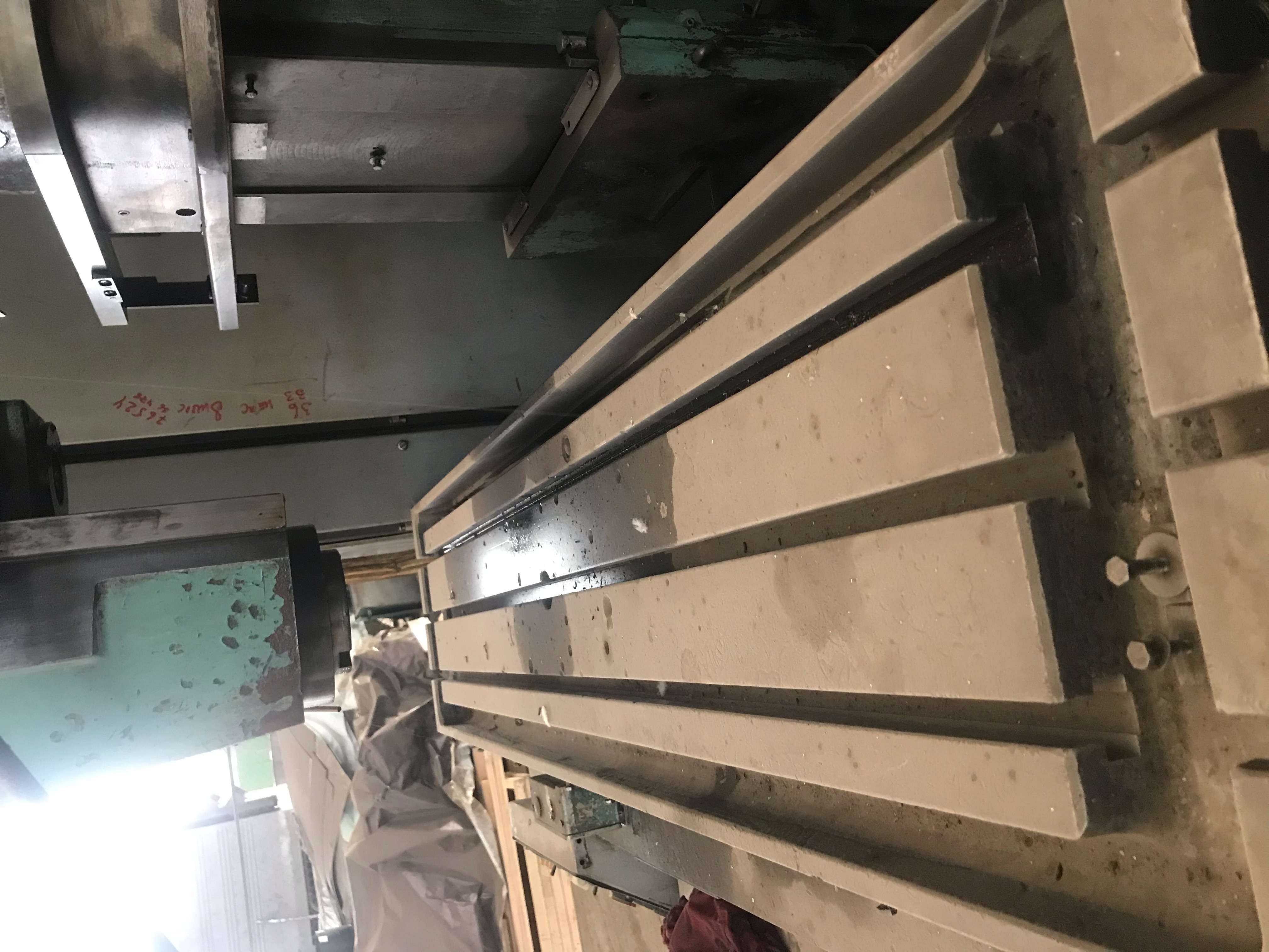

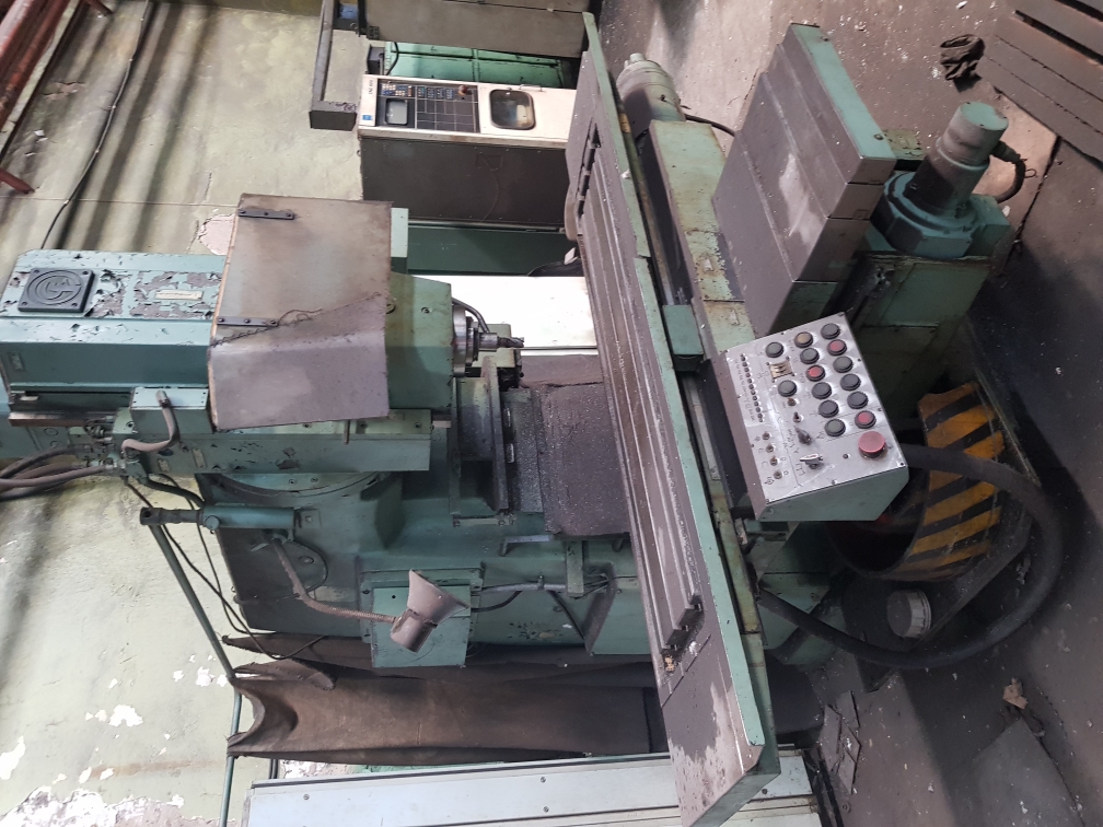

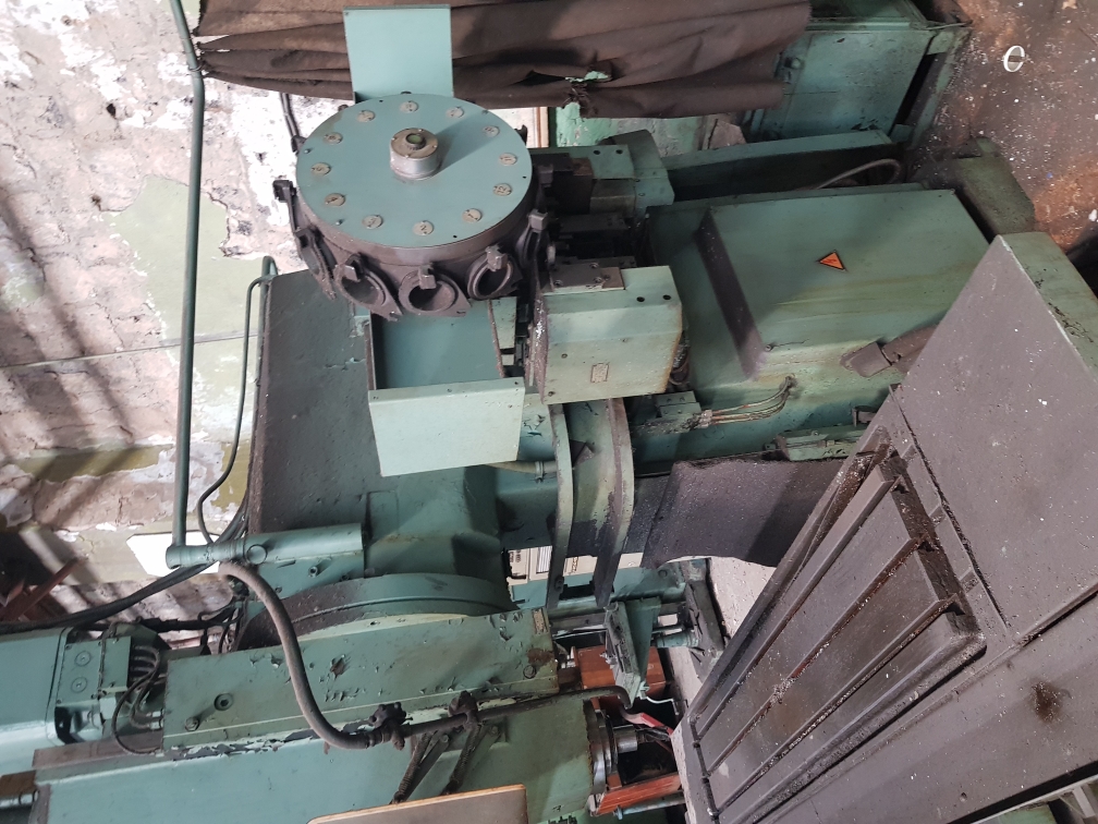

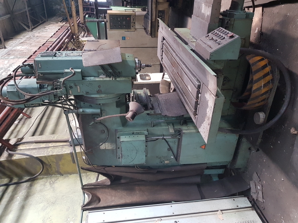

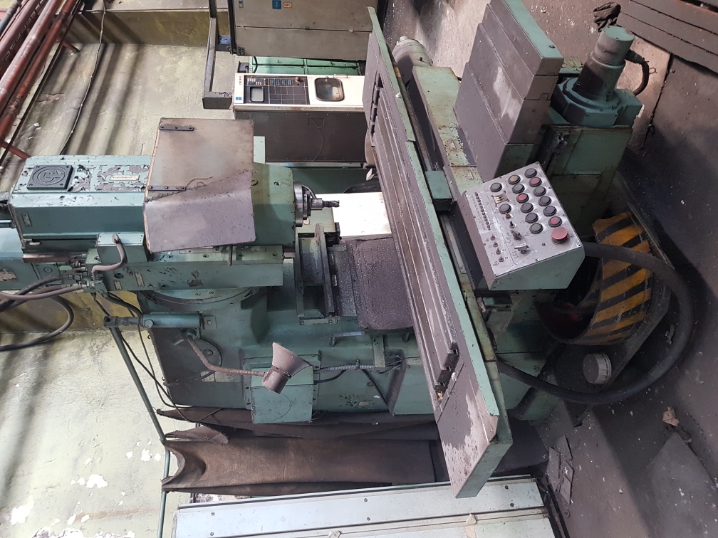

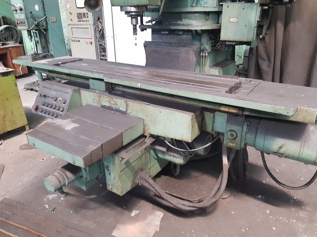

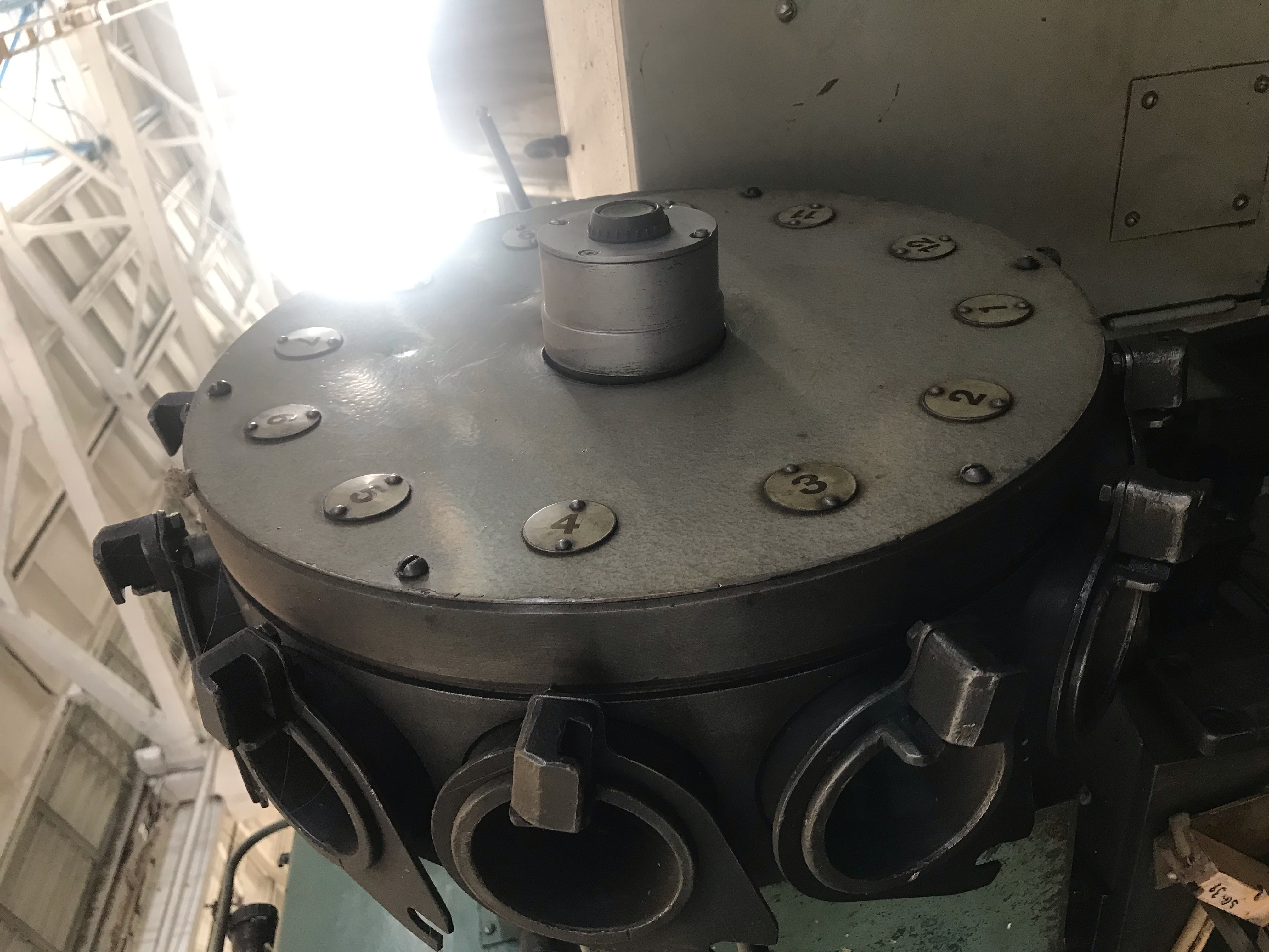

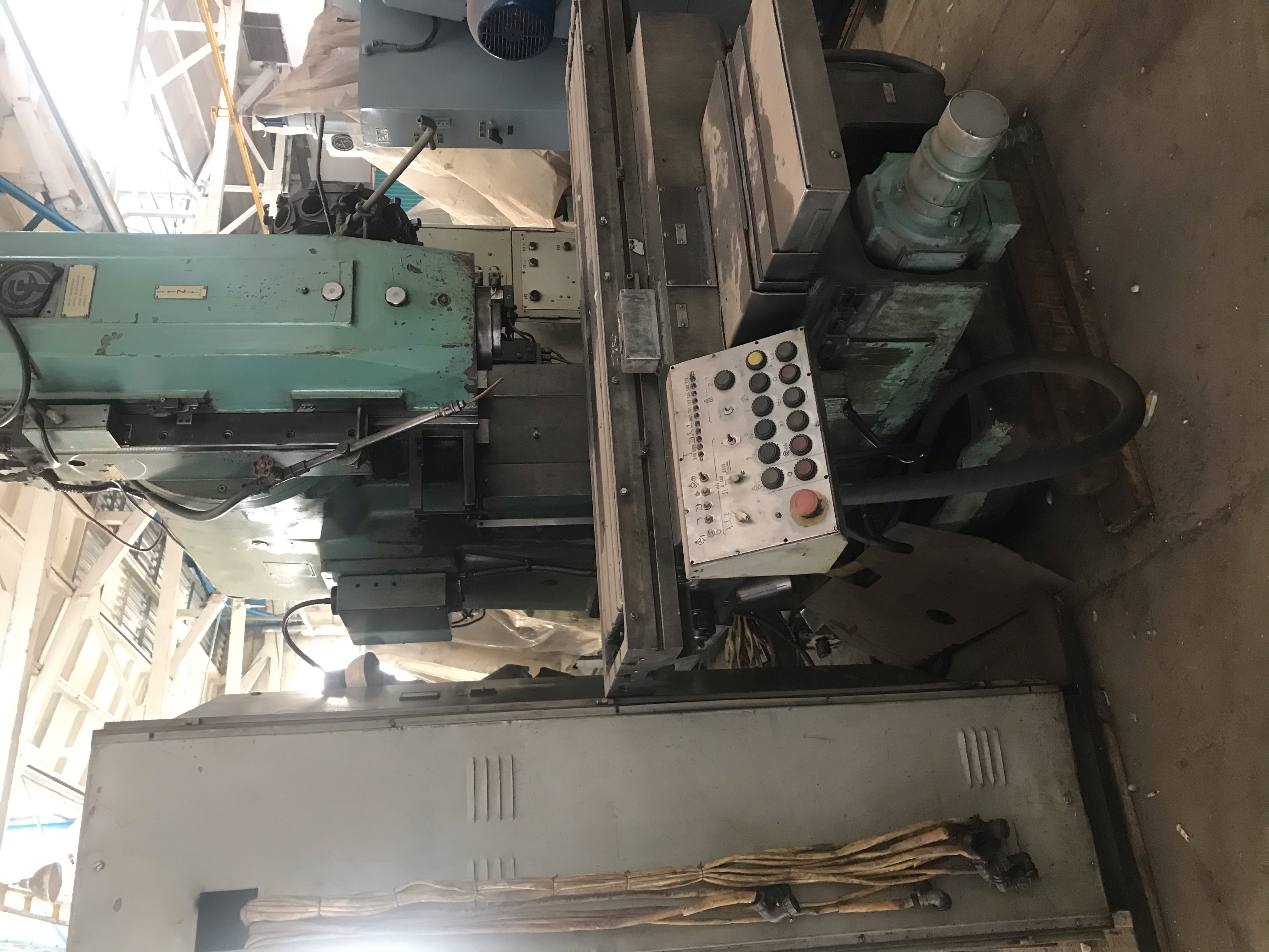

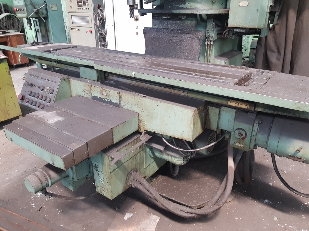

Приветствую коллеги, подскажите кто в теме куда смотреть при покупке памятника(с родным ЧПУ, не подверженый модернизации) 1980-90годов
Картинки перевернулись почему то при загрузки на сайт в оригинале все ок

Конечно на механику! Смотрите, чтоб направляйки были без задиров, больших выкрошенных ям, следов сварки и подобных непотребств. СТАНОК НЕ ДОЛЖЕН БЫТЬ ПОКРЫТ СЛОЕМ АБРАЗИВНОЙ ПЫЛИ, ЕСЛИ ПОКРЫТ-ЕМУ ОДНА ДОРОГА: К МАРТЕНУ. Мне почему-то думается, что вы хотите устанавливать современные приводы и швп, наверное это правильно, зависит от ваших потребностей и возможностей. Кстати было бы классно их обозначить. Что вы будете на нем делать?

СТАНОК НЕ ДОЛЖЕН БЫТЬ ПОКРЫТ СЛОЕМ АБРАЗИВНОЙ ПЫЛИ, это о чем речь, на направляющих не должно быль пыли или про то что ему рельсы перешлифовывали? Он же стоять мог рядом с любым оборудованием и может быть в разной пыли
Делать нержу, сталь и легкие материалы планирую, швп под замену с приводами и ЧПУ само-собой, посмотрю по состоянию, может и на качение переделаю по всем осям на 45мм рельсе

laserist писал(а):СТАНОК НЕ ДОЛЖЕН БЫТЬ ПОКРЫТ СЛОЕМ АБРАЗИВНОЙ ПЫЛИ, это о чем речь, на направляющих не должно быль пыли или про то что ему рельсы перешлифовывали? Он же стоять мог рядом с любым оборудованием и может быть в разной пыли
Речь о том, что иногда продают машины, которые вышли из строя и стоят в уголке, их захламляют, иногда в эти углы ставят точила и станок медленно готовится к своей последней ванне.
Ого, очень сильно заморочились, поддерживаю. Тогда помимо всего крайне рекомендую заглянуть в коробку скоростей(она там автоматическая) потягать шпиндель(если есть возможность нормальной обкатки - это крайне здорово, если будет бить в десятку-хлам, хотя хз сколько за него просят, может цену собьешь, но это чревато заменой подшипников. Также на гээфах есть наследственная болезнь:проблемы с извлечением инструмента, по оправке с инструментом обычно бьют, чтоб расклинить захватную цангу, обрати внимание, чтоб конус не был забитым

а в чем такая опасность абразива если он стоял без работы, отмыл смазал и работай дальше, вот если точило рябом с работающим станком

laserist писал(а):а в чем такая опасность абразива если он стоял без работы, отмыл смазал и работай дальше, вот если точило рябом с работающим станком
Практика показывает, что станки любят впитывать в себя абразивы и крайне неохотно от них избавляются. Придется полностью разбирать, вычищать при этом не будет никаких гарантий, однажды посмотрите на станину и увидите риски. Но если вас не смущает полная разборка и очистка, то дерзайте, если машина стоит до ~200000, это неплохая цена

330труб хотят, разбирать полностью само собой, с обдиркой краски старой до металла, редукторы посмотрю по состоянию оставлять и с полную ревизию делать или менять

laserist писал(а):330труб хотят, разбирать полностью само собой, с обдиркой краски старой до металла, редукторы посмотрю по состоянию оставлять и с полную ревизию делать или менять
Ух, еще почти столько же нужно булет вложить, я бы очень рекомендовал прийти с индикатором и штативом, докопаться до геометрии и сбить цену, хотя машинка хорошая, старые раздолбайки(мы их крокодилами называли) драли сталь как сумасшедшие, если грамотно довести до ума, будет радовать. Конус исо50, инструментальный магазин. Нужно сбивать
