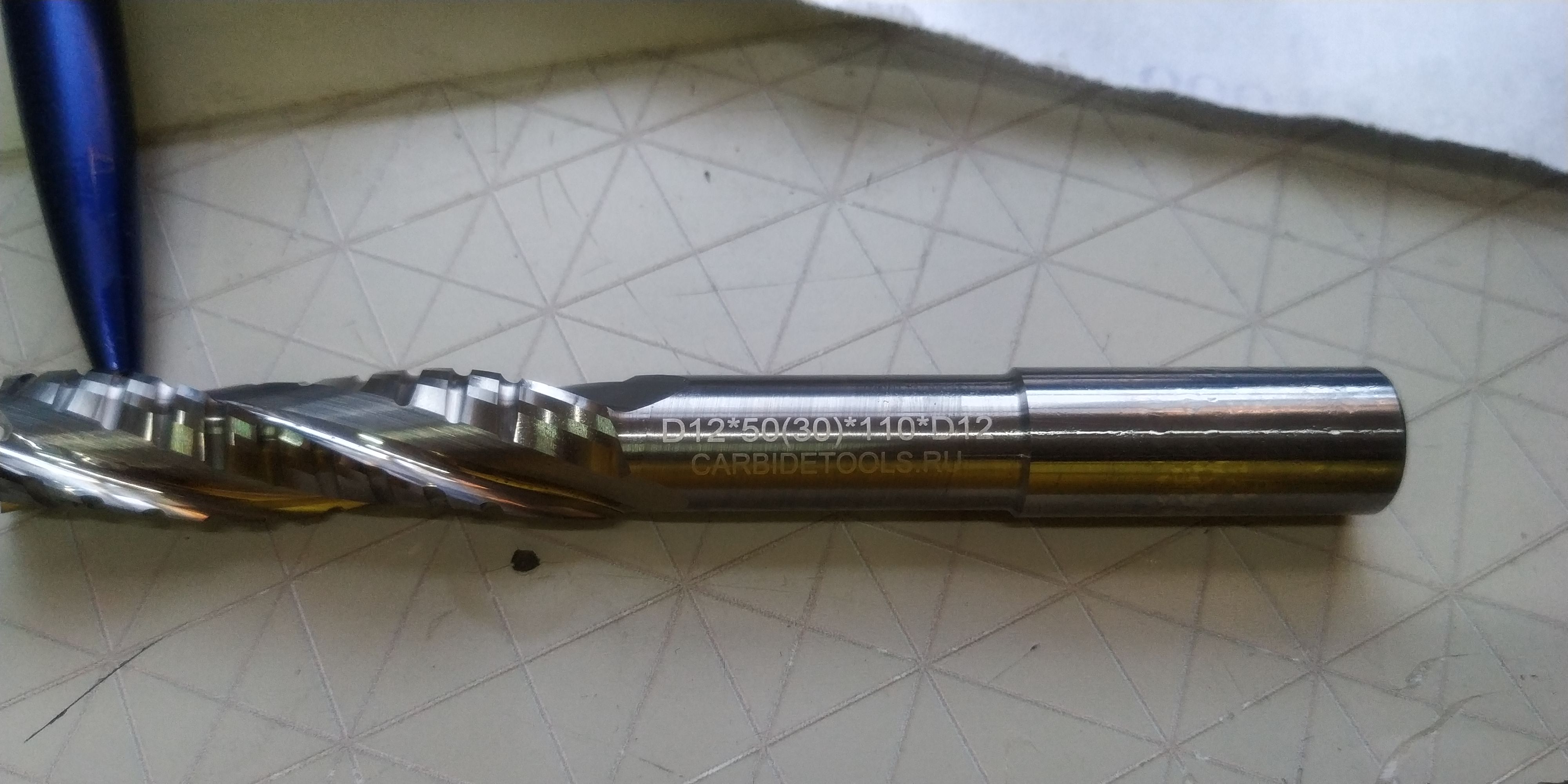

Потребовался маркировщик на производство. Маскировать металл, твердосплав, не на потоке. В какую сторону глядеть, какой порядок цен на эти штуки?

От 4500$ в Китае за 20Вт (волоконник) до 8000 за то-же самое в России/Украине...
Глядеть в сторону маркировщика с качественной сканаторной головой, электроника, в большинстве случаев, по барабану.

Я брал волоконник стационарный. Около 200тыс с доставкой.
Мне для маркировки твердого сплава с головой хватает.

20вт. У китайца. Я в другой аналогичной теме оставлял контакты. Они сейчас сами завозят в Россию. Я перевел деньги. Через месяц деловые линии привезли мне на порог. Стационарный он 100кг весит.

200т норм ценник, если самому собирать, примерно 170р. В комплектации без компа, линза 220 РП, 20Вт, без поворотки и столика.
в РФ 210-240р. из наличия можно найти такие. С платкой под определенную версию EZcad. Но, обычно, ее дают продавцы.
Со столом, да, может быть и 100 кг.
