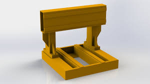

давно ничего не постил новенького а только 100500 раз рестайлил несчастный а64 но нет я еще живой и продолжаем творить чтото на этот раз принципиально для меня новое. а именно станок на сварной станине 600х400х200 с автосменой,сервами,защитой и все по полной программе без экономии каждого болта :lol:
Назначение, обработка цветных металлов мелочевки и тому подобного а конкретно первые станки будут заниматся гравировкой латуни.
станина, сварная из стальных труб 120х60х8,накладки под рельсы и прочее сталь 15мм,отжиг фрезеровка все как полагается,автосменщик вертикальный барабан как в предыдущем проекте,защита ленточная как обычно.
механика, рельсы HIWIN 20мм,швп TBI C5 20мм, сервы DELTA 400вт,шпиндель 110мм BT30 китаец HAN-QI для общего применения либо 80мм BT20 40000 оборотов для мелких работ.
электроника, управление MYCNC ET7 базово а также имеем желание поставить стойку DELTA.
станок хоть и из стали но он не задуман как тяжелый суровый станок типа микони он ближе к моему первому станку комплектуха и масса тут будет меньше чем на микони а рабочее поле больше. стол впервые в моей практике расположен вдоль станины для того чтобы портал был короче. сама конструкция станины очень похожа на конструкцию графа.

Ноги можно просто из листа, того же 8мм, коробки/трапеции собрать - по мне так проще чем трубы сложной формы кроить. Всё треугольники плазмой/лазером порезать. Как здесь https://www.instagram.com/p/BZt4gvNFRCn ... zqskufdd0v

на зетку ребра добавить бы...
Там и так из-за защитной ленты толщина уменьшается, так еще и консоль свисает ниже каретки...

можно но либо гибка либо некрасиво будет. да и сложного вроде ничего нет особо.

думал про ребра но там очень мало свисает и ребра эффекта не дают что проверял на предыдущем станке да и по хорошему все эти детали сделать бы из стали.

я даже изменение вылета шпинделя из кронштейнов ощущаю сразу по появляющейся вибрации, а там цилиндр 80 мм диаметром...
А тут плоская пластинка.
Плюс на своем после переделки на прямую схему пока кронштейны не были ребрами связаны, вибрации сильнее проявлялись.
Как только замкнул коробку по бокам, все стало получше...

frezeryga писал(а):можно но либо гибка либо некрасиво будет. да и сложного вроде ничего нет особо.
Так без гибки, просто короба из листа, и все уголки-укосиры другие тоже из листа порезать лазером. Это проще и дешевле чем размечать трубу и с болгаркой вокруг неё корячиться. Просто уже проходили это на производстве - везде где сложная форма и всякие узлы такие, которые нельзя порезать отрезной пилой - проще начертить и отдать на резку. Со всеми отверстиями, в шип-паз тоже для сварки удобно собирать. И фланцы, заглушки все туда же отдать

так можно и весь станок из листа собрать

внешний вид тоже важен труба она хотябы имеет акуратные скругления в отличии от стыка 2х листов со сваркой. ну и станина предполагается не одна а сразу минимум 3шт потому можно и пилу под углом повернуть.

ну тебе там все равно довольно много болгаркой надо будет махать. в общем о том, что тут ты подстраиваешься под форму/размер трубы, а там можно сделать что-то удобнее нужной формы. + точнее, при этом не пачкая руки особо.
И стыки труб тоже как два листа со сваркой. вроде красивые такие изгибы у него..

Hugo
Может, боковые косынки для усиления балки портала, типа как на фото?

да там если сечение ног и фланцов стальных порядка ~100x100 и больше, как у него нарисованы, то косынки уже излишние. у себя тянул вдоль портала чтоб глянуть как ноги отгибаются - на ~30-40кг(лимит безмена) даже на сотку не дергались

да кстати труба отлично подошла во все места все из одной трубы очень технологично поскольку трубу продают хлыстами. отдельно гибку применять изза одних ног нехочу а без гибки из листов ничего красивого в голову не приходит. конструкция согласуется с изготовителем станины это уже доработанная а первый вариант был посложней.

а почему вообще не более крупная труба? чтобы на портал кинуть без сварки трёх в стык, и по низу одну. Где-то видел такой, там что-то вроде 200 профильной по центру, сбоку две консоли под ноги из неё же, и ноги с порталом. Сварки минимум... Похож на местный пятиосевой по дереву, только поменьше.

надо както утапливать швп с рельсами.

станок с защитой и прямым приводом потому утапливать надо глубоко. ну какбы на скринах видно как утоплено.
