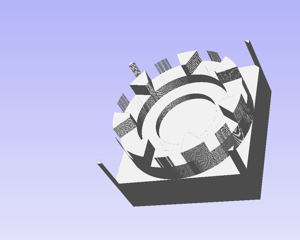

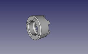

Необходимо изготовить следующую деталь. Обработка двухсторонняя. Не хочется связываться с STL и обрабатывать 3d стратегией. Экспортировал в виде dxf и не могу сообразить как обработать в Aspire :thinking:
коронка.jpeg (8235 просмотров) <a class='original' href='./download/file.php?id=165462&sid=0d407c08bcd3351f18f3bb6fca6e86b6&mode=view' target=_blank>Загрузить оригинал (40.01 КБ)</a>
коронка2.jpeg (8235 просмотров) <a class='original' href='./download/file.php?id=165461&sid=0d407c08bcd3351f18f3bb6fca6e86b6&mode=view' target=_blank>Загрузить оригинал (34.12 КБ)</a>
коронка3.jpeg (8235 просмотров) <a class='original' href='./download/file.php?id=165460&sid=0d407c08bcd3351f18f3bb6fca6e86b6&mode=view' target=_blank>Загрузить оригинал (117.9 КБ)</a>

рисовать вектора ограничивающие зоны обработки в зависимости от глубины и 2-д стратегиями их обработать........

Разобрался. Создал два разных чертежа на разных слоях. И обработал разными стратегиями.
1.jpeg (8215 просмотров) <a class='original' href='./download/file.php?id=165464&sid=0d407c08bcd3351f18f3bb6fca6e86b6&mode=view' target=_blank>Загрузить оригинал (142.15 КБ)</a>
2.jpg (8215 просмотров) <a class='original' href='./download/file.php?id=165463&sid=0d407c08bcd3351f18f3bb6fca6e86b6&mode=view' target=_blank>Загрузить оригинал (137.58 КБ)</a>
коронкаaspire.jpg (8215 просмотров) <a class='original' href='./download/file.php?id=165465&sid=0d407c08bcd3351f18f3bb6fca6e86b6&mode=view' target=_blank>Загрузить оригинал (84.56 КБ)</a>
