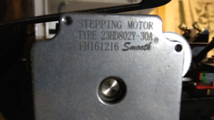

Здравствуйте!
Пришел станок с шаговыми двигателями 23HD802Y-30A. Производитель станка установил минимальный ток на драйверах. Каретка легко двигается рукой при включённом станке.
Помогите с характеристиками данного двигателя. Хочу понять какой ток выставить на драйверах. :stepper:
Motor.PNG (3728 просмотров) <a class='original' href='./download/file.php?id=165361&mode=view' target=_blank>Загрузить оригинал (639.36 КБ)</a>
Re: Помогите с шаговым двигателем.
Приветствую!
23 -й типоразмер примерно 2.5-3.0А. Так что выставляете ближайший к этим значениям и гоняете. Если греется - оставляете, не греется - подимаете к следующему значению, пока не будет греться. До 80 градусов - это норма. Мои со временем 45-50 градусов достигают при удержании.

Спасибо. Попробую.
