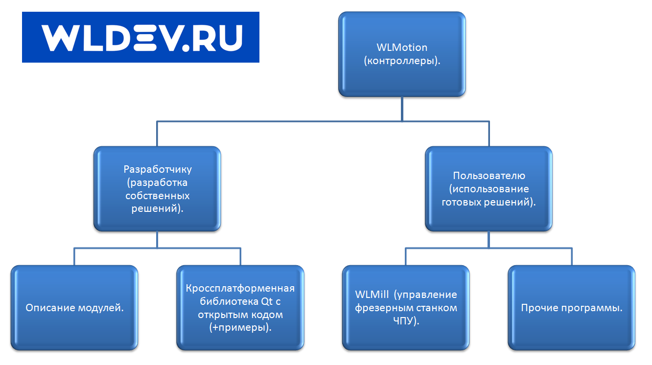

WLMotion - это ЧПУ контроллеры управления перемещением. Контроллеры могут использоваться в различных решениях.

megagad писал(а):Это для одной оси, или суммарно для всех?
Что по поводу дуг? Интересная строка "буфер планировщика элементов" - выходит это у вас не просто "транслятор степ/дир", а полный интерпретатор? Грузите сырой Г-код и получаете степ/дир последовательность? С какими "сторонними" программами ваш "контроллер" совместим?
-дуги хороши)) задаются 3 точками.
-У контроллера WL35A 4 независимые оси(могут работать в различных режимах) 150/75 для каждой.
-Там есть планировщик(WLModulePlanner)(к нему подключаются оси контроллера(логически)).Планировщику даются задания (элементы перемещения).
-Пока не с какими сторонними(посмотри схему в первом посте), готовиться документация и открытый код с примерами(С++, QT) для работы с контроллерами. Сейчас "утрясаются" некоторые моменты...
