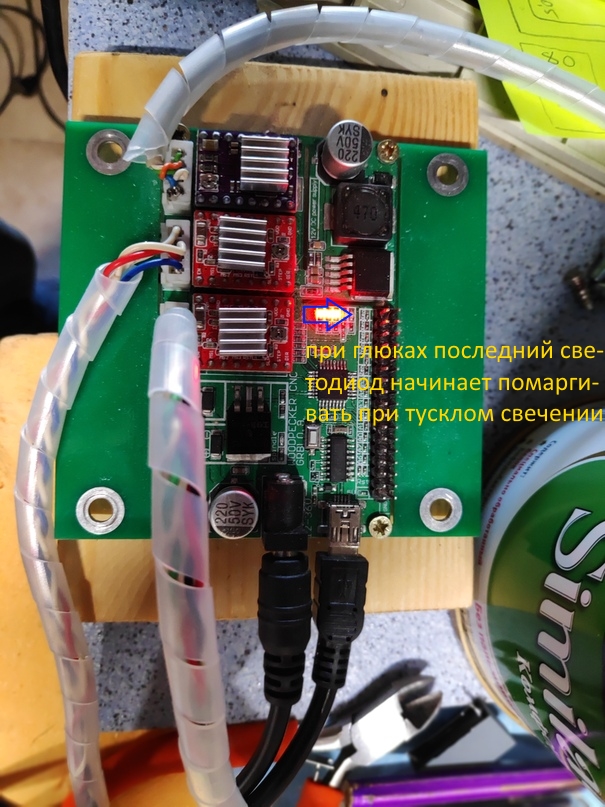

Собрал станочек гравировальный по дереву, но так как бюджет сильно ограничен поставил плату управляющую от китайского станка 30х20. https://ru.aliexpress.com/item/32807671 ... 8303.pic_3 Это такая плата на станке. она работает под управлением ГРБЛ. Так вот. На свой станок я поставил такую плату и разорился на шпиндель с водяным охлаждением на 800 ватт. На работе мне подобрали частотник для шпинделя. Шпиндель к плате я не подключал т.к нет таких познаний. Просто закрепил частотник на стене в гараже и запускаю шпиндель им. Но вот в чём фокус. Как только я запускаю шпиндель на ноутбуке сразу виснет курсор мыши и управляющая программа грбл контроль зависает. Потом появляется на мониторе сообщение что юсб подключение не распознано. Я что только не делал. Подключил частотник на другую фазу. Подключал вместо китайской платы ардуино уно и шилд. Между частотником и шпинделем поставил экранированный кабель. История такая же. Подскажите люди добрые где собака то зарыта. частотник хороший японский OMRON 3G3MV
Re: самодельный фрезерно гравировальный по дереву

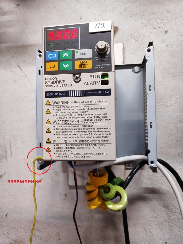

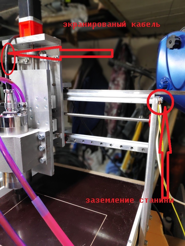

Я не пробовал отключать ноут от адаптера. Завтра попробую. Только из гаража приволокся. Станок, а точнее плата управления шаговиками запитывается стандартным китайским БП типа ноутбучного. Вы имеете ввиду не фильтр а ферритовые кольца? И куда их лучше вешать? ближе к вилке или к частотнику? И как их вешать, просто нанизать как баранки или виток сделать в кольце? Я так много спрашиваю. просто затрахался уже.
xBoYLHaCwR8.jpg (4714 просмотров) <a class='original' href='./download/file.php?id=165193&mode=view' target=_blank>Загрузить оригинал (295.48 КБ)</a>
krY8NKZlZGw.jpg (4714 просмотров) <a class='original' href='./download/file.php?id=165194&mode=view' target=_blank>Загрузить оригинал (339.48 КБ)</a>
YYlsS4aB92Y.jpg (4714 просмотров) <a class='original' href='./download/file.php?id=165195&mode=view' target=_blank>Загрузить оригинал (162.82 КБ)</a>

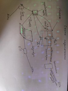

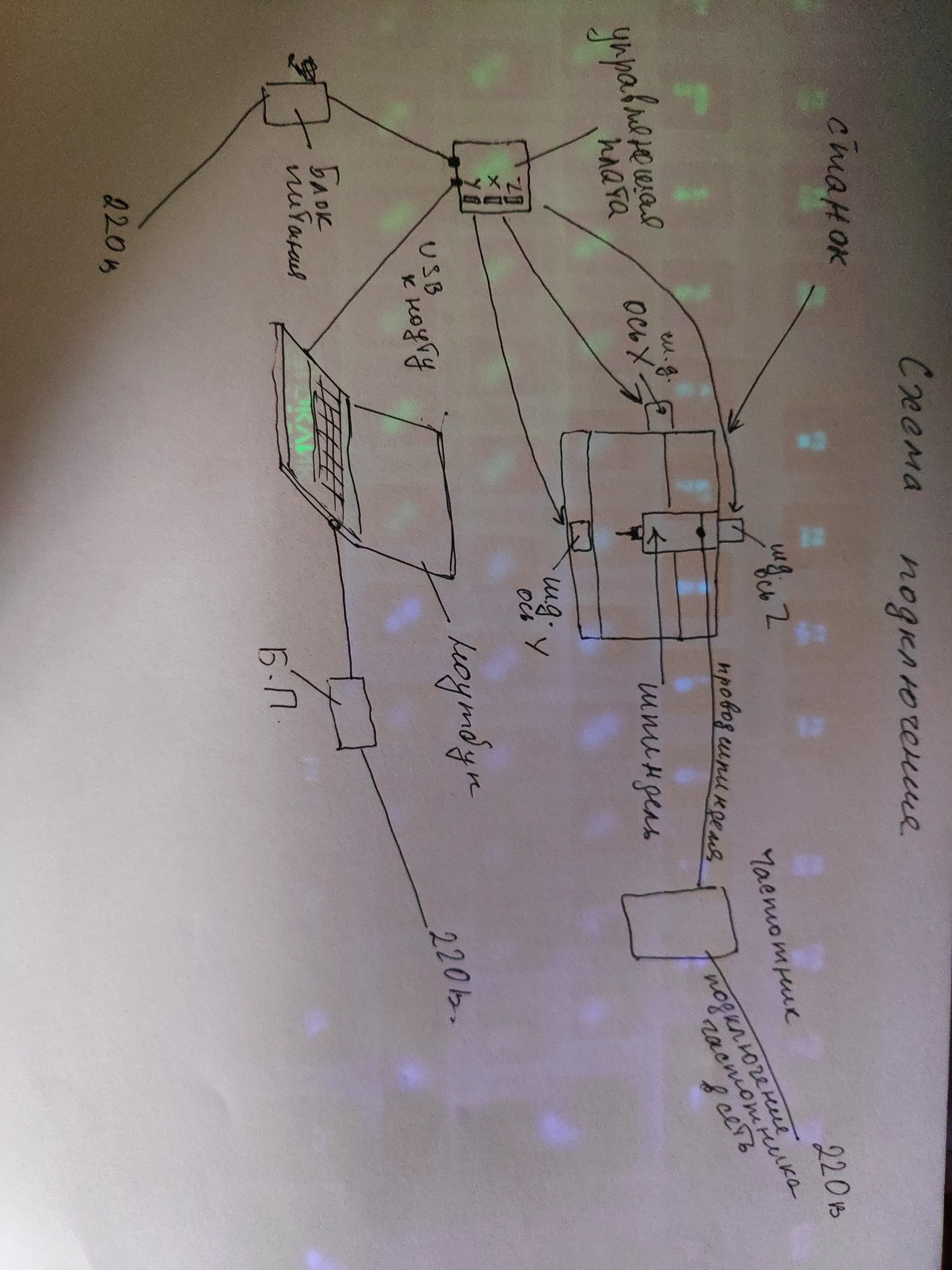

схему соединений или фото можете показать ?
Вот схему простенькую накидал.
моя схема.jpg (4690 просмотров) <a class='original' href='./download/file.php?id=165196&mode=view' target=_blank>Загрузить оригинал (1.36 МБ)</a>

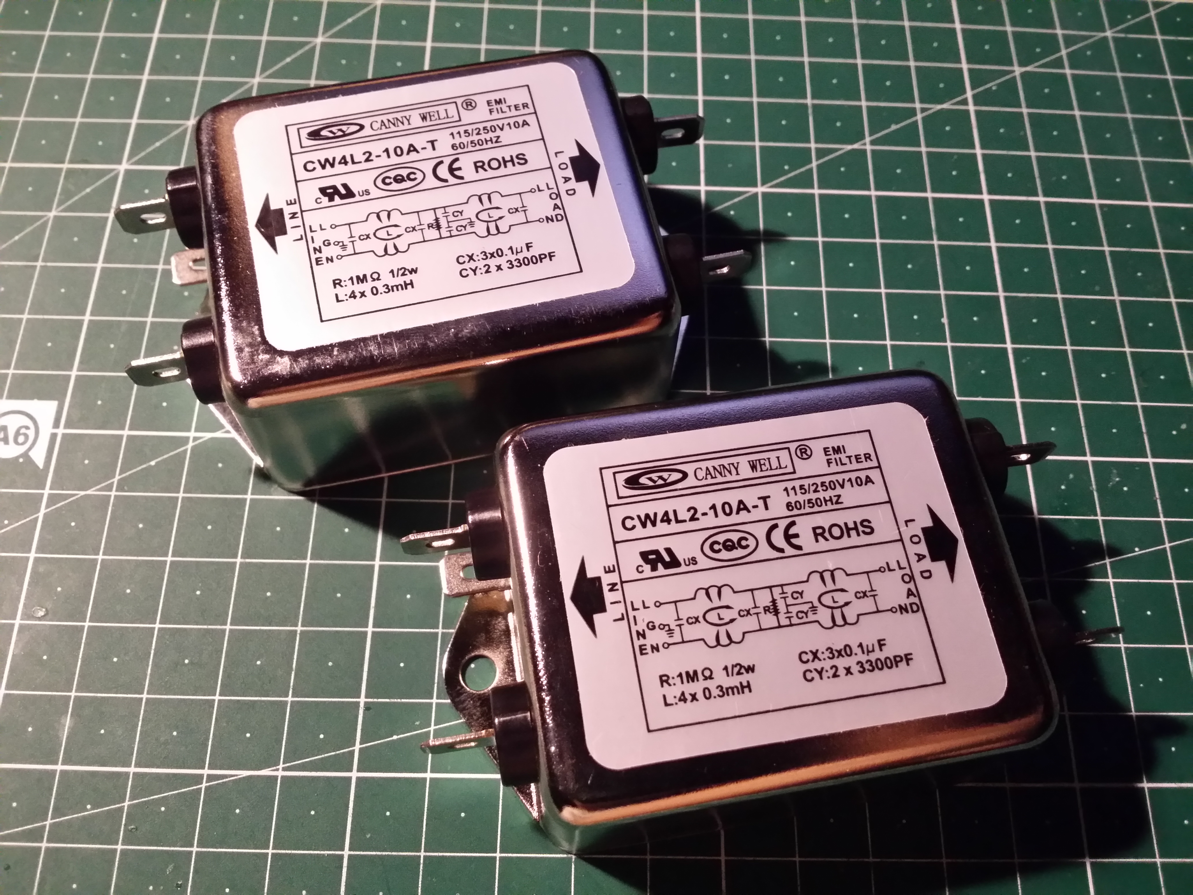

Как подобрать фильтр? На просторах али экспресс цены от 400 до 1.5к. У меня шпиндель водяной 800 ватт
Провод от частотника к шпинделю экранированый. экран подпаян на 4-й пин шпинделя и прикручен на землю частотника. Правда длина кабеля метра 4. Длинный потому что хотел частотник подальше от станка установить. Ставил изначально короткий, была такая же история с глюками.
От драйверов провода практически тока тока. Укорачивать не куда.
Станок. частотник, шпиндель заземлены в одну нитку.
Nonstopich
Сообщения: 1016
Репутация: 284
Сообщение Nonstopich »
aladdin2015 писал(а):Как подобрать фильтр?
Выбирать по току. Они неплохо фильтруют широкий диапазон, так что не ошибётесь.

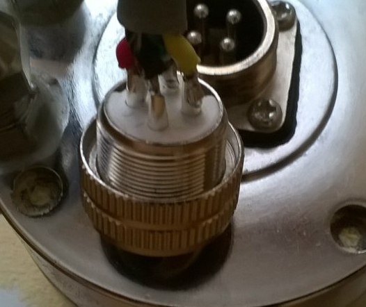

aladdin2015 писал(а):кабеля метра 4
не криминально, но ... :)
aladdin2015 писал(а):экран подпаян на 4-й пин шпинделя и прикручен на землю частотника.
Вот тут я тоже ошибался... Просто уточняю: со стороны шпинделя в разъёме "лохмотья экрана" просто спрятаны от самого разъёма, и 4го провода, верно?
А на стороне частотника оплётка связана с землёй шпинделя. Так?
А на стороне частотника оплётка связана с землёй шпинделя. Так?[/quote]
В половинке штекера со стороны кабеля экран подпаян на 4-й пин. А в половинке штекера в шпинделе этот пин пустой. Вот к нему я припаял провод, предварительно сняв эту половинку штекера от шпинделя. и этот провод закрутил на массу шпинделя. Надеюсь понятно выразился.

aladdin2015 писал(а):Надеюсь понятно выразился.
Кхм... нет :) Я не понял.
Давайте рисовать.

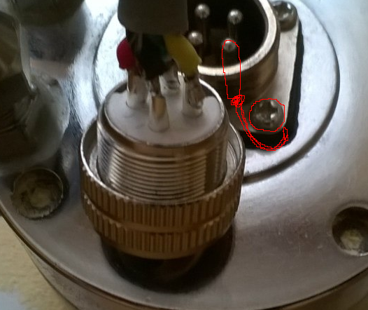

Вот в этом месте, экран должен быть просто завернут наружу, обжат термоусадкой, и не должен иметь эл.контакта с разъёмом или проводами.
img_from_int.png (4648 просмотров) <a class='original' href='./download/file.php?id=165200&mode=view' target=_blank>Загрузить оригинал (416.6 КБ)</a>

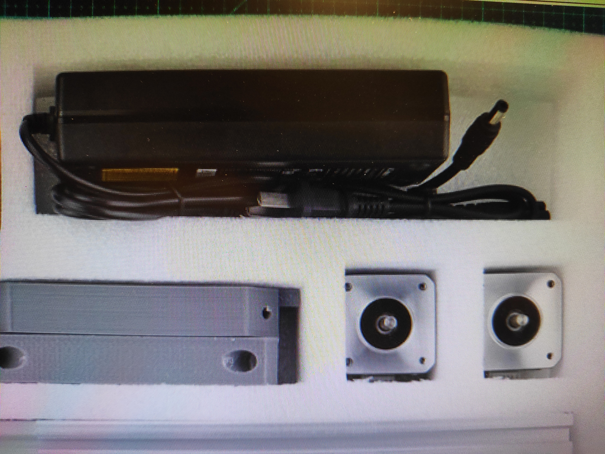

Под фильтром я имею в виду не феритовые колечки, а LC Фильтр по входу питания.
Блок питания станка , имеет ли гальваническую развязку от сети?
Попробовать следущее, повключать шпиндель:
1. к ноуту ниче не подключено, питается от батареи.
2. к ноуту ниче не подключено, питается от сети.
3. ноут питается от сети, к ноуту подключен ГРБЛ плата со своим блоком питания. но шаговые двигатели не подключены к драйверам
ну и быть готовым на опторазвяку. ноут-грбл-опторазвяка-драйвер-ШД
У меня мало того что экран подпаян к пину (мама), так ещё я открутил вторую половинку штекера от шпинделя. Там только три пина задействованы. От них идут провода на обмотки, а вот 4-й пин просто голый. Вот к нему я припаял кусочек провода и вывел его под винтик который притягивает штекер (папа) к шпинделю. На фото я нарисовал.
не моё.png (4635 просмотров) <a class='original' href='./download/file.php?id=165207&mode=view' target=_blank>Загрузить оригинал (437.36 КБ)</a>

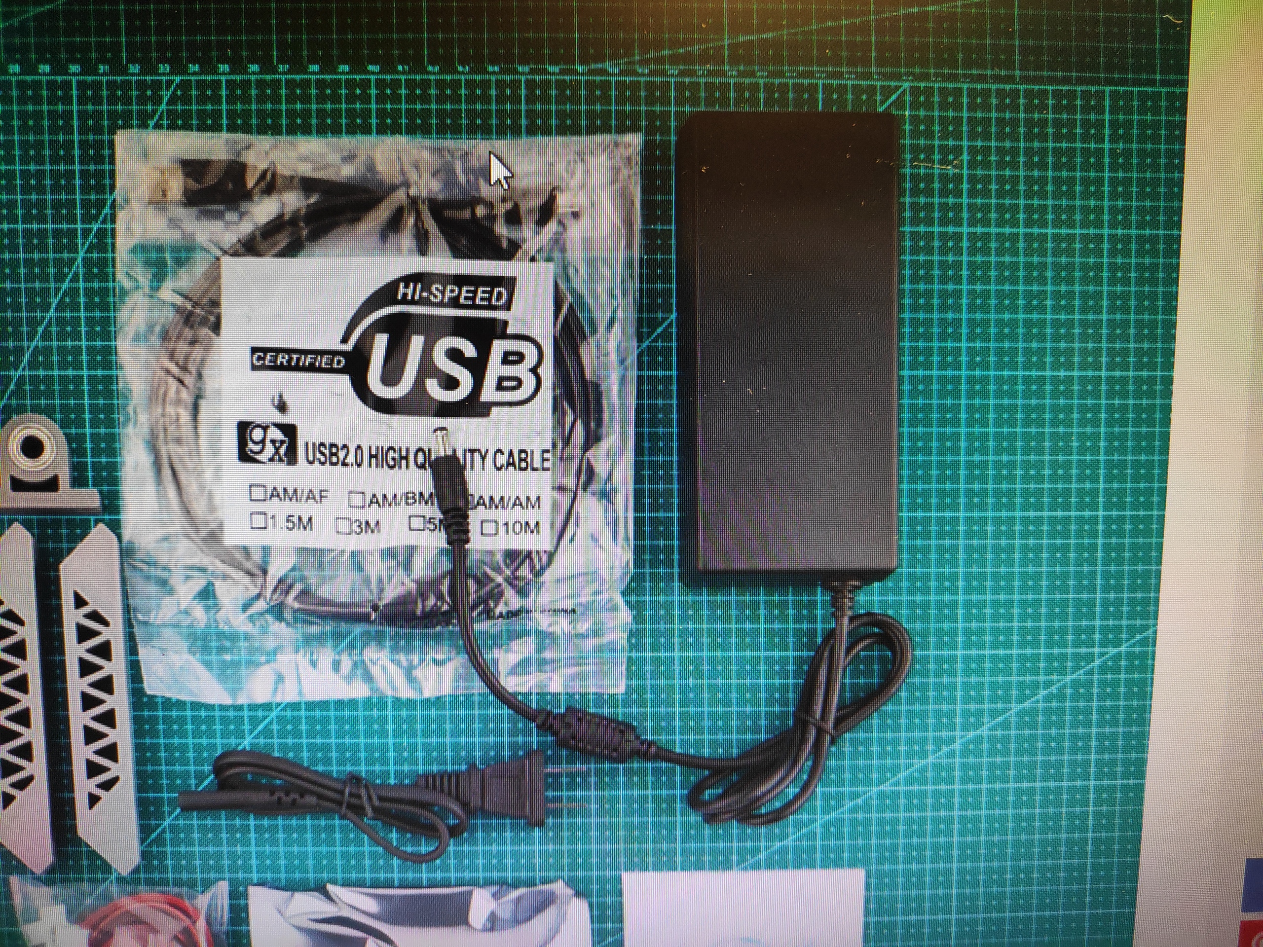

Mamont писал(а):Под фильтром я имею в виду не феритовые колечки, а LC Фильтр по входу питания.
Я не знаю что такое гальваническая развязка. Вот фото блока питания который идёт с китайскими станками. Всё что в сети нашел. Завтра могу свой сфотографировать.
А что такое опторазвязка?
Вы уж простите, я просто далёк от таких познаний. Плаваю как какашка только на поверхности))) Хоть и два 3D принтера сам собрал, а вот на чпушке споткнулся...
фото1бп.jpg (4618 просмотров) <a class='original' href='./download/file.php?id=165208&mode=view' target=_blank>Загрузить оригинал (2.49 МБ)</a>
фото2бп.jpg (4618 просмотров) <a class='original' href='./download/file.php?id=165209&mode=view' target=_blank>Загрузить оригинал (3.08 МБ)</a>
