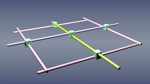

Будут ли заклинивания направляющей при следующей схеме?

Просьба к бывалым определить на глаз, будут ли заклинивания в такой модели устройства? Зеленая направляющая (трубка 8 мм) будет перемещаться вручную. В двух блоках - бронзовые втулки. По задумке при перемещении оба блока с втулками должны всегда двигаться на одинаковое расстояние. Будет ли соблюдаться задумка на практике?
To_forum.jpg (4748 просмотров) <a class='original' href='./download/file.php?id=165024&mode=view' target=_blank>Загрузить оригинал (38.37 КБ)</a>
Сообщения: 7490
Re: Будут ли заклинивания направляющей при следующей схеме?
А привод какой? Руками? (:

Да, вручную. Это не станок)
Сообщения: 7490
Да, будет подклинивать.

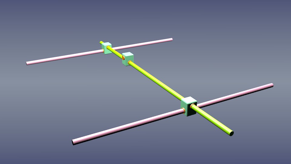

Что добавить, чтобы избежать этого?
Можно параллельно желтой трубке вал поставить, на концы по шкиву GT и ремень по двом бокам натянуть. (типа так)

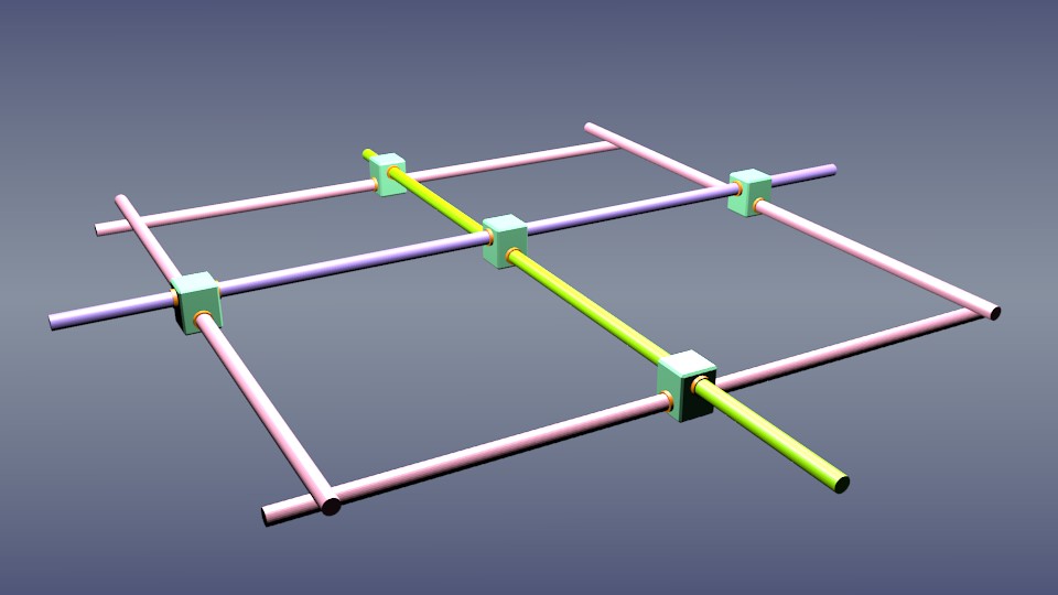

xenon-alien, сложно это...
Я показал только одну ось. Будет еще одна - перпендикулярная первой.
To_forum2.jpg (4695 просмотров) <a class='original' href='./download/file.php?id=165033&mode=view' target=_blank>Загрузить оригинал (51.56 КБ)</a>
Позволит ли это избежать клина?
Сообщение hmnijp »
нет, только если синхронно с обоих сторон тянуть
посмотрите схему ультимейкера, там сами валы опорные являются приводами, на их концах стоят шкивы и проброшен ремень

)) Я как раз строю себе ультимейкер, но это другой проект. Здесь появление ремней, шкивов и дополнительных валов приведет к удорожанию. Первоначально хотел использовать в качестве трубки прямоугольный профиль с каретками, каждая из которых опирается парой подшипников на вертикальную сторону направляющей из угольного профиля. Но там нужно было бы ставить ограничители по высоте, а это дополнительные этажи, снова усложнение.
Сообщение hmnijp »
ну тут выбора не много. либо двигать с двух сторон, либо добавлять третью опору треугольником
втлуки однозначно будет закусывать. линейные подшипники меньше
