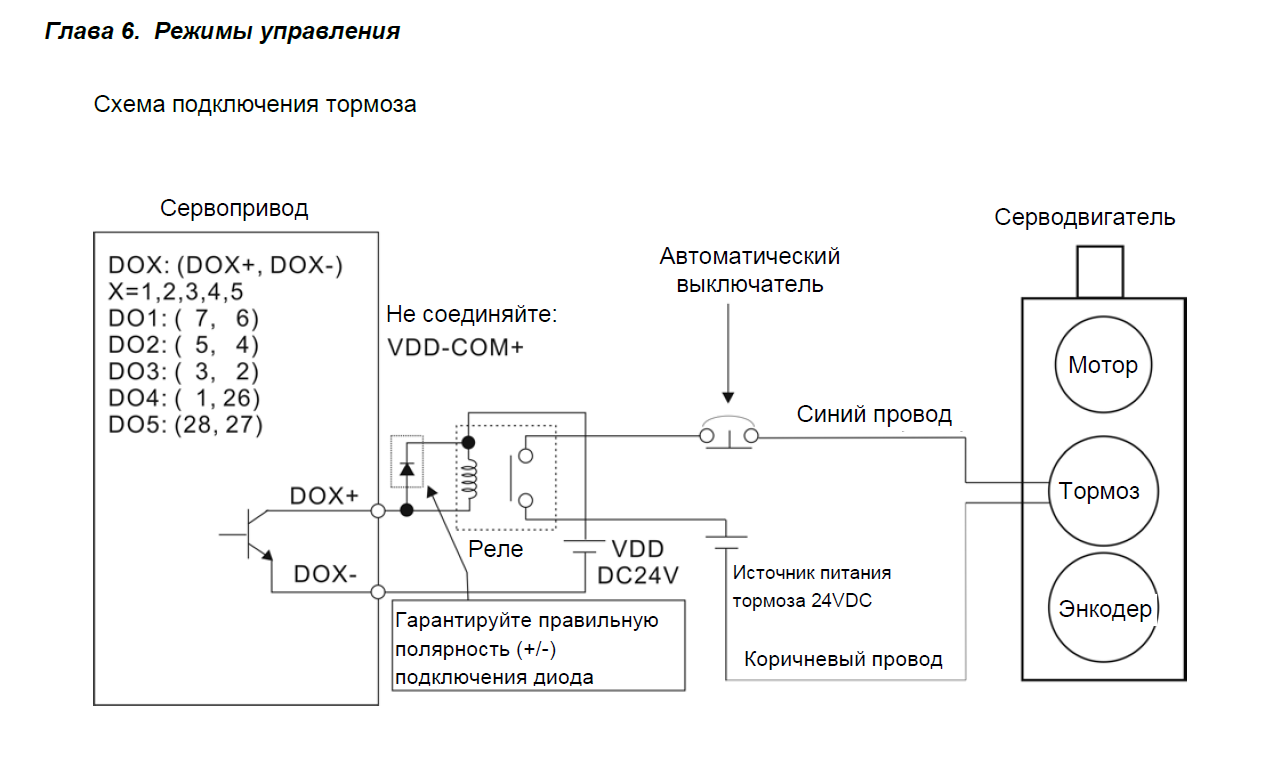

Добрый день как реализовать включение/отключение электромагнитного тормоза серводвигателя? на плате MESA
На данный момент лежат
5i25+7i77 :controller:
ASDA-B2 3шт
ECMA-C20604RS 2шт. :stepper:
ECMA-C20604SS 1шт. :stepper:
блок питания MeanWell DR-120-24 (24v 5A 120Вт) для того чтоб запитать MESA и Тормоз.

Figaro писал(а):Добрый день как реализовать включение/отключение электромагнитного тормоза серводвигателя? на плате MESA
Mesa выдает сигнал S-ON. Вот и подключи к нему не только серву, но и тормоз.

спасибо как я понимаю через реле?
Re: 5i25+7i77 + электромагнитный тормоз ECMA-C20604SS

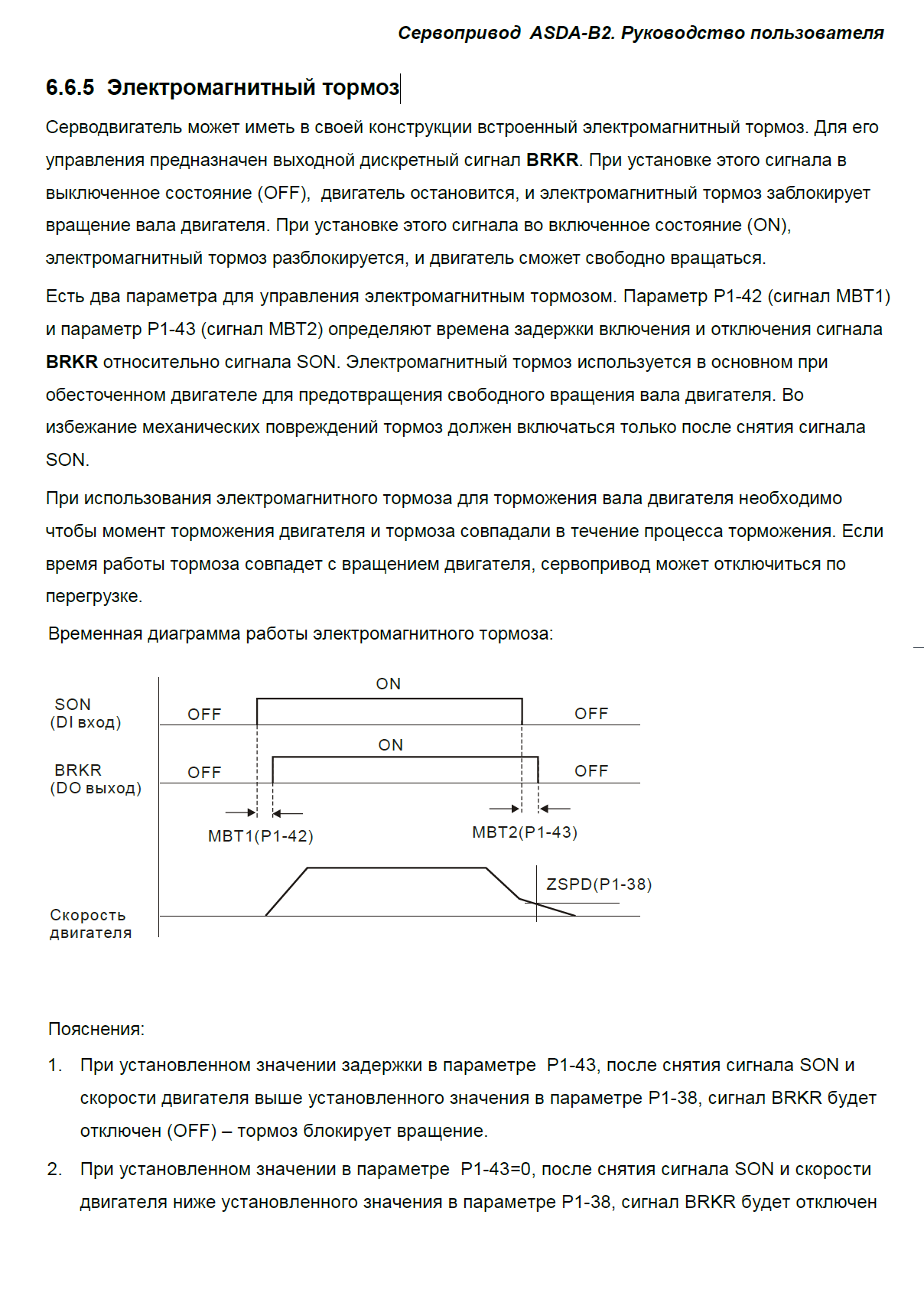

Из мануала сервы.
01.png (9078 просмотров) <a class='original' href='./download/file.php?id=165040&sid=94753c7e4b1762ad8b1d9b1eeb2e475f&mode=view' target=_blank>Загрузить оригинал (147.21 КБ)</a>
02.png (9078 просмотров) <a class='original' href='./download/file.php?id=165041&sid=94753c7e4b1762ad8b1d9b1eeb2e475f&mode=view' target=_blank>Загрузить оригинал (129.59 КБ)</a>

Спасибо что ткнули носом.
