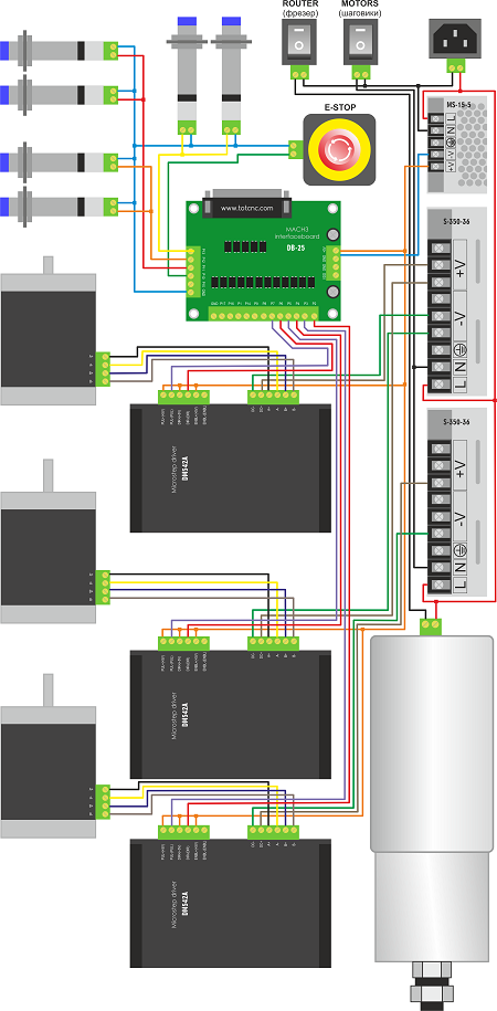

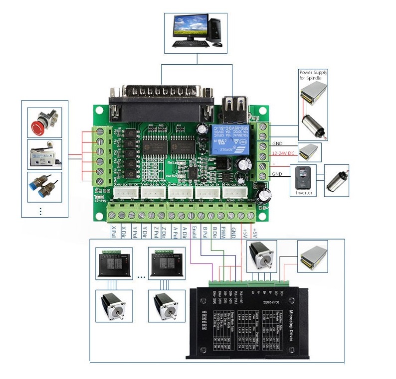

Плата DB25. Подключено вроде бы все правильно. При нажатии кнопки на клавиатуре Y движется.нажимаешь на кнопку чтобы поехал X - стоит на месте мотор издает звуки и дергается
(А дергается маленький мотор, который подключен на Z). При нажатии на кнопку чтобы дать ход мотору Z ничего не происходит. Если перекинуть провода X пины 2,3 на Z пины 6,7. то все остается так-же. если в настройках MACH3 поменять пины X и Z тоже ничего не меняется.
подключал так же плату MACH 3 (китай) тоже самое кино. думал порт LPT. купил сегодня контроллер LPT-PCI/ и тут тоже самое кино(((
только Вы можете мне помочь!!!!!
в дальнейшем хотел подключить еще 4й мотор на синхронизацию Y/
моторы nema 23 425 oz/in 3A - 2 шт
драйвер DQ542MA 2 шт
1 мотор Nema 23 23HS5628 2.8A
драйвер TB6600
блок питания 350w 36V
прошу прощения если плохой снимальщик)) https://youtu.be/m71_LoCp7nw
плата DB25 (4659 просмотров) <a class='original' href='./download/file.php?id=164650&mode=view' target=_blank>Загрузить оригинал (138.28 КБ)</a>
плата DB25
плата MACH 3. по сути эта плата будет в дальнейшем работать, DB25- плата которая 100% работала. (4659 просмотров) <a class='original' href='./download/file.php?id=164651&mode=view' target=_blank>Загрузить оригинал (149.36 КБ)</a>

если подключили как на первой схеме то судя по второй неправильно!!! сравните внимательно!!!

Gestap писал(а):если подключили как на первой схеме то судя по второй неправильно!!! сравните внимательно!!!
Dir+ pul+ ena+ у меня соедены перемычками и уходит на +5v на плату. На плате мач3 +5 v отдельно от юсб. На дб25 плате 5 v от блока питания компа.
Что на той что на этой плате аналогично вроде бы. Или вы не про это?
