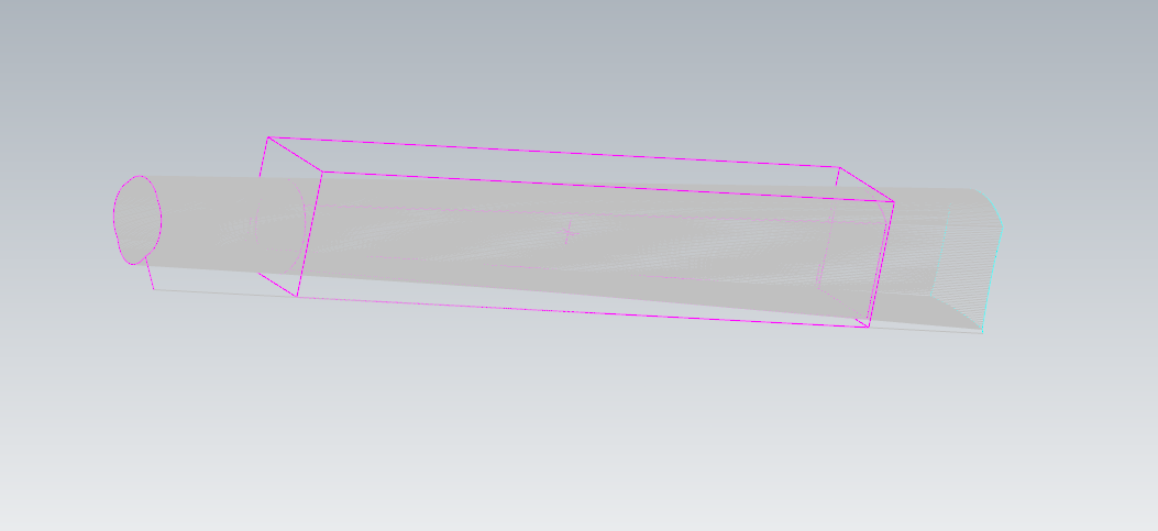

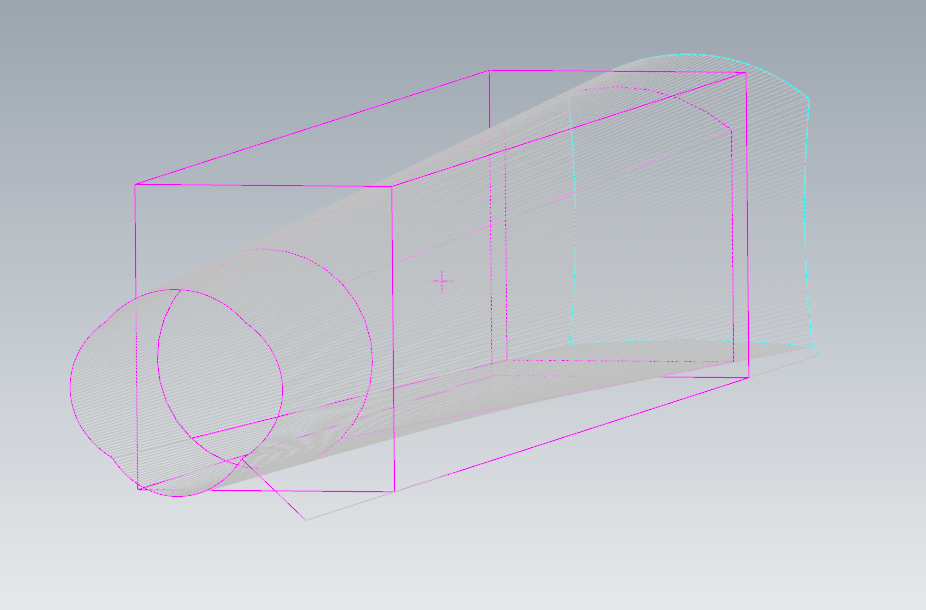

Привет.
Есть пенорезка с независимыми порталами.
Модель рисую в солидворкс
G code делаю в мастеркаме, при построении возникает проблема.
При визуализации показывает корректно но в коде по одной оси неверные координаты задает.
O0001(ДЕТАЛЬ2)
(DATE=DD-MM-YY - 14-06-19 TIME=HH:MM - 23:49)
(MCX FILE - D:\ДЛЯ ФРЕЗЕРА\ДЕТАЛЬ2.MCX-8)
(NC FILE - C:\USERS\USER\DOCUMENTS\MY MCAMX8\WIRE\NC\ДЕТАЛЬ2.NC)
N100 G0 G21 G90
N110 G92 X0. Y0. Z-200. I1250. J-200.
N120 G0 X0. Y0.
N130 M60
N140 S101 D1
N150 G1 X-4.7838 Y5.2324 U-37.4071 V34.1565
по факту u-42 v 39 должны быть.
деталь.PNG (4940 просмотров) <a class='original' href='./download/file.php?id=164572&mode=view' target=_blank>Загрузить оригинал (93.05 КБ)</a>
деталь2.PNG (4940 просмотров) <a class='original' href='./download/file.php?id=164573&mode=view' target=_blank>Загрузить оригинал (24.86 КБ)</a>

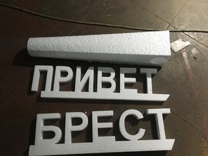

Всем спасибо, разобрался и запустил.
