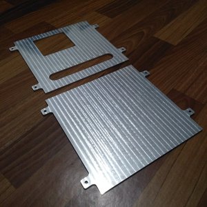

Re: Изготовить деталь из д16т
Вот такие детали делал, примерно квадраты 230*230 мм, толщина 4 мм, так и не смог я поймать точно толщину 4 мм, одна деталь 3,7 мм получилась, вторую вывел в 4,3 мм, чтобы общая толщина сошлась в 8 мм. Крутило их дико, в итоге обрабатывал по 0,1 мм за проход чтобы поймать плоскостность.
По Д16Т - 200*300*16 мм плиту крутануло по 1 мм на стороны, и получился банан. А тут и того тоньше нужна деталь. Надо брать 14 мм заготовку и снимать по 0,1 мм с каждой стороны и ловить размер
