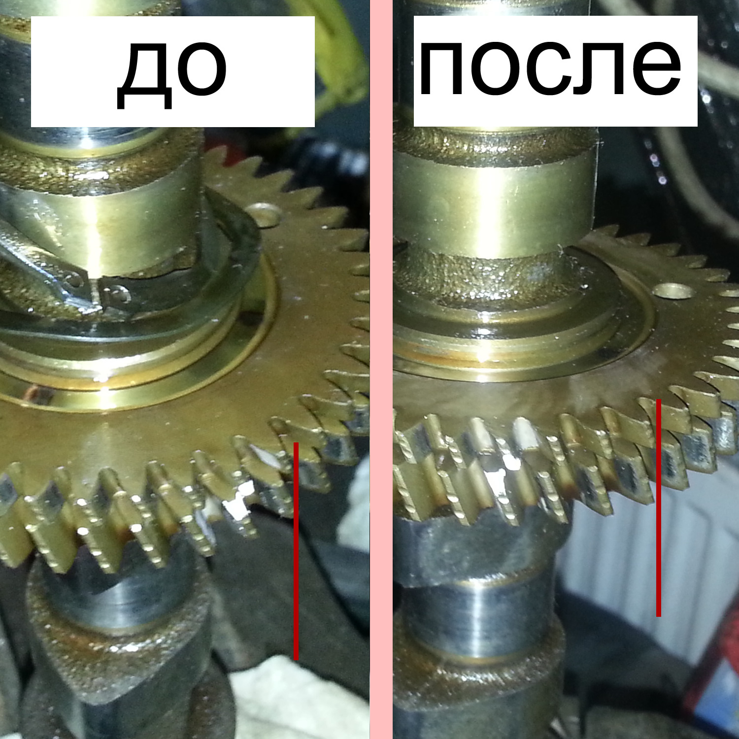

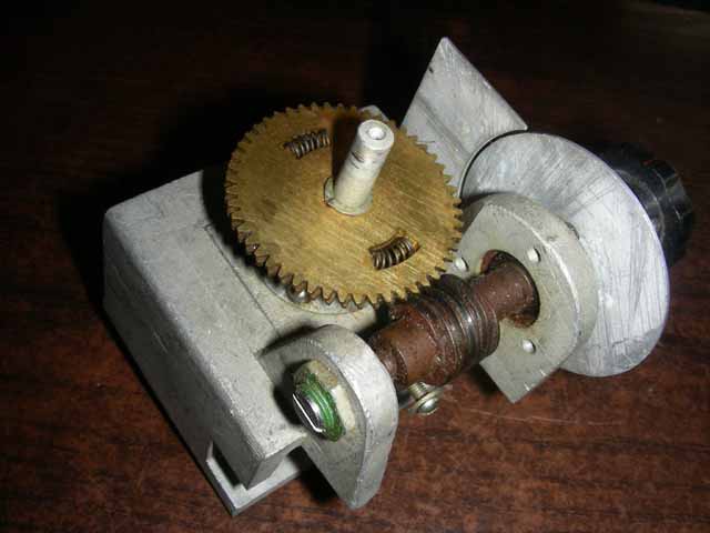

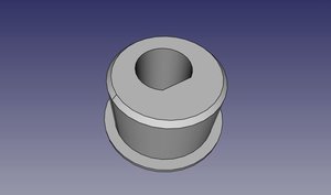

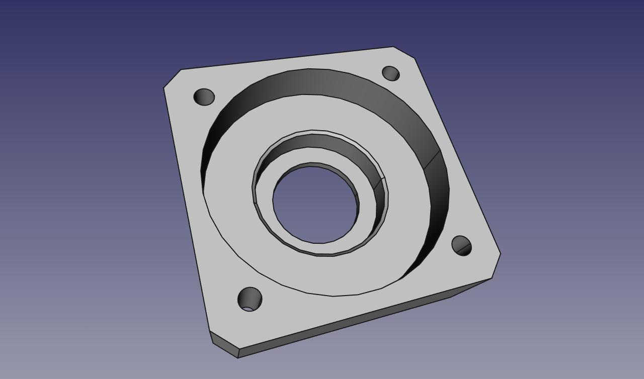

Хочу сделать небольшую поворотную ось для изучения 4-х осеой обработки. Сначала планировал сделать ременную передачу 1:4, но наткнулся на конструкцию безлюфтовой шестерни. Кто что думает насчет применения такой конструкции в поворотке? В двигателях Toyota S серии такая стоит на распредвале :) Хочется редукцию 1:9 для целого значения шагов. Шестерни планирую вырезать из текстолита. Одну неподвижно закрепить на валу, а вторую свободно. Внутри установить пружинки на сжатие как на последнем фото. Предполагаю что усилие пружин должно превышать усилие реза и будет повышенный износ зубьев. Но если подобрать материалы, форму зуба и усилие должно получиться? В двигателях же ставили эбонитовые шестерни.
Toyota 3S-FE (7961 просмотр) <a class='original' href='./download/file.php?id=164114&sid=383f83e6dd378a4e3f5d1f1cf40a02d7&mode=view' target=_blank>Загрузить оригинал (500.98 КБ)</a>
Toyota 3S-FE
4.jpg (7961 просмотр) <a class='original' href='./download/file.php?id=164112&sid=383f83e6dd378a4e3f5d1f1cf40a02d7&mode=view' target=_blank>Загрузить оригинал (53.1 КБ)</a>
5.jpg (7961 просмотр) <a class='original' href='./download/file.php?id=164111&sid=383f83e6dd378a4e3f5d1f1cf40a02d7&mode=view' target=_blank>Загрузить оригинал (30.06 КБ)</a>

червяк планируется?

Пока обычная цилиндрическая зубчатая передача с внешним зацеплением :-)

Я бы заморочился с изготовлением гипоциклоидного редуктора
Вполне посильная задача

Как бы работать будет, но я бы не заморачивался (для изучения хватит и ременной, в габаритах выигрыш сомнителен ) , а так, сколько смотрел ставят или волновой, или червячный редуктор. На счёт выработки - ты ж не планируешь крутить 1000-3000 оборотов , думаю и просто (без компенсатора) шестерня прилично поработает , на форуме кто-то делал на обыкновеной

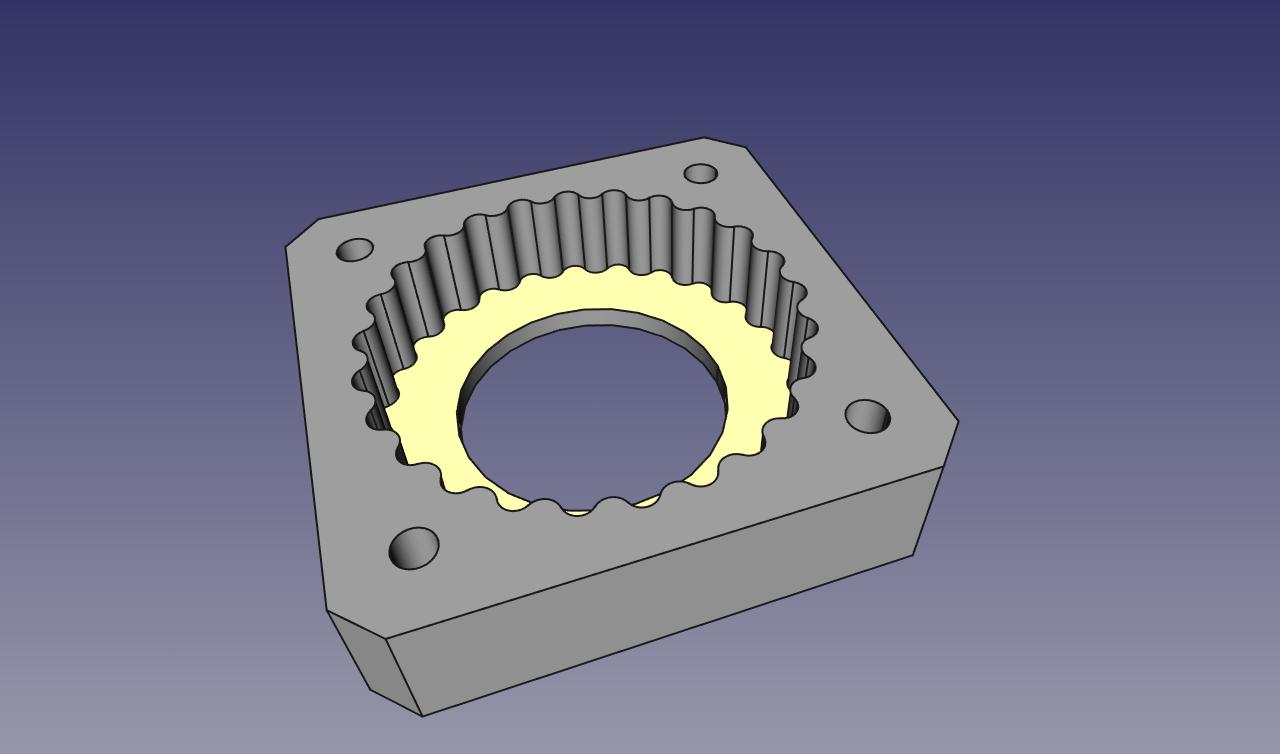

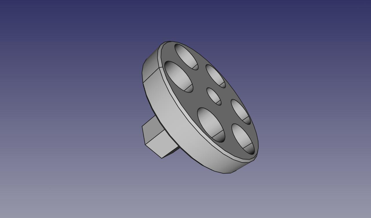

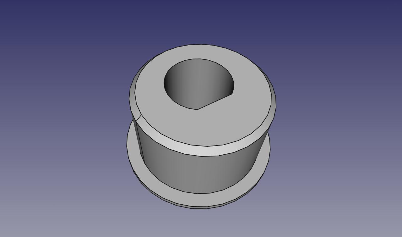

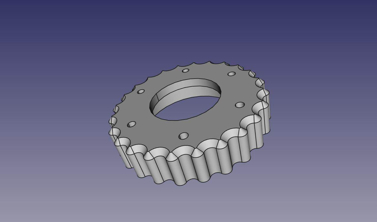

В видео автор подробно рассказывает как устранить люфт. В том числе говорит о необходимости печати нескольких деталей с разным припуском для подгонки. Если он делает это на принтере, что мешает сделать то же на фрезере, применив капролон, фторопласт, текстолит и т.д.? Как альтернатива ременной или зубчатой передачи для обработки мягких материалов и обучения имеет право на существование? Меня больше интересует проблема равномерности вращения выходного вала. Видел на некоторых видео и читал что бывают с этим проблемы у подобного рода редукторов, в том числе и у волновых.

1.jpeg (7688 просмотров) <a class='original' href='./download/file.php?id=164191&sid=383f83e6dd378a4e3f5d1f1cf40a02d7&mode=view' target=_blank>Загрузить оригинал (44.93 КБ)</a>
2.jpeg (7688 просмотров) <a class='original' href='./download/file.php?id=164190&sid=383f83e6dd378a4e3f5d1f1cf40a02d7&mode=view' target=_blank>Загрузить оригинал (41.11 КБ)</a>
3.jpeg (7688 просмотров) <a class='original' href='./download/file.php?id=164189&sid=383f83e6dd378a4e3f5d1f1cf40a02d7&mode=view' target=_blank>Загрузить оригинал (36.78 КБ)</a>
4.jpeg (7688 просмотров) <a class='original' href='./download/file.php?id=164188&sid=383f83e6dd378a4e3f5d1f1cf40a02d7&mode=view' target=_blank>Загрузить оригинал (35.32 КБ)</a>
5.jpeg (7688 просмотров) <a class='original' href='./download/file.php?id=164187&sid=383f83e6dd378a4e3f5d1f1cf40a02d7&mode=view' target=_blank>Загрузить оригинал (45.38 КБ)</a>

evgenymcp писал(а): Если он делает это на принтере, что мешает сделать то же на фрезере, применив капролон, фторопласт, текстолит и т.д.?
На чипе МВС как раз делал на своем ОЦ V65S CNC волновой редуктор из сталюки. Поищи тему и посмотри чем закончилось ;)
evgenymcp писал(а):Как альтернатива ременной или зубчатой передачи для обработки мягких материалов и обучения имеет право на существование?
Для этого пойдет, даже с люфтами :)
