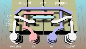

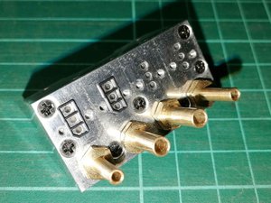

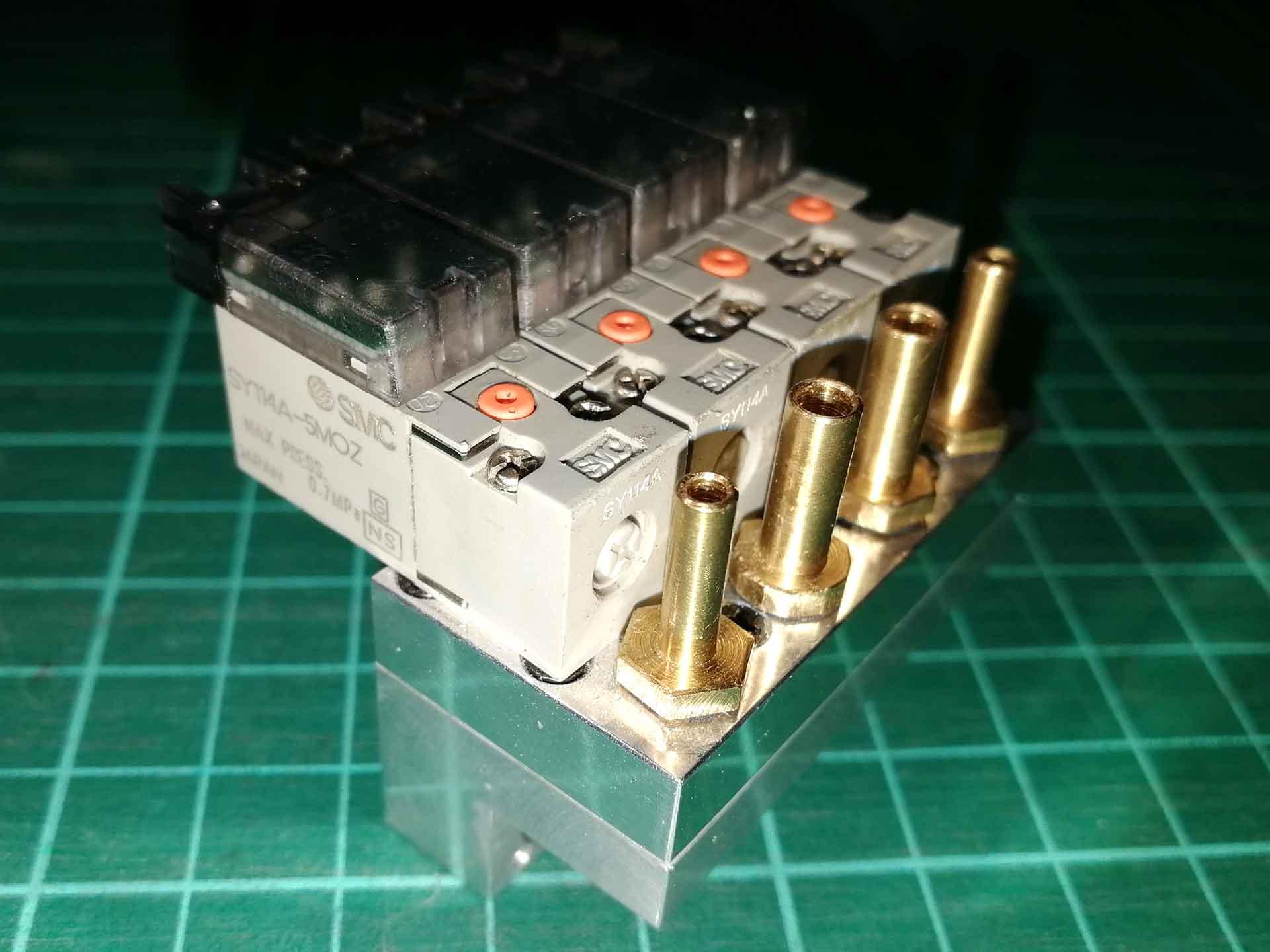

пневматика...

sazn86
А не легче было поставить электромагнитный клапан для сопел?
Re: SMD раскладчик по рецепту каши из топора
Добавлено: 04 июн 2019, 17:09
merkwurdigliebe
в смысле? это и есть электромагнитные клапаны, по два на каждое сопло. кроме вакуума/атмосферы еще подводится сжатый воздух - пыхать, чтобы деталь быстрее/надежнее от сопла отваливалась. но пока не подключено

bolek4321
А соединить клапана трубкой? Конечно, эстетически это будет выглядеть не так красиво, зато легче - меньше перемещаемая масса на установочной головке, больше ускорение - и не нужна фрезеровка/уплотнения.
Добавлено: 05 июн 2019, 04:36
merkwurdigliebe
ради быстродействия очень хотелось уменьшить эвакуируемый объем - поэтому клапаны на головке. при массе головки под килограмм эти 50 грамм на манифолд+клапаны вроде как погоды не делают. т.к. изделие единичное, для меня тут эстетика важнее технологичности изготовления :) ну и наличие компонентов сыграло свою роль - нашел на ибее конкретно эти клапаны, маленькие и под вакуум подходящие
если масштаб на фотках непонятен - отверстия под воздух ф2, винты крепления клапанов - М1.8

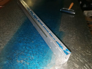

каретка (20144 просмотра) <a class='original' href='./download/file.php?id=164013&sid=cc052dd108581174e0dd1fcb3aa5d15a&mode=view' target=_blank>Загрузить оригинал (350.46 КБ)</a>
каретка
энкодер, камера (20144 просмотра) <a class='original' href='./download/file.php?id=164014&sid=cc052dd108581174e0dd1fcb3aa5d15a&mode=view' target=_blank>Загрузить оригинал (225.82 КБ)</a>
энкодер, камера
балка с лентой линейного энкодера (20144 просмотра) <a class='original' href='./download/file.php?id=164016&sid=cc052dd108581174e0dd1fcb3aa5d15a&mode=view' target=_blank>Загрузить оригинал (343.44 КБ)</a>

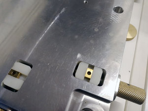

Добавлено: 07 июн 2019, 16:38
merkwurdigliebe
смежная тема - маленький трафаретный принтер, тоже в основе из подножных материалов. алюминиевая плита с дырками по углам была готовая. валы от принтеров. резинки на ножки - ролики подачи бумаги от них же...
когда-то делал деталь для другого проекта - отрезал заготовку с запасом. центр пошел в дело, а из краев - рамку

sazn86
merkwurdigliebe писал(а):смежная тема - маленький трафаретный принтер, тоже в основе из подножных материалов. алюминиевая плита с дырками по углам была готовая. валы от принтеров. резинки на ножки - ролики подачи бумаги от них же...
Получается у вас подвижный стол? , на него кладете плату плату и винтами уже подгоняете к трафарету ?

dpss-2
Так сделано в большинстве принтеров. Стоит подумать над стальной пластиной под платой для установки столбиков-подпорок на магнитах. При печати больших по площади плат без них никак. Бывают без магнитов с вакуумными присосками, но они не удобные, лично мне не нравятся. Для фиксации краев планки сделать лучше стальные подкаленные с небольшой канавкой внутри по центру. Дюраль довольно быстро деформируется от болтов, а тянуть нужно хорошо. Оптимальный размер М8. М6 имеет стойкость намного ниже. У него внутренний шестигранник от ключа разбивается.

dpss-2
В работе сильно поможет фиксатор рамы в вертикальном положении. При протирке нижней стороны он позволит работать двумя руками.

merkwurdigliebe
стальная пластина и стойки с магнитами - да, хороший вариант. я думал потом сделать просто штифты, которые в резьбовые отверстия вставляются. как у китайцев. но когда будет двухсторонний монтаж и придется выбирать места подпорок - ага, магнитики лучше. пока платки у меня совсем маленькие и хватает 5 точек опоры - по углам да в середине.
стальные планки тоже согласен. но там еще резьба в дюралевой рамке.. М8, гхм - верю, что долговечней. но у меня-то винтики М3 :)
фиксатор в вертикальном положении - да, надо сделать обязательно. уже один раз рамку ронял на стойки и получил вмятину в трафарете. хорошо в нерабочем месте... а вот вопрос - в процессе печати серии приходится трафарет протирать снизу? если да - как часто?
