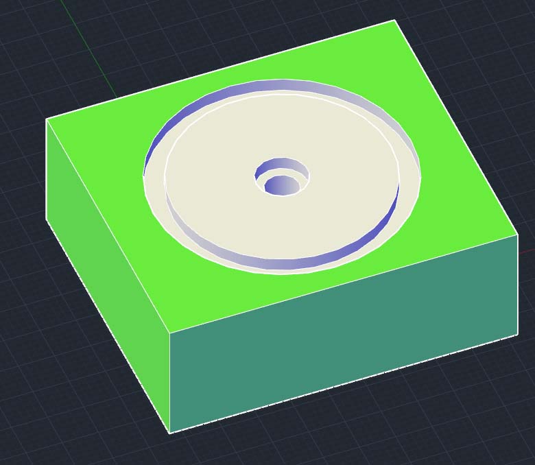

с грехом попалам нарисвал нужную деталь в автокаде, но какую CAM использовать непонятно, попробовал несколько и ничего не получается.
посоветуйте пожалуйста в какой САМ программе можно создать УП быстрее и проще всего.
Размеры все уже выставлены, сам куб это загатовка, выточить нужно только канавки.
модельку и картинку приложил.

Такое можно и на Gcodetools сделать :).
Главное, чтобы такую деталь обрабатывало вдоль окружностей, а не построчно.

Это больше всего вопрос личных предпочтений. Я бы для такой детали использовал PowerMill.

vladimir74 писал(а):Это больше всего вопрос личных предпочтений. Я бы для такой детали использовал PowerMill.
спасибо за наводку.
дело как раз в том, что пока никаких предпочтений еще не сформировалось. автокад и прочее видел первый раз в жизни.
до этого только в sheetcam дырочки сверлил...

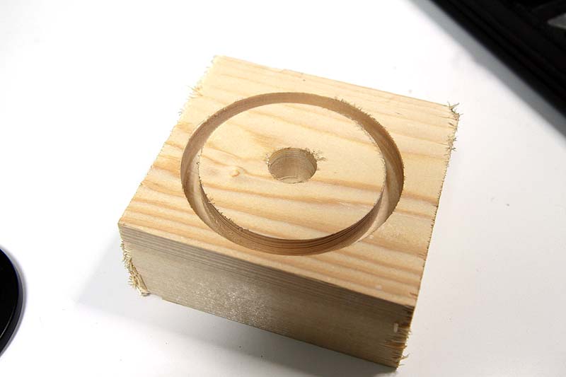

уже порезал, все получилось :)
проще всего оказалось взять Vcarve, перерисовать и в ней сделать два покета (так как разная глубина).
вот результат...

Овальность окружностей не замерял?

Nick писал(а):Овальность окружностей не замерял?
все четко, труба из ПВХ 6мм стенка входит как влитая.
Сообщения: 22776
Re: какую CAM использовать для 3D
вот бы штангелем замерить диаметры по разным углам...

Nick писал(а):вот бы штангелем замерить диаметры по разным углам...
А смысл? Труба идеально круглая, входит как влитая, трубу со стенкой 6мм диформировать нерельно, поэтому я не демую что есть какие либо нарушения геометрии.
Сообщения: 21923
Если её диаметр милиметров 40, то даже двумя пальцами на неск. десяток сжимается. Самый правильный тест - микрометр или подшипник. :)

UAVpilot писал(а):Если её диаметр милиметров 40, то даже двумя пальцами на неск. десяток сжимается. Самый правильный тест - микрометр или подшипник. :)
вы путаете с тонкостенной PVC-U, а у меня труба PVC-VP усиленая, внешний диаметр 89, внутренний 75мм, толщина стенки 6мм, у меня такая перед вьездом лежит машины по ней ездят и ни на милиметр не деформировалась, давдение выдерживает несколько тонн.
по прочности всеравно что из алюминия, согнуть не то что руками, наездом машины нереально, паетому геометрия кругов идеальна, сомнений нету, штанегном проверил.
даже у трубы PVC-VP диаметром 40мм, толщина стенок 4мм, руками согнуть нереально.
